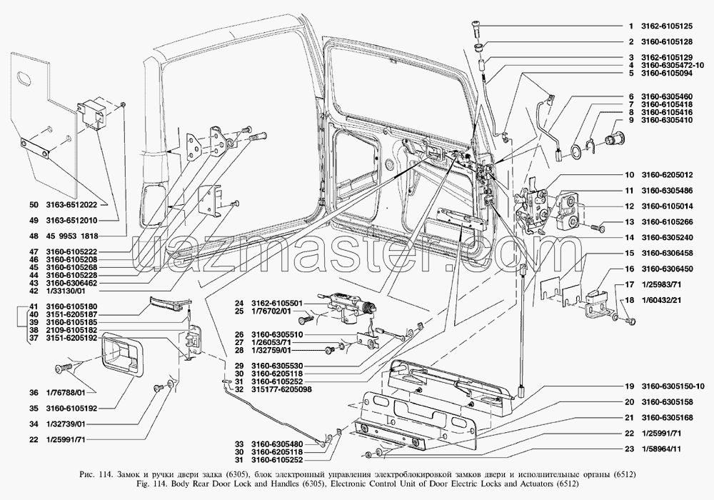

Порылся в атокаталоге http://www.uazmaster.com/base/index.php ... &model=658
Переписал кое какие деталюхи думаю их должно хватить, осталось только найти в магазинах города и установить просверлив несколько отверстий в обшивке.
Запчасти
3160-6305472-10 Тяга кнопки выключения замка двери задка
3160-6105094 Скоба крепления тяги замка
3162-6105125 Кнопка выключения замка двери
3160-6105128 Направляющая кнопки
3162-6105129 Втулка кнопки
3160-6105252 Скоба крепления тяги внутренней ручки двери
3160-6205118 Шайба пружинная
3160-6305480 Тяга внутренней ручки двери задка
3160-6105192 Облицовка внутренней ручки правая
3160-6105180 Ручка 5-ой двери внутренняя ПАТРИОТ СБ
315177-6205098 Пластина противошумная

and778 писал(а):Порылся в атокаталоге http://www.uazmaster.com/base/index.php ... &model=658
Запчасти

Может и поздно, но мысли такие. По крайней мере у себя хочу так сделать. Задача: открыть дверь изнутри. Почему все упираются в механику? Не проще ли поставить внутрь двери актюатор электрический, типа как с центрального замка? А уж электрокнопку приколхозить не в пример легче. Помниться, во времена босоногой юности в Камазы втягивающее реле в правую дверь ставили, именно на открытие дверис кнопки с места водителя.
Cher61
Сообщений: 1366
Откуда: Великий Новгород
Благодарил (а): 236 раз
Внутренняя ручка на дверь задка 2015
Сообщение Cher61 » Пт авг 04, 2017 13:15
Имхо, "как с центрального замка", там все равно ручку дергать, шоб дверь открылась (распахнулась), или переделывать весь замок и заменять его электромагнитным засовом, а тут есть нюансы (на взлет -
обеспечить дублирование открытия дверки без электричества, блокировка двери под сигой, открытие снаружи, защита кнопки от случайного нажатия, например, сместившимся в багажнике грузом и т.д.) ;)

Cher61 писал(а): беспечить дублирование открытия дверки без электричества
Не обязательно - есть ручка снаружи.
ЦЗ блокирует открытие механически, так что правильно подключённый мотор не откроет дверь.

blondi13 писал(а):
не обязательно - есть ручка снаружи.
цз блокирует открытие механически, так что правильно подключённый мотор не откроет дверь.
Это и пытался донести, но автор (предполагаю) хочет избежать установки внутренней ручки, заменив её кнопкой/электрикой, а это, имхо, связано с определенным гемороем - установкой акюатора с дополнительными "правильными" тягами либо электромагнитый засов со свободным сердечником.

Tigroezh писал(а): А если ещё поставить моторчик, чтобы дверь открывалась
А может вместо моторчика простую и банальную пружинку поставить? Чтоб просто дверь отжимала на пару сантиметров - она тогда и закрыванию двери мешать особо не будет.
Но мне честно говоря вариант с кольцом (т.е. механическое открывание) больше всего понравился - с его помощью заднюю дверь можно не только открывать но и закрывать и даже перехлопывать. Я даже представляю как это колечко можно сделать еще красивее - если в отверстии для тросика в обшивке поставить вытяжную заклепку (с шайбой) и потом выбить обрывок стержня то получится замечательное облагороженное отверстие и тросик "грызть" обшивку не будет. [!]

Наши дверки с запасками на них прихлопывать тросиком с колечком - если колечко не от ворот Петропавловки, можно, имхо, и обшивку с заклепкой вырвать. :-D

Тягу на дверь задка можно купить в экзисте, я там сам брал
