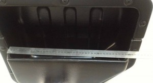

И, повторюсь, если не трудно, фотку с приложенной линейкой выложь (а то есть подозрение, что на Спорт широковастенько будет, в арку упрется
Отправлено спустя 5 минут 47 секунд:
Упс,
увидел по ссылке, что унутренности 40 см, а вот ширина накладки на обшивку боковины какая – 2 ли 3 см?

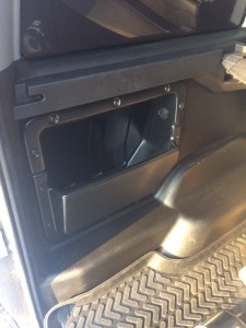

Установили на патриот 17 года
это собственно первые примерки для 17 года, есть маленькие не заметные косячки, народ работает над доделками
как-то не могу задать размер вставляемой фоткиэто собственно первые примерки для 17 года, есть маленькие не заметные косячки, народ работает над доделками

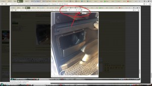

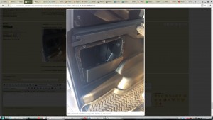

А чего его задавать. Галерея его все равно в миниатюру превратит. Просто кликнуть на него.
Отправлено спустя 3 минуты 24 секунды:
Где закрыть фото стрелкой указал.

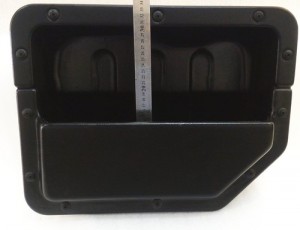

На праздники такие карманы поставил. Проблем не было, кроме того, что половина фиксаторов обшивки рассыпались от старости
(хорошо - был небольшой запасец на замену). В наборе винтов было полный комплект + один, а вот с шайбами - пересортица; широких, на заднюю сторону (под гайку) с избытком, а облегченных (под головку винта) не хватало - докупил. Накладки на карманы, как и предполагал, хорошо так выпирают, и сезонная перевозка комплекта колес без съема накладок может оказаться проблемной. Решил сделать накладки съемными, для чего слегка увеличил объем работ: нарезал пластинок жестяных (из профиля под гипрок), наклепал в них резбовых заклепок и приклепал вытяжными клепками пластинки к обшивке бортов.

Думка была на полный комплект (шоб со вставками в дно кармана и плоскими накладками), но на безрыбье и ... за мясо
(выбор небогатый - серые, черные - все стандарт). Пока так поездим, дальше будем посмотреть - или менять или провести "абгрейд", чтоб огнетух вертикально ставить (счас лежит в кармане). Но уже сейчас большой плюс в том, что по багажнику не болтаются банки с омывайкой, маслами, антифризом, графиткой, розжигом для мангала с риском опрокинуться и придавиться другим шмурдяком, а также огнетух, который при неудачном стечении обстоятельств может засыпать порошком полсалона. :o

Дома, на балконе пропилил, просверлил, установил закладные, закрепил карман, снес вниз, к машине и воткнул, потом также и со вторым

Ну, не знаю, помятуя что неплотные соединения в машин стремятся разболтаться, затягивал "от души"
Обшивка жесткая, встала - как и была :D Одно смотрел, чтоб невплотную в угол было, иначе угол обшивки разгибает крепежем и ставил карманы сверху (30 см от верхнего края), чтоб карман не попал на поперечную планку (на правой такой антенный усилитель штатный стоит). Внизу можно еще нишу прорезать для нычки
