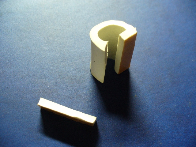

Сообщение Ep » Вт апр 28, 2009 14:48
проклеил гаражным уплотнителем изнутри. будем посмотреть помогло или нет. уплотнитель надо доработать в соответствии со след. изображением:
клеится на обратную сторону зеркала по краю. делать удобнее вдвоем. снизу оставить щель чтоб вода стекала :). если остается зазор между корпусом зеркала и уплотнителем, можно кусок дополнительно приклеить и на внутреннюю сторону корпуса . у мну понадобилось это сделать тока в 1 месте.
несмотря на то, что уплотнитель белый (черного под рукой не оказалось :) ), снаружи почти ничего не видно
работе регулятора не мешает совершенно.
PS. щас чета посидел-подумал и понял, что вторую клеящуюся сторону уплотнителя отрезать не надо - надо просто его разрезать посередине и защитную пленку не сдирать - тада и щелей точно не будет :)

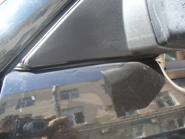

Сообщение Ep » Вт май 12, 2009 14:13
Мёдведъ писал(а):Сегодня в деревне копался в багажнике. Нашел в багажнике скотч, вспомнил тему и решил попробовать. Подтверждаю!!! Эффект очевиден.
я тож вычислил место, которое свистит больше всего : стык зеркала и двери, на фотке - заклеено изолентой. надо вспомнить где у мну лежит лист каучука и залепить эту щель.
