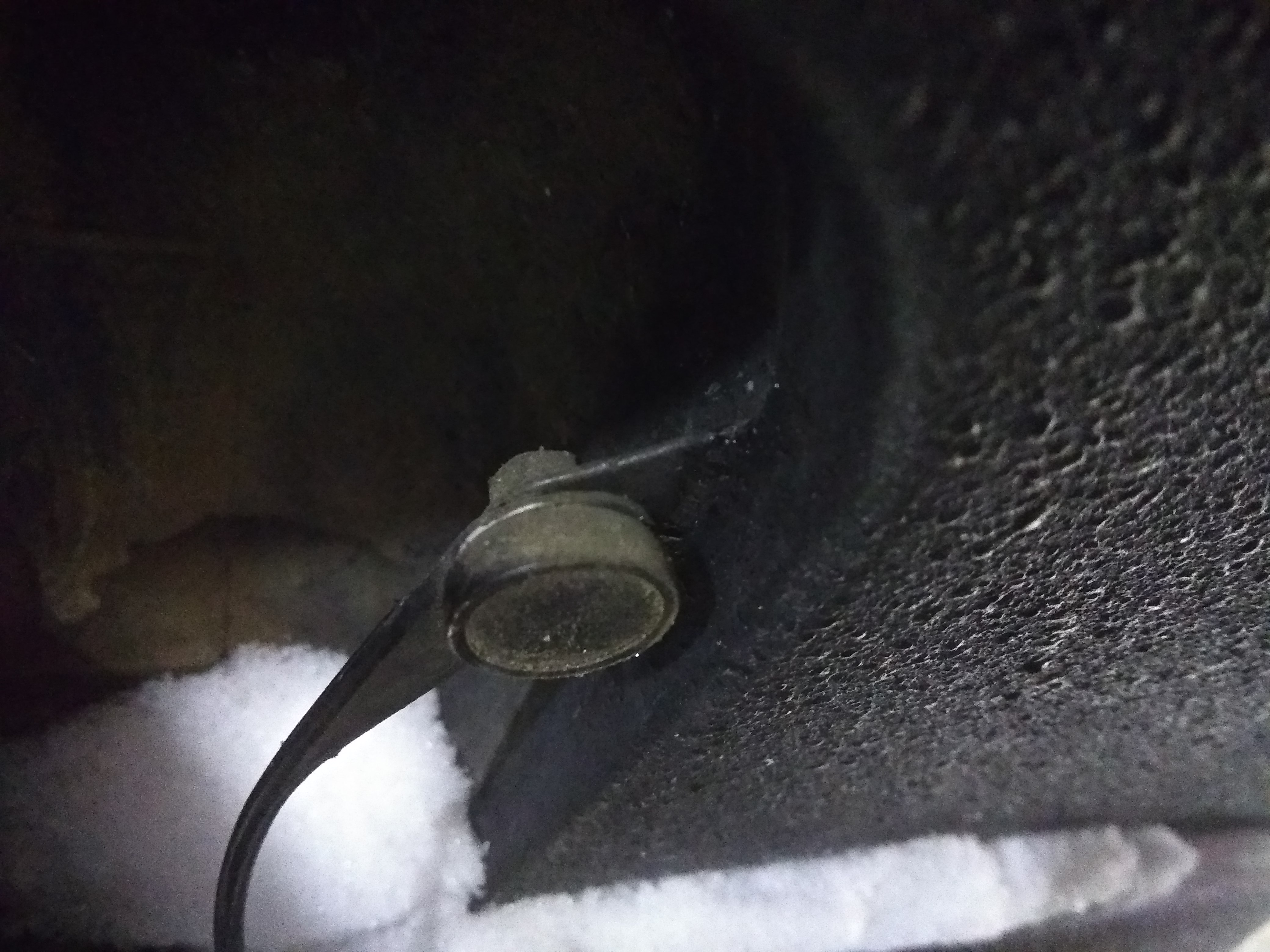

Да тема стара но актуальна я чтоб не открывались лючки поставил неодимовые магниты с резьбой ,порой на заправке просят открыть лючок )))фото выложу позже .

Сообщение ruslan59 » Чт янв 13, 2022 07:45
ruslan59 писал(а):
Ср янв 12, 2022 19:55

Сообщение vanoid » Сб янв 22, 2022 11:31
ССылку для покупки в студию. -/
