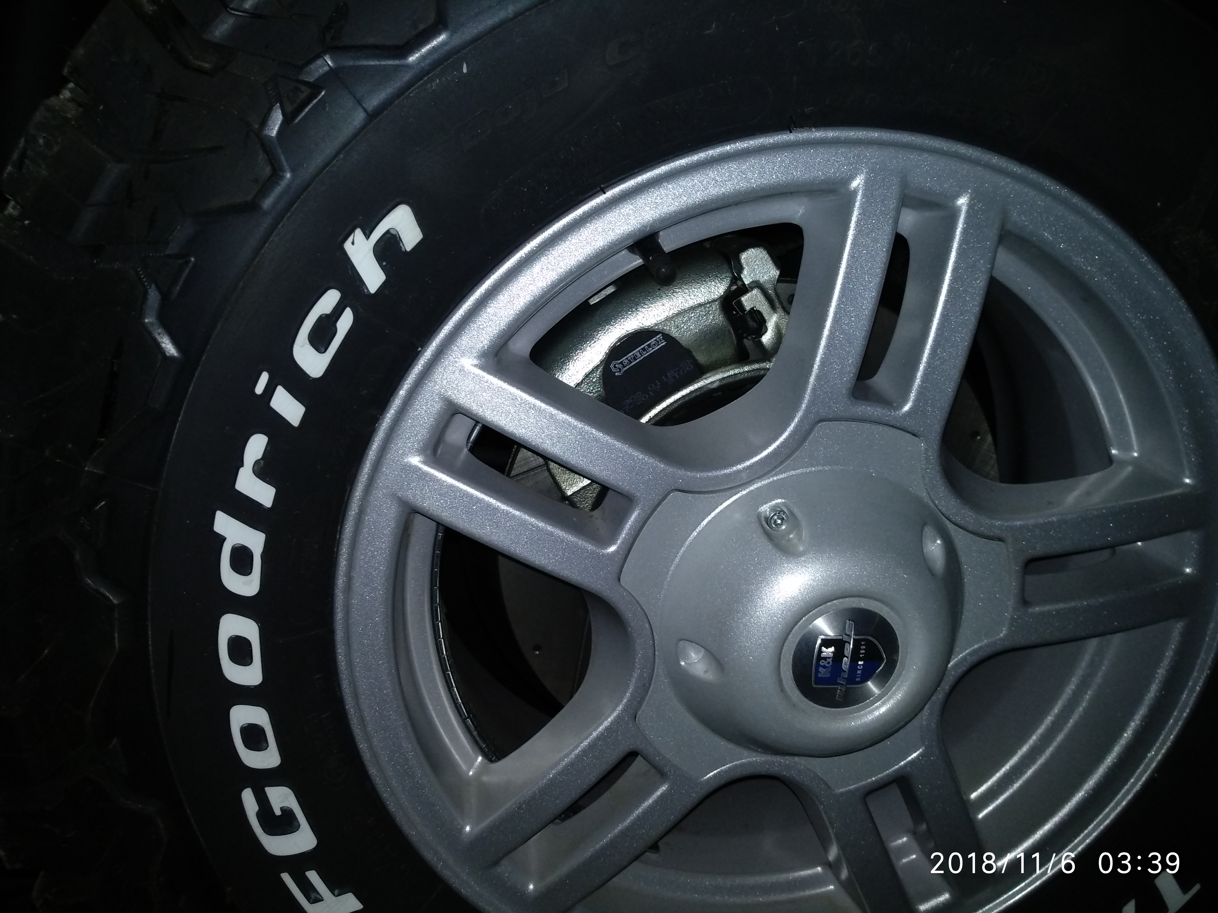

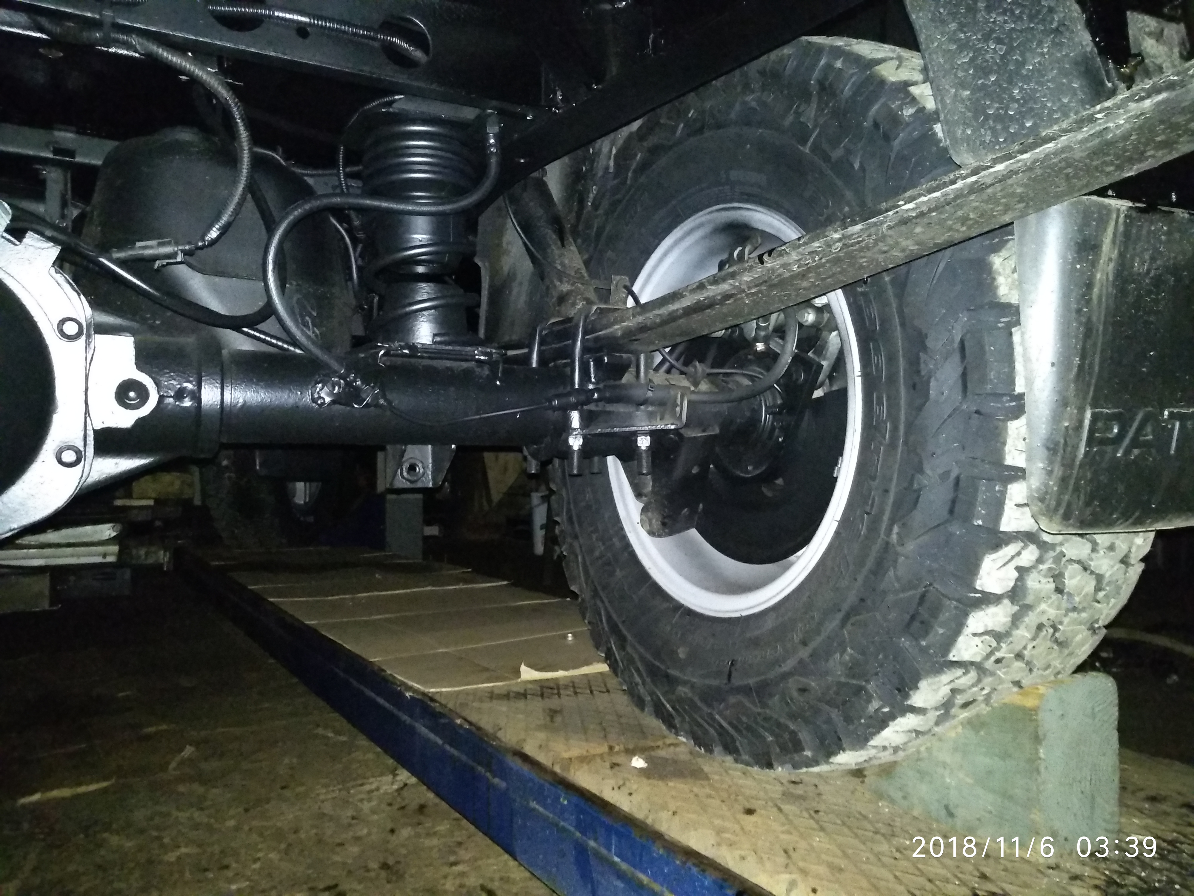

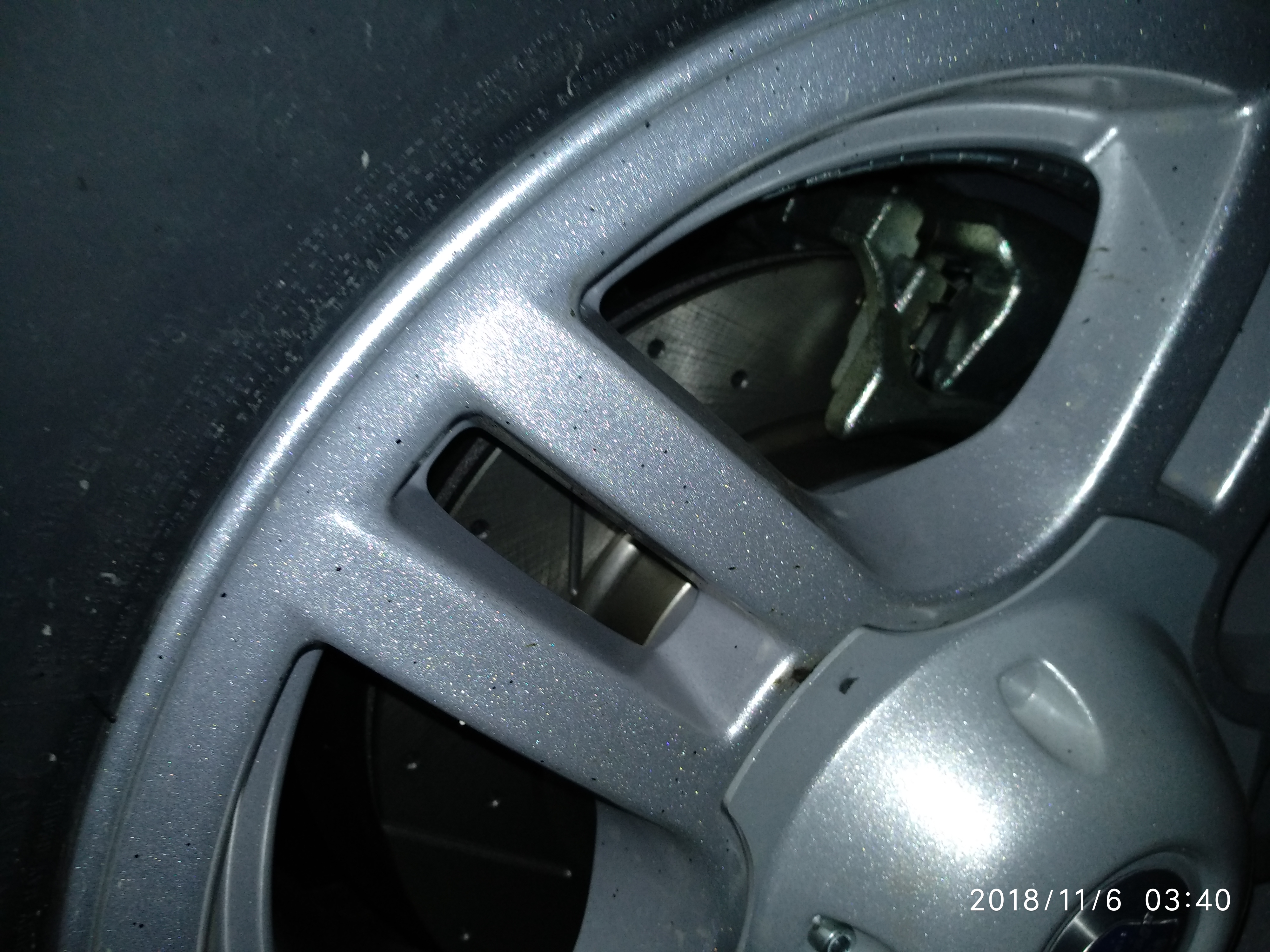

Stinger50 писал(а):
Чт июн 28, 2018 10:13
возможно сделать фото как установлен суппорт?
Фотки самой установки уже утрачены... НО вот на сегодня... пару фоток относительно крепления шланга..., родная трубка просто изгибается и заводится на кронштейн...

Сообщение Stinger50 » Чт июн 28, 2018 16:44
Спасибо

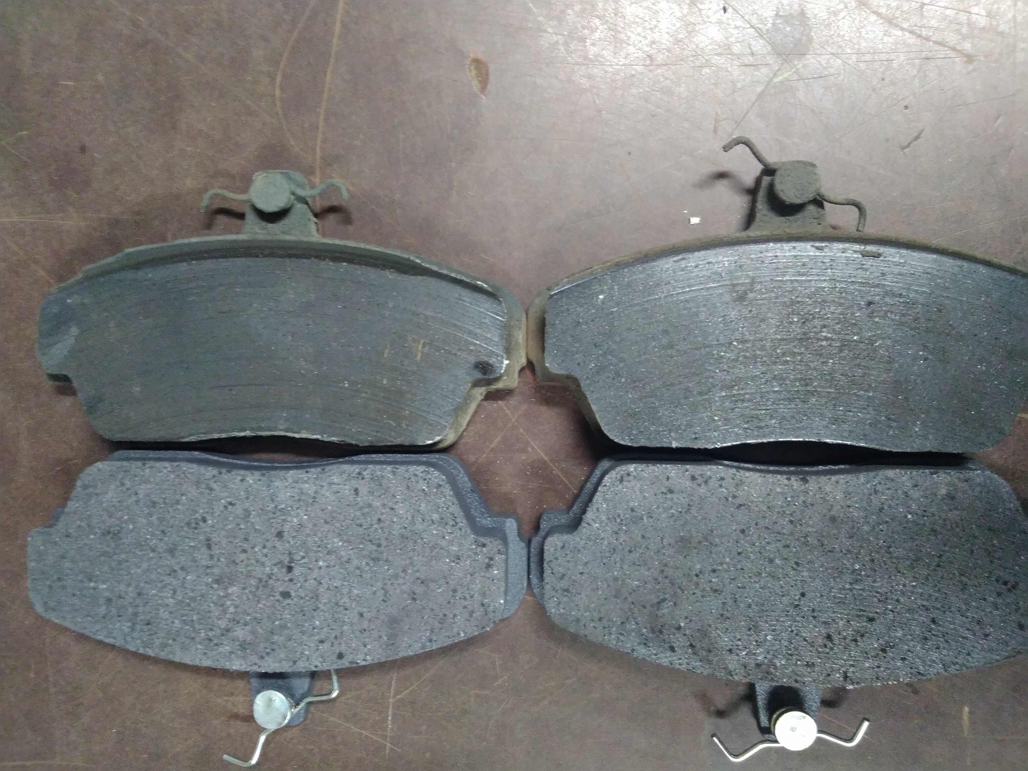

А кто подскажет, когда тормозишь машина рывками останавливаться. И с одной стороны колодки постоянно стираются . Сдается мне колодки перекрашивает или хрен его знает.
Сам не ставил, но могу сказать что стоят взади гозелешные супорта. Разобрал вроде сам супорт не клиент все смазал колодки заменил . Результат тот же .
Что хорактерно с другой стороны вроде нормально супорт работает
Что скажете други ))))

Сообщение ASD123 » Сб май 11, 2019 22:44
Вот фото
Что хорактерно с верху левая колодка почти стертая в ноль
С другой стороны ситуация такая же

Сообщение DiadiaVova » Вс май 12, 2019 04:21
Я б вывесил, снял колесья, посадил бы друга за руль, а сам бы понаблюдал соосность установки суппорта по отношению к диску и его работу.
