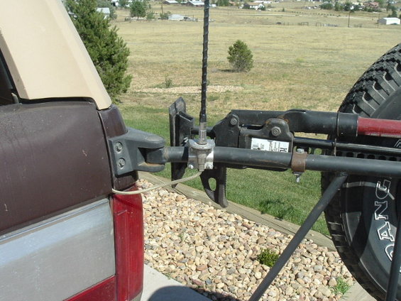

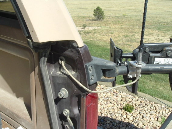

Наткнулся на просторах интернета.
Судя по всему там 3 точки опоры - 3-я как раз на бампер.

по фоткам чувствуется, что антенный кабель не особо нужен :)))
может таки хайджек горизонтально к родному бамперу прикрутить? ;)

Но основная мысль такова:
Калитка зеркальная копия бармалеевской только на левое крыло. Но несколько короче.
Тяги естественно иметь не будет, а будет свободно открываться. Но при этом должен быть простейший упор-замок. (выше я выкладывал фото).
На калитке возле петель должны быть резиновые упоры которые при полном вывороте калитки будут упираться в петли, чтобы демпфировать удар. (ну аля как на буханке задние двери, тоже никаких ограничителей не имеют, а там упоры резиновые)
Вместо кронштейна запаски будут просто две три вертикальные планки с отверстиями..
Вот к этим отверстиям и цепляем держатели всякой хрени типа хай-джека, канистр, лопатов, и всего чего душа пожелает. Главное с весом не переборщить ;)

Сообщение poLevoz » Вт мар 27, 2012 22:32
Если упор будет на бампер, а не на дверь, то получается вешай сколько душе угодно...
Сообщений: 11832
Благодарил (а): 47 раз
Сообщение Volodya » Ср мар 28, 2012 03:07
так если упор на бампер у калитки с креплением к крылу, то рано или поздно что-нибудь свернёт, кузов гуляет в сантиметрах на раме
