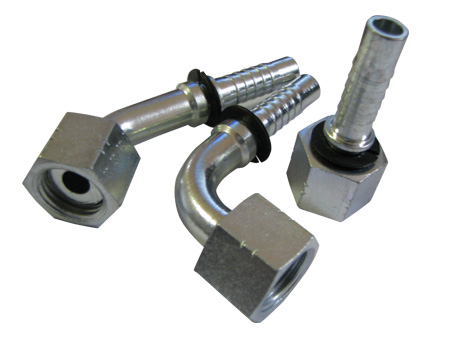

Боюсь я сам делать. Опыта нет никакого. На сайте www.4x4shopnn.ru указан некий "комплект для вывода сапунов УАЗ" (1950р.). Никто не пробовал?

Ну если деньги девать некуда-то покупаем и ставим.И чего там бояться?? надо ключиком на 10 вывернуть родные сапуны-положить в бардачёк)) вкрутить камазовские уголки аккуратно-они конусные,завернуть на уголки фитинги(картинка,чтоб понятно было о чем я.http://www.arona-ps.ru/img/services/fitingi/orfs-g.jpg)) На фитиг одеваем шланг и затягиваем хомутом,тянем шлаг в направлении капота по раме,закрепляя стяжками http://www.univex.ru/upload/univex/shop ... 006-00.jpg. стараться,чтоб шланг был внутри рамы ,а на мостах пущен параллельно торм.шлангам.,выводим и крепим концы под капотом где хочется.))
П.С. Шланг и фитинги с уголками по моему в 700-800р обошлись.

Знаю 5 вариантов, из которых первые два испытаны лично:Dagger писал(а): Вроде как есть какие-то комплекты, которые позволяют сапуны вывести повыше. Мужики, подскажите, где купить и какие именно?
1. КАМАЗовские уголки с резьбами К1/8" с одной стороны и М10 с другой.
2. Уголок от мотора ЗМЗ 421 с резьбой К1/8" с одной стороны и выходом под резиновый шланг Д=8 мм
3. Тормозные шланги, тупо ввернутые в чулок
4. Водопроводные шланги, тупо ввернутые в чулок
5. Угловые пневмофитинги 1/8" или К1/8" и пневмотрубки соответствующего диаметра.

У пневмофитингов с пневмотрубкой есть определенные плюсы, если разобраться в теме, конечно :) В основном это касается: где купить? На Канавинском рынке можно купить недорого, а больше, считай, и нигде, если только не на заказ. Особенно касается резьб 1/8".
КАМАЗовский вариант неплох, но по цене выходит дороговато.
Вариант с 421-ми уголками для быстрой покупки и монтажа идеален - в АвтоМигах уголки есть, правда по негуманным 100 руб/шт, шланг 8 тоже не дефицит.
Вариант с картинки Партизанского считаю не вариантом, т.к. при предельных артикуляциях передний ломает защитой, задний выхлопной трубой - пройдено на прошлой машине.
