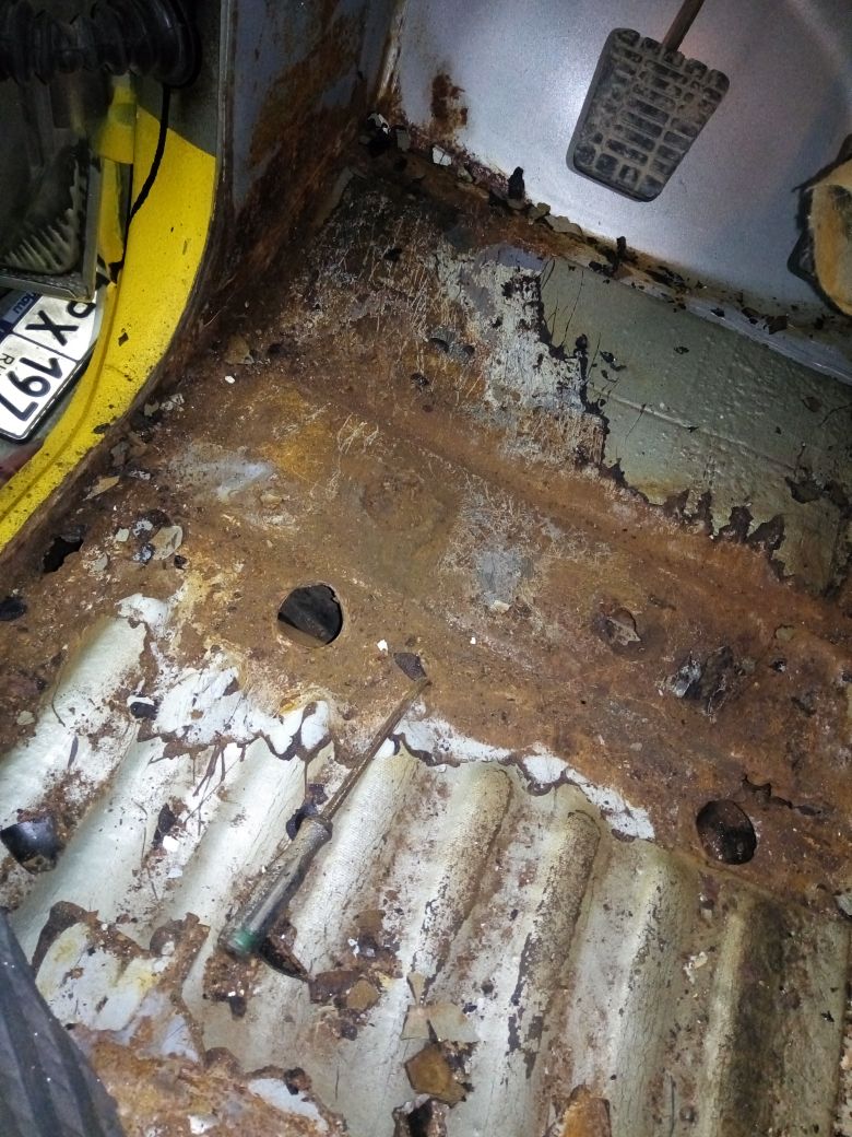

Доброго времени суток всем. Неделю моя машина находится у мастера. Шкурит, избавляется от жуков по кузову и т.п., мовилит все ну и соответственно в раптор покрывает. Но вот буквально пару часов назад присылает вот такое фото. Машина 2011 года. Снизу всю эту красоту закрывает бак, поэтому а никто не видел этого, а тут решил он ковры поднять..

Говорят что не гниет там Патр, хоть и сыро там вечно.
