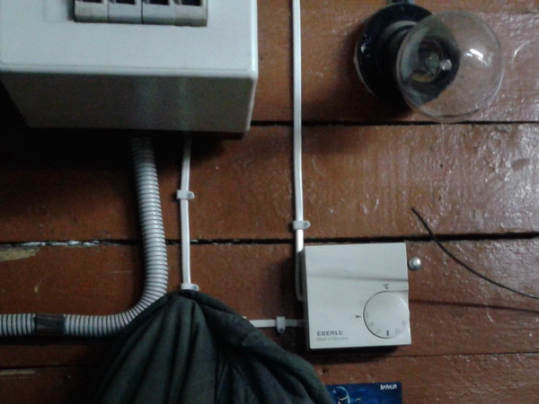

Re: Обогрев гаража
Сильно воняет? Вроде эта печка что-то там дожигает?Nordserge писал(а):Ящик сварен из двойки,кидаю туда ветоши и литра три-четыре отработки.Важный момент-ветер в сторону соседа :D
У меня вот такая получилась система.
Подставку сделал сам из уголка-пятерки.
Ворота пока не утеплены, ничего пока не утеплено, как есть. Даже яма пока не закрывается. Топим совместно эту печку с газовой горелкой, вроде пока терпимо. Как потеплеет, будет подсыхать, надо все облеплять Пеноплэксом 50мм.

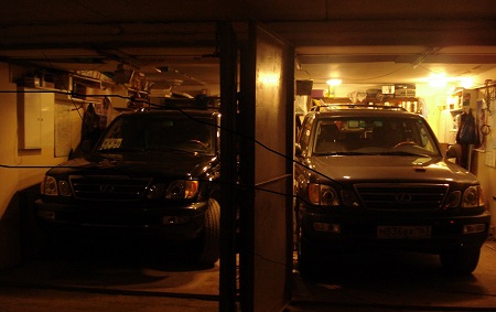

Re: Обогрев гаража
Спасибо!
Два гаража 6х6, построенные рядом как единое целое. Двое ворот 3х3м. Сухой подвал на всю площадь гаража, пол залит бетоном, что наверху, что внизу в подвале. Высота подвала около 2м, парень 185см в зимней обуви и в шапке ходит не пригибаясь.
Рабочий момент, не хватает ворот и стяжки.

Блин, зависть - очень плохое чувство, да и не страдаю этим.......VladislaV писал(а):Спасибо!
Скажем так, просто рад за тебя. Действительно, это больше, чем просто гараж.
