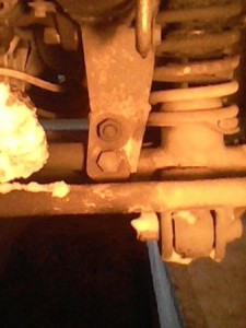

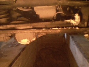

Ну я делал. Даже 2 раза. На авто, но без сальника.Впервые и одной левой рукой, от правой одни воспоминания. :(
Ничего сложного, даже проще, чем в тисках. Но мандраж присутствовал.
С правой стороной волохался больше часа. ШОПК поворачивал в горизонталь относительно её нормального положения.
С левым кулаком минут за 40 справился.
Разницу выставил в 0,1 мм по "колумбусу" справа и в "0" с левой стороны.
3,5 года уже прошло - люфтов нет.
