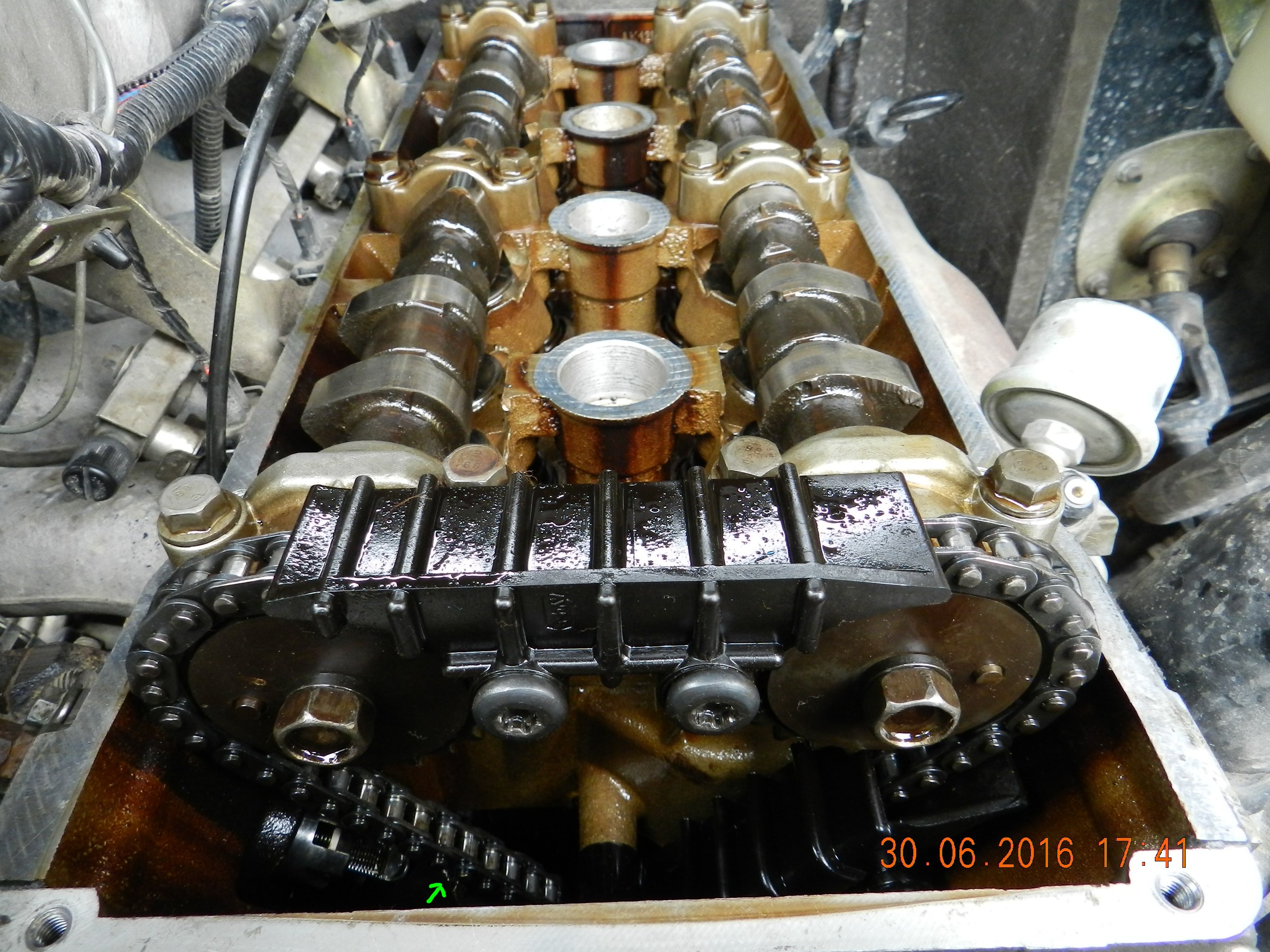

Сообщение Иван Шмит » Ср янв 18, 2017 18:16
натяжитель надо сжать рукой и посмотреть не будет ли масло выдавливать через клапан или по резьбе. Сжаться исправный должен до начала проточек. Если будет сжиматься полностью то стопорное кольцо ушатано. Если при этом масло будет идти по резьбе и через клапан то это и послужило причной расклепа кольца. Когда натяжитель перестает давать нормальное натяжение, цепь болтается, слышны стуки при работе. Долго цепь, особенно эта при этом не живет.
Осевой люфт промвала, если он есть, отягощает положение и так же может стать причиной преждевременной кончины цепи.

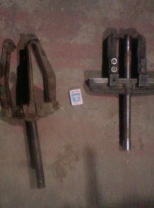

Сергей36 писал(а): CHEVAR, Ну что, поздравляю с окончанием ремонта! Пускай больше не ломается.
CHEVAR писал(а): применением съёмника камазовских размеров)))
Хотелось бы глянуть на съёмник, так сказать на будущее.
слева мой древний с раздолбаными лапками, им толком зацепится не смогли, взял у камазиста правый и им уже смело тянули трубой)))
Игорь.

CHEVAR, Спасибо. Камазовский выглядит достойно. Надо поискать, может при случае прикуплю себе.

да как бы такая проблема редкость :-?
примерно раз в месяц он крутит движки у Газелей , даже у старых и убитых обычным съёмником справляется.

Иван Шмит писал(а): натяжитель надо сжать рукой и посмотреть не будет ли масло выдавливать через клапан или по резьбе. Сжаться исправный должен до начала проточек. Если будет сжиматься полностью то стопорное кольцо ушатано. Если при этом масло будет идти по резьбе и через клапан то это и послужило причной расклепа кольца. Когда натяжитель перестает давать нормальное натяжение, цепь болтается, слышны стуки при работе. Долго цепь, особенно эта при этом не живет.
Увы не только пром вал, но и гуляющие распредвалы тоже цепь ломают не хило!

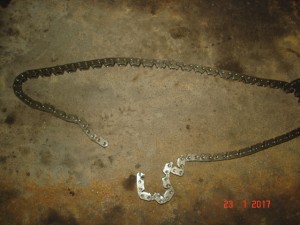

Сообщение anatolii » Пн янв 23, 2017 17:40
Итак вскрытие показало,опорным подшипникам 2 хана,ремню хана,цепи хана. И это все за 2,5 лет эксплуатации при пробеге 19557.Итог поставили двухрядку,опорные все поменяли ремень тоже поменян.
И замена пипец,пол машины разобрали, думал обратно ни когда не соберем.

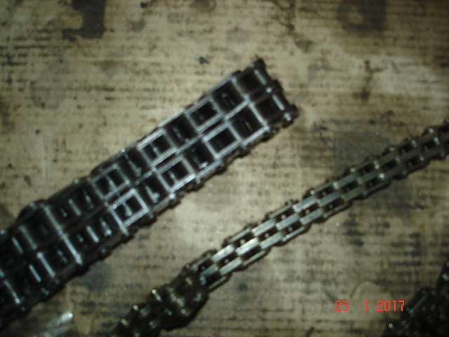

не понял.. цепь одна , чо-ли?!? :o

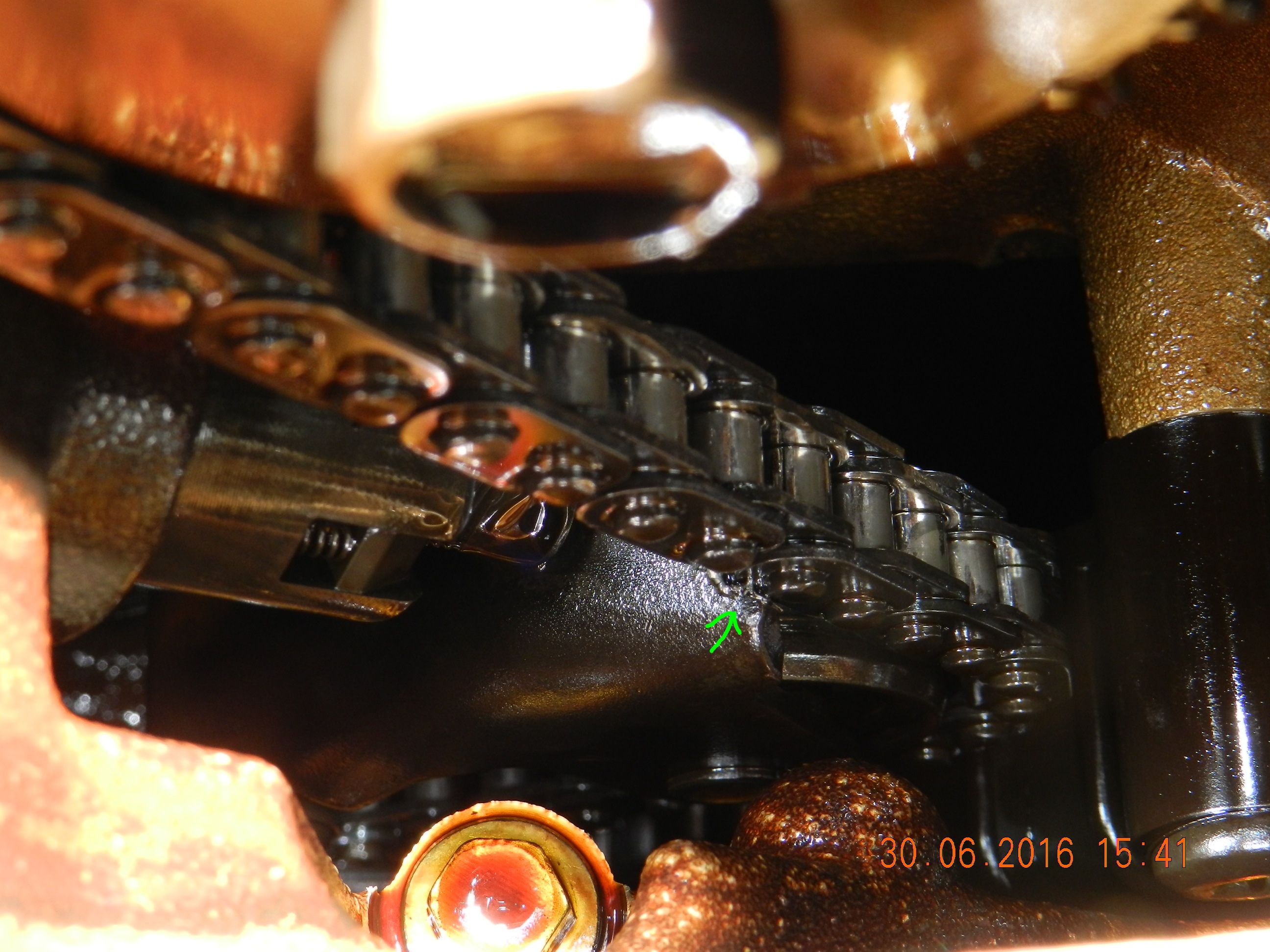

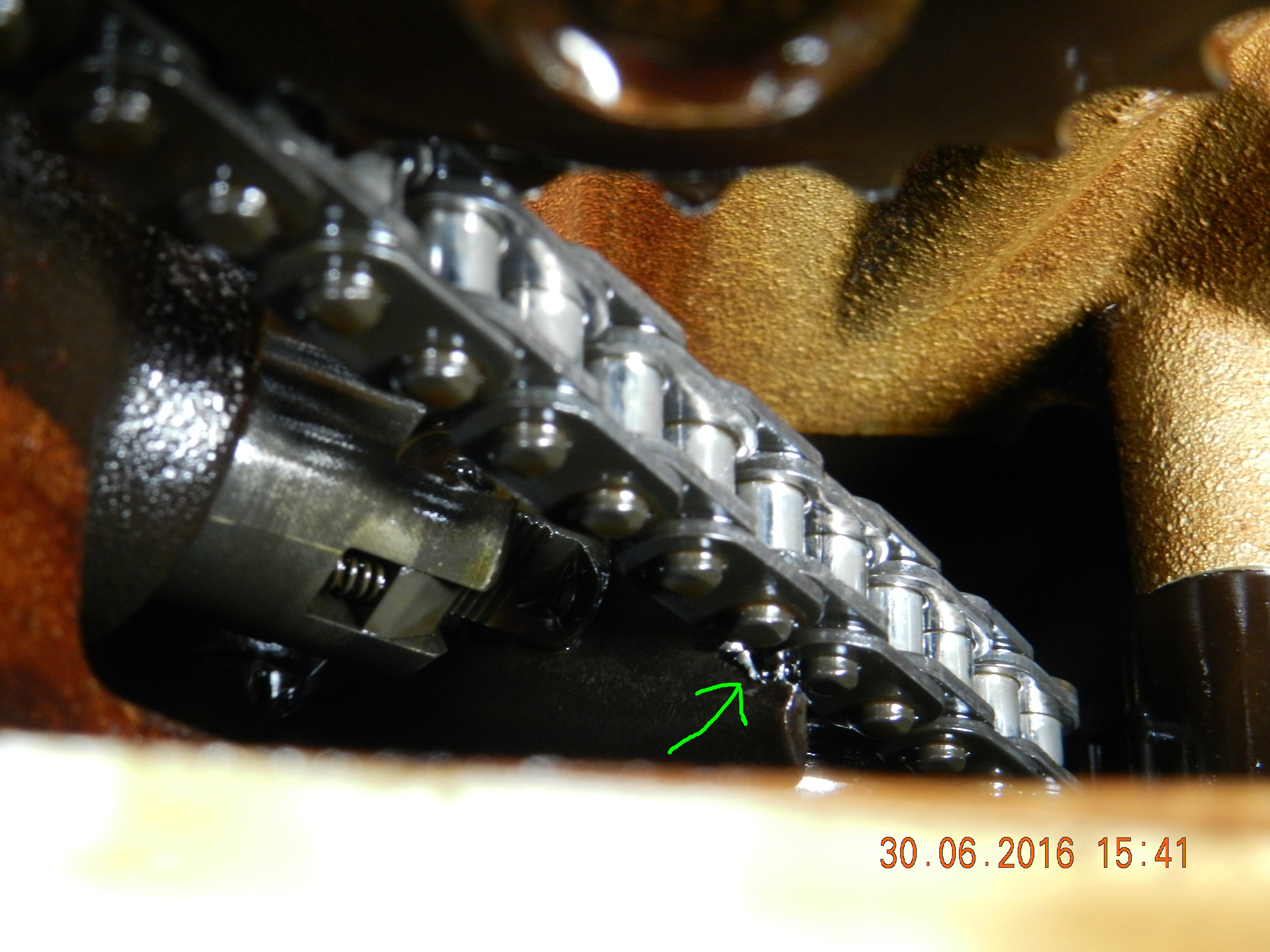

у меня две-порвалась верхняя..
по повреждениям , похоже также как и у меня-аккуратно порванная цепь , всё остальное (шестерни, башмаки ) в порядке?
... и с натяжителями как ? ;)
зыы.. я завтра на рыбалку с ночёвкой :oops: )) как раз выкатаю бак и тож выложу все свои смутные предположения и свою версию юзера-чайника по поводу цепочек энтих))))
Игорь.

Цепи 2 верхняя и нижняя. Порвалась верхняя,аккуратно порвалась остальное все в полном порядке. Натяжители тоже в порядке.Но я их на всякий случай выкинул.
Сообщений: 3603
Порвалась цепь ГРМ
Сообщение Иван Шмит » Вт янв 24, 2017 16:32
когда всё в порядке цепь не рвётся
