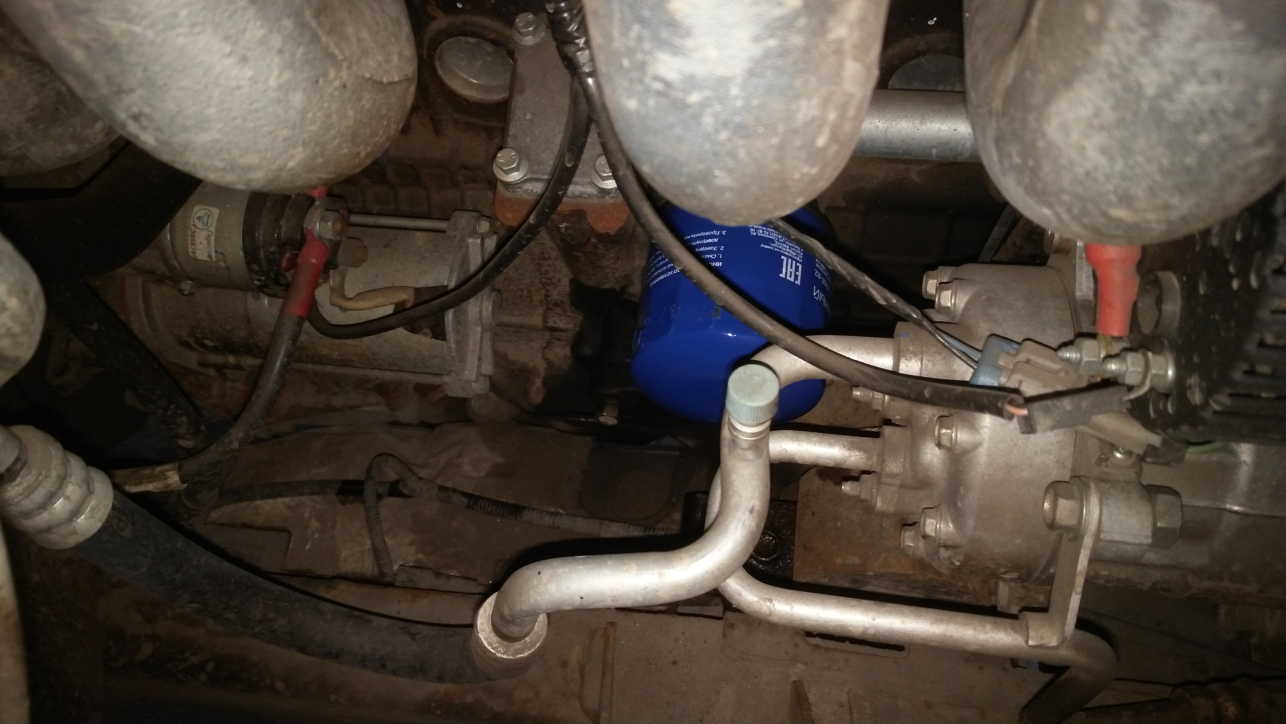

Сообщение lexmak » Ср май 03, 2017 21:52
Сегодня на то 1 поставили некий фильтр. Может и УАЗ а может и нет не видно. Но синий. УАЗ был вроде белый. )))

Сообщение Ermito » Чт май 04, 2017 06:09
lexmak писал(а): Сегодня на то 1 поставили некий фильтр. Может и УАЗ а может и нет не видно. Но синий. УАЗ был вроде белый. )))
Биг-лада имидж, скорее всего
http://www.oil-club.ru/forum/topic/4985 ... /?p=599651
Еще синтэк для лады имидж делает.
Масляный фильтр
Сообщение lexmak » Чт май 04, 2017 06:39
Ermito писал(а): Биг-лада имидж, скорее всего
Точно он. Написано на нем "изготовлено по заказу Лада имидж" )

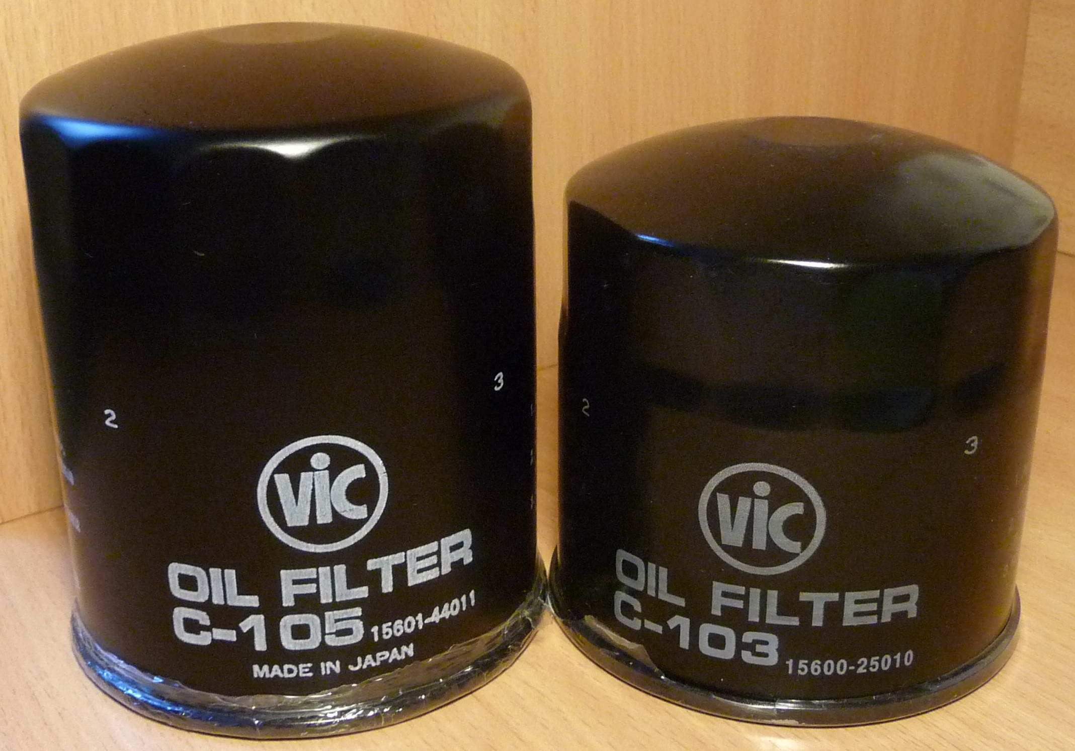

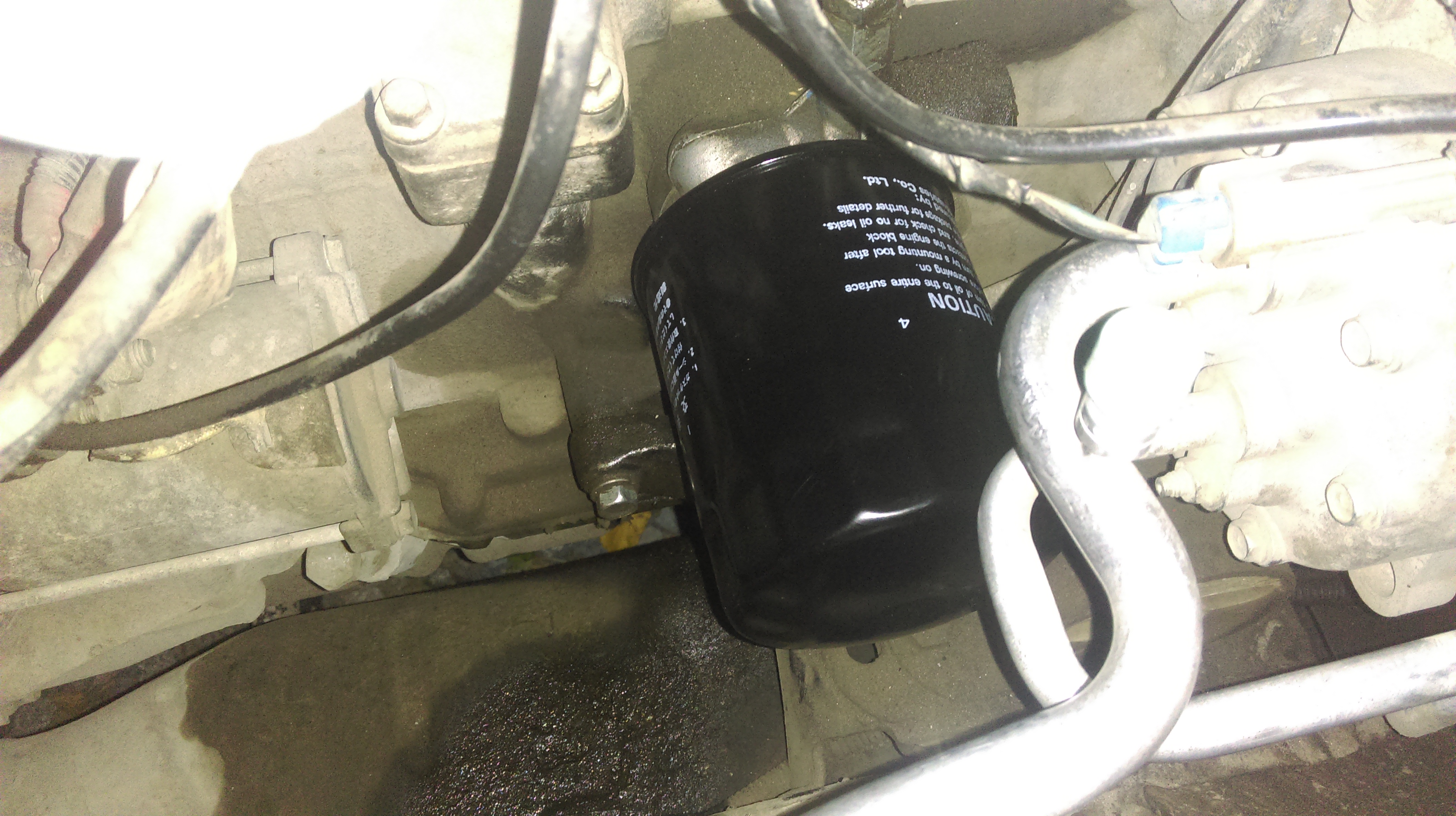

Сообщение Ermito » Сб сен 30, 2017 17:26
Поставил vic c-105, поглядим как в зиму себя поведет.
и так для сравнения с подделкой vic c-103(копеечный фильтр)
Урвал в Эмексе по 90 руб, может еще кому надо? 5 штук у поставщика еще висит.

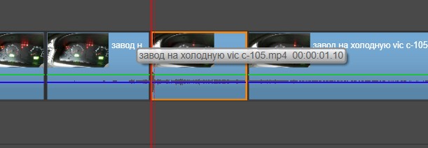

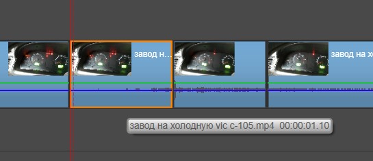

Сообщение Ermito » Сб окт 21, 2017 07:19
Ermito писал(а):
Сб сен 30, 2017 18:28
вот может кому интересно время потухания масленки на данном фильтре:
получается от начала зажигания 2 секунды, а от начала работы двигателя 1 секунда.
Вот раскадровки, а то будут споры что не правильно посчитал
wert1234
Сообщений: 122
Масляный фильтр
Сообщение wert1234 » Сб окт 21, 2017 15:41
Неплохо!

Сообщение andry62 » Сб окт 21, 2017 17:03
А что нет в природе фильтра чтоб лампа гасла уже при стартере.не пойму.
Или дело просто в деньгах?

andry62,
И в деньгах дело, написал же что купил задаром.
И убедился, что можно использовать фильтры от японцев.

Ну на видео лампа загорается явно не сразу,мне не понравилось(имхо).

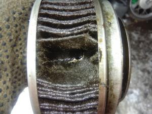

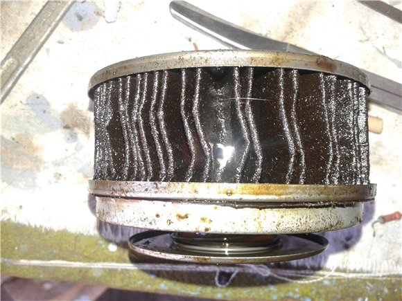

Сообщение Ermito » Сб дек 09, 2017 08:42
На салют много нареканий, рвется штора

Сообщение patriot001 » Вс дек 10, 2017 07:23
Пользуюсь восьмерочными уже лет 10, сначала вскрывал -ничего подобного не видел, держат они хорошо,а небольшой объем считаю плюсом.

Сообщение Ermito » Вс дек 10, 2017 08:37
вот из разных источников, правда все жиговские, то бишь пятерочно-восьмерочные:
