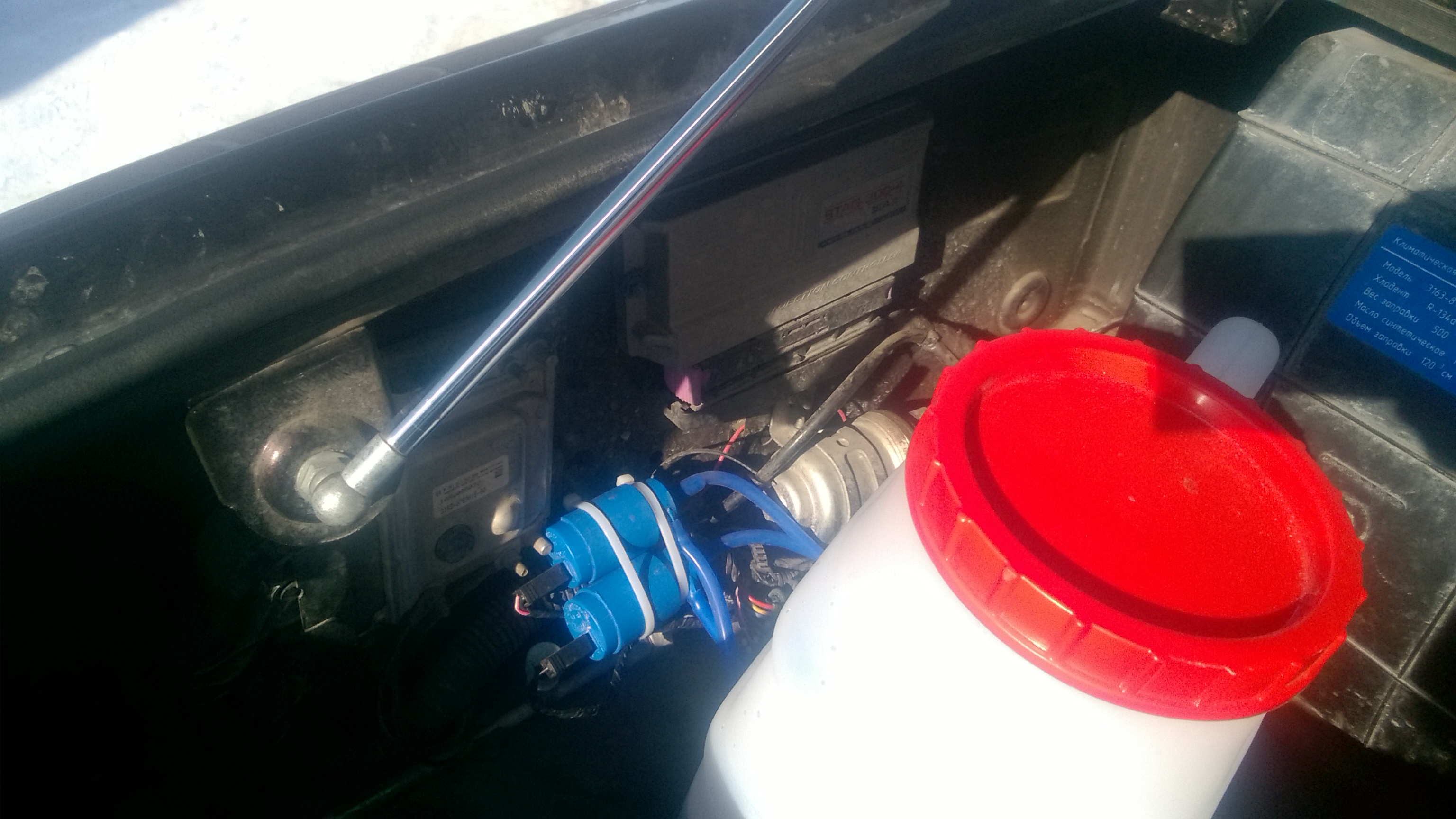

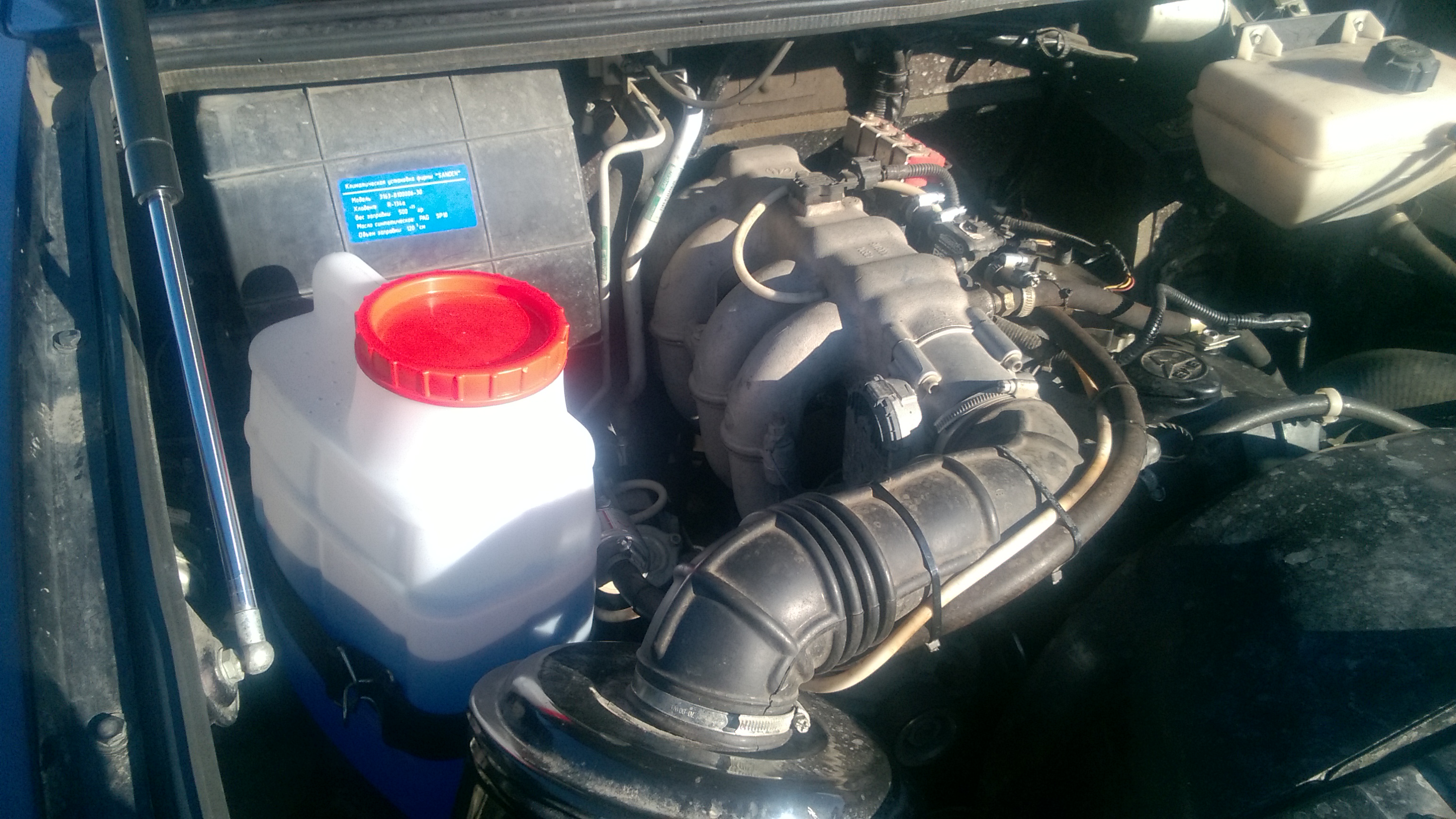

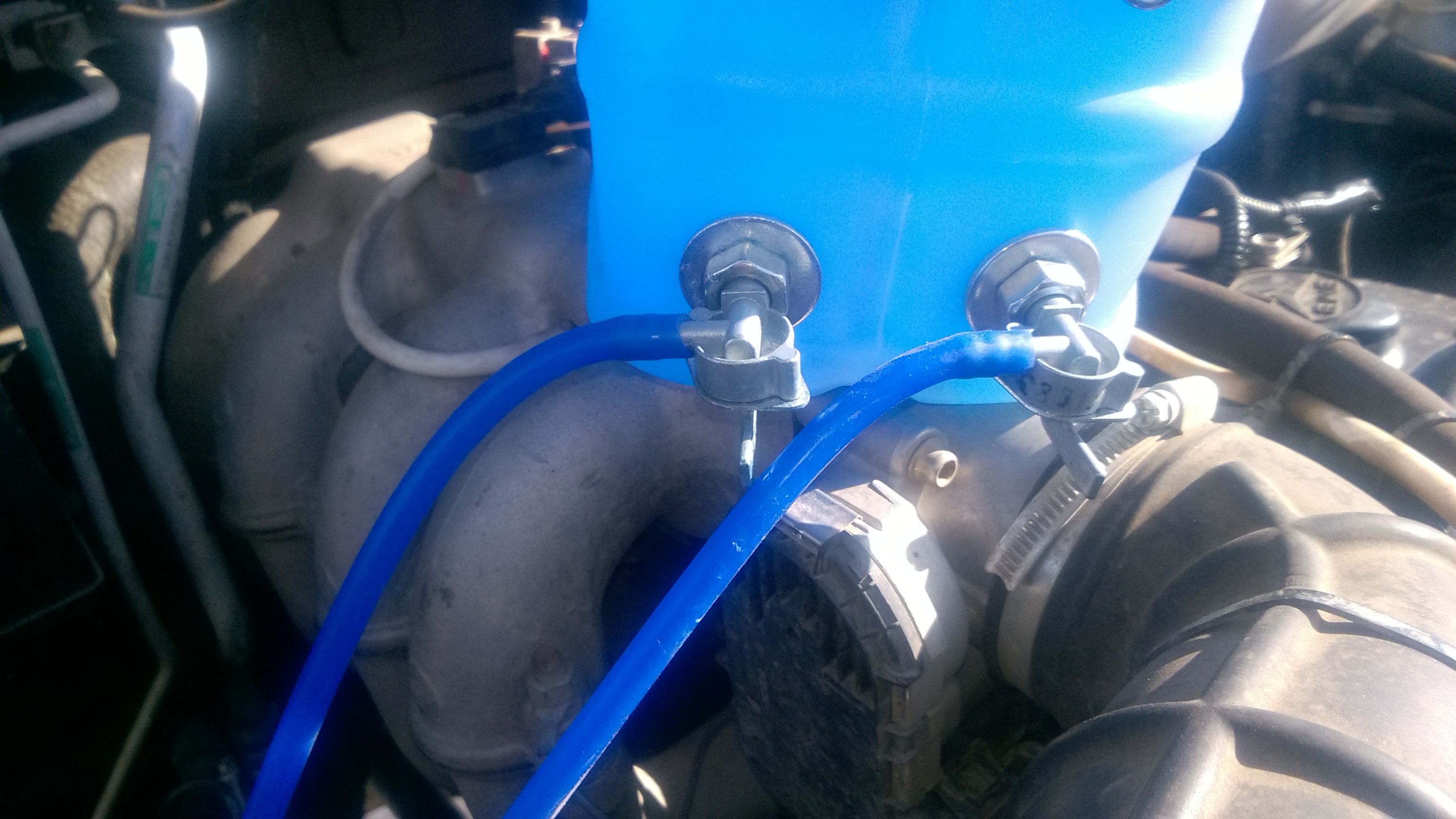

Я купил в обычном хозяйственном магазине простую 10-литровую канистру и поставил её вместо штатного бачка омывателя.
Моторчики подключил отдельно: они висят на своей проводке и вне канистры.
В канистру вкрутил два штуцера-краника от бензопилы, каждый со своим отдельным фильтром.
В эту канистру-бачок омывателя теперь можно наливать ведром без воронки и без фильтра прямо из реки вместе с лягушками (диаметр заливной горловины новой канистры - 15 см).

Сеергей
Сообщений: 33
Зарегистрирован: Пт апр 22, 2011 08:15
Откуда: г. Саров, Нижегородская обл.
Бачок омывателя
Сообщение Сеергей » Пт мар 02, 2018 16:10
[/quote]
фото в студию плиз
[/quote]
Канистра с краниками на удлинённых трубках и отдельно установленные моторчики.
