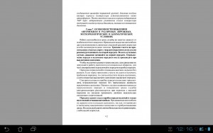

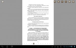

Масло из переднего моста закапало опять :sad:, не сильно правда (ранее по гарантии подтянули крышку, проблема вроде ушла).
Прошла ночь, прошел день и капать перестало ;) уже как 4 дня не капает.
Диллер говорит смотри сам:
