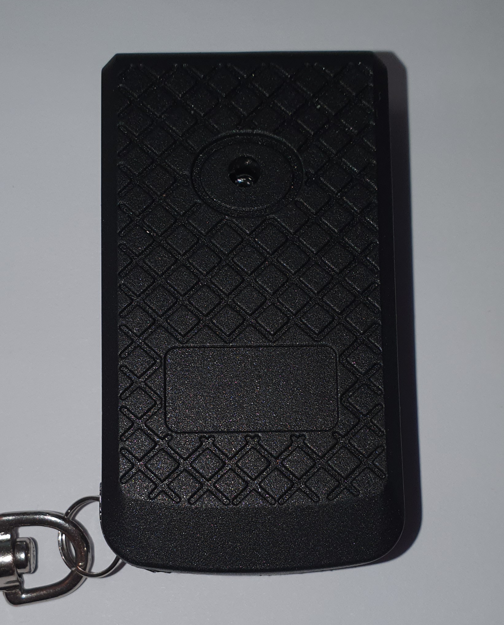

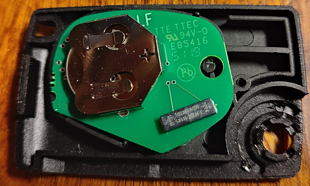

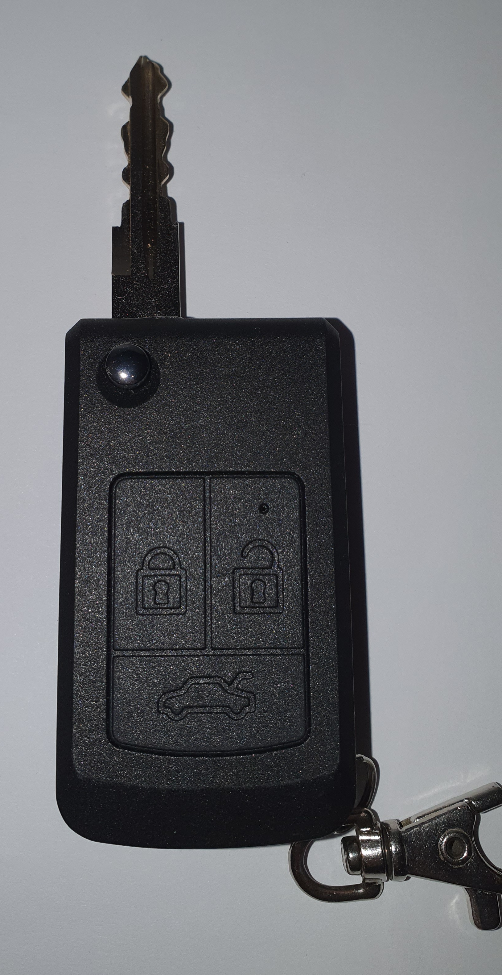

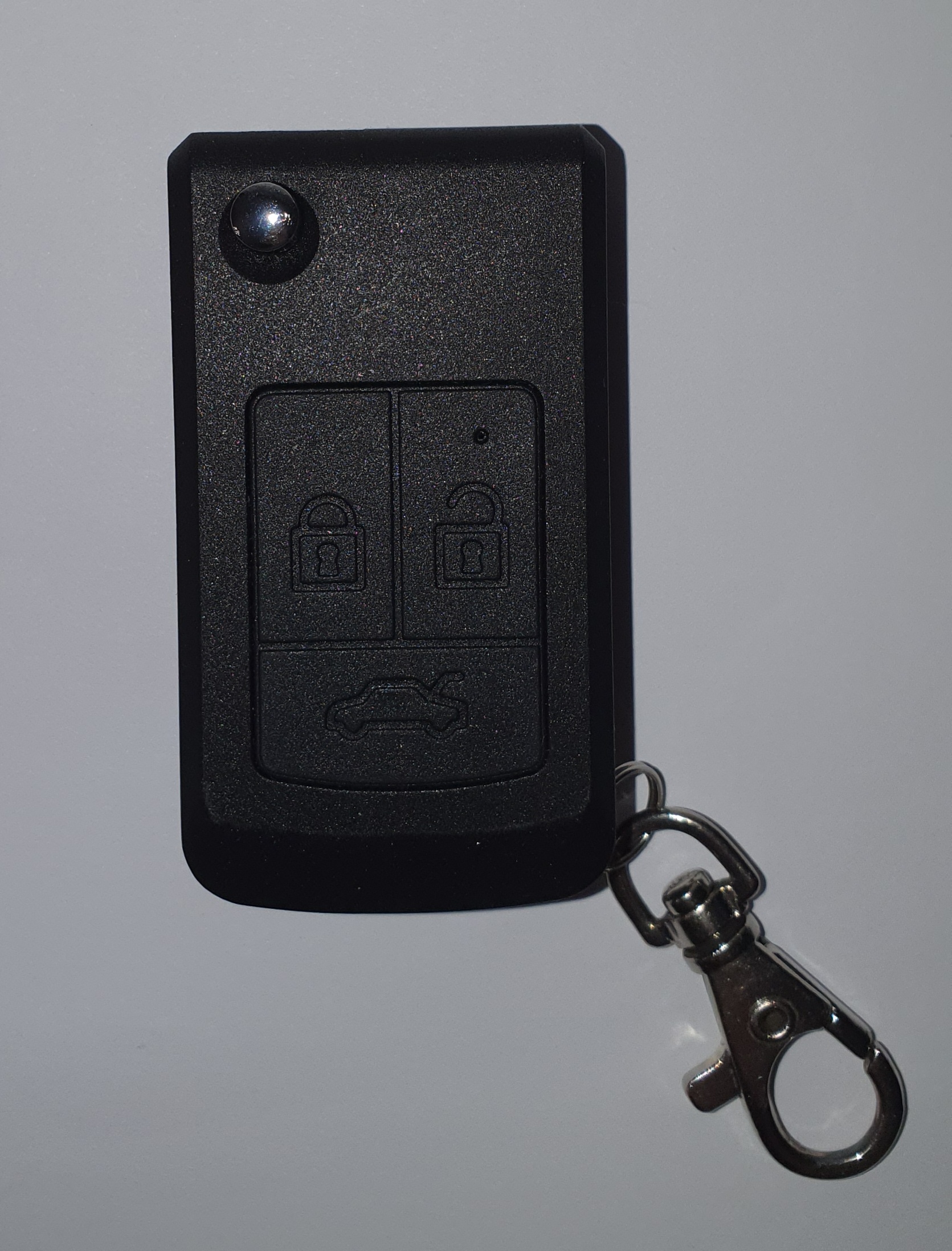

Складной ключ зажигания "своими рукам"
Прветствую, уважаемые Уазоводы и сочувствующие!
Честно искал похожую тему в поисковике сайта, не нашел. Нашел лишь упоминание в одной из тем про складной ключ. Поэтому решил создать тему. Возможно, кому то поможет.
Решился я на покупку нового УАЗа Патриот. Долго думал, знал на что шел. В итоге не разочаровался, во всяком случае пока (еще обкатку не прошел))). Вот, практически все мне нравится в новом УАЗе Патриоте, кроме ключа зажигания. Честно говоря, не совсем понятно, почему за такие деньги, какие просят автосалоны за новый авто, по рекомендациям завода конечно, не сделать нормальный, складной ключ. Пришлось изучать просторы интернета и решать вопрос самому. Был вариант полностью готового ключа с "начинкой" формфактора а ля фольксваген ценой в 1 800 рублей, но требуещего "прописки" ключа к машине, а так как, у меня автомобиль 2022 года, то привязать ключ (согласно информации из того же интернета и отсутствием описания привязки ключей в мануале выданного с автомобилем) можно только через оф.дилера, что вызывает некий дискомфорт и сложность. Даже Бог с ней с ценой, для красивого и надежного ключа не жалко. Выручил всем известный Алиэкспресс, купил там коробочку с болванкой за 250 рублей и вуаля, у меня складной ключ, нормального качества. В "тело" китайского складня устанавливается плата из штатного ключа ( правда китайцы не были бы китайцами, если бы плата вставала без проблем, пришлось немного поднафтилить плату местами и острым ножом подрезать грани в самой коробочке ключа, но это было не критично и заняло максимум 15 минут, УАЗоводы люди не безрукие и проблем, думаю, не возникнет) Еще, если можете сами, то сами вытачиваете "зубы" на новом жале ключа или отдаёте в металлоремонт ключнику. Ключ получился рабочий, иммобилайзер работает, машина заводится без проблем. Если честно, то качество китайского ключа на твёрдую четверку, но при этом, всё равно удобнее и симпатичнее родного ключа, у меня на приоре, 14 лет назад, такой же был(
- 20220201_193216.jpg (910.04 КБ) 5734 просмотра
- 20220201_193209.jpg (765.11 КБ) 5734 просмотра
- 20220201_193142.jpg (1.26 МБ) 5734 просмотра
- 20220201_193118.jpg (840.39 КБ) 5734 просмотра

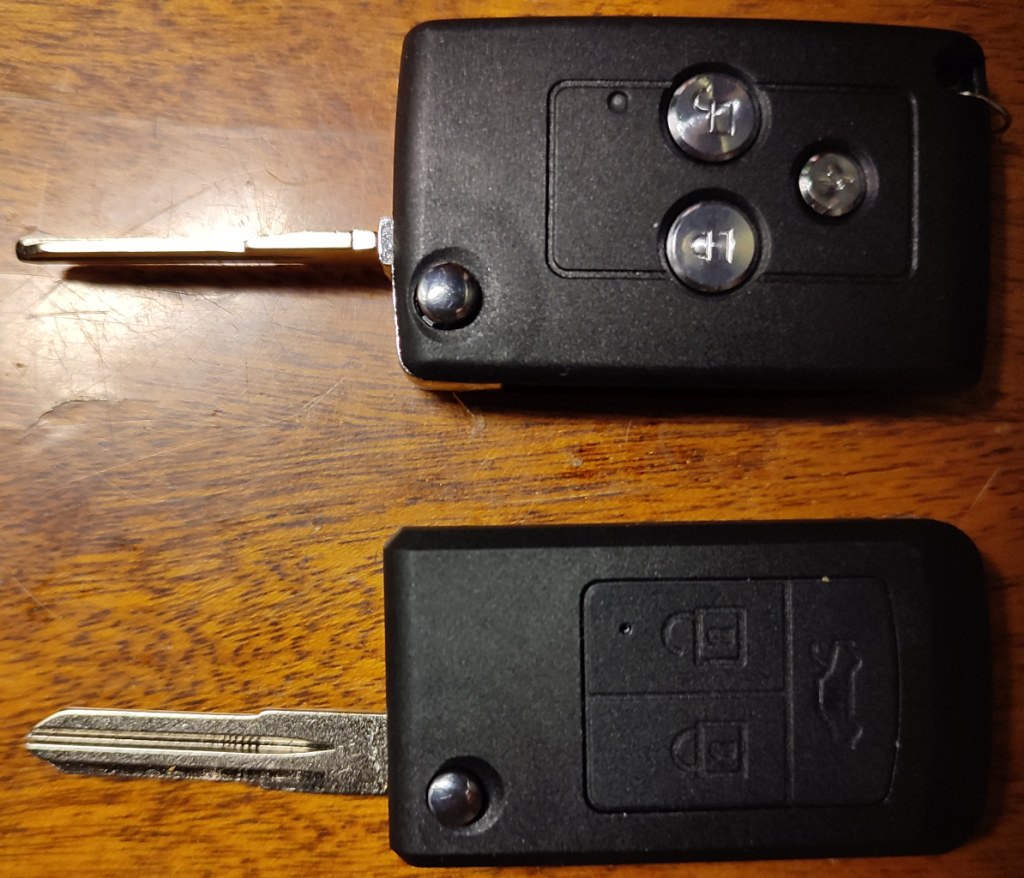

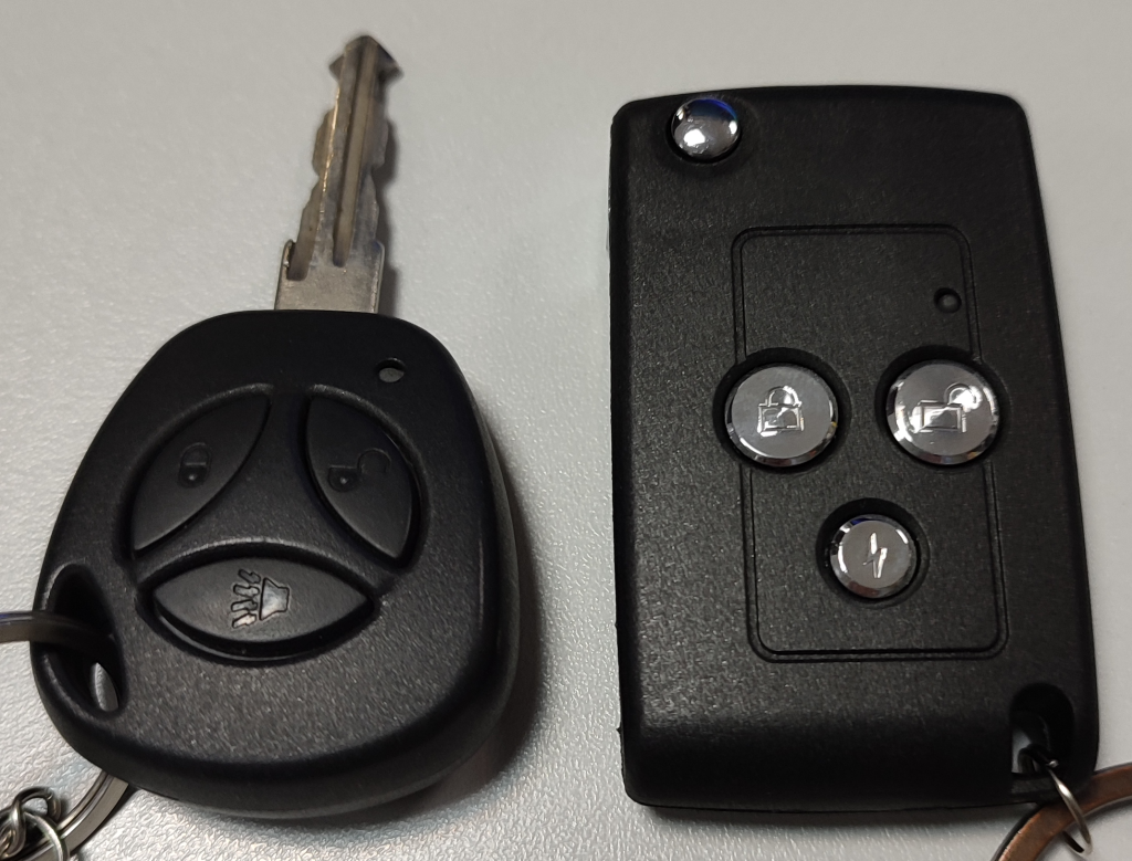

Приехали ключики, отчётик.
Заказал раньше чем LLIypyn ссылку дал, поэтому покупал у другого продавца и как оказалось немного другой.
https://aliexpress.ru/item/32831449921. ... 5050257278
По отзывам пластиковые кнопки быстро ломаются, да и не хотел их, поэтому выбор пал на кнопки.
https://aliexpress.ru/item/32821897952. ... 7795657168
Вариант с пластиковыми кнопками совсем не понравился - облой, кривое положение лезвия и вообще.
Оба-два сразу в замок не влезли - ширина лезвия шире на ~0,2 мм.
Со слов мастера-ключника в сравнении с оригинальным иная выштамповка прорезей, но в результате заработало как в замке зажигании, так и в дверном.
Что касается доработок, то не понравился облой на кнопках - чуть подрезал и подточил.
Микросхема встала сразу с большими зазорами.
Доволен как мамонт - ибо постоянно случайно кнопочки на штатном нажимал.
