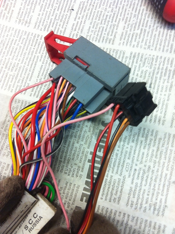

Коллеги, подскажите распиновку блока 56.3769-40.
Хочу перенести управление раздаткой на рычаг КПП.

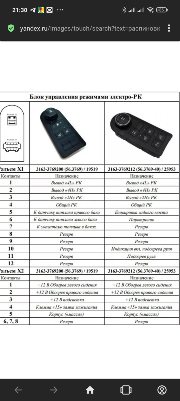

Сообщение tuger » Сб авг 03, 2019 11:42
Надеюсь понижайка и мост совпадут со старым блоком, но узнать хотя бы по какому проводу и какой сигнал уходит на включение блокировки ||0 .
Дело стоит.
https://mail.yandex.ru/message_part/P90 ... f_rotate=y

Сообщение tuger » Вс авг 04, 2019 12:18

Сообщение tuger » Вс авг 04, 2019 18:41
Smith2007, Странно, у меня всё открывает, а так видно?

Хорошо, осталось разобраться как РК и блокировку на ручку переключить, новый блок в нэте ещё никто не потрашил?

Сообщение Smith2007 » Вс авг 04, 2019 20:25
tuger, Да, так видно.
На фото на рычаге кнопка?
Какое ее предназначение?

Сообщение tuger » Вс авг 04, 2019 20:32
Кнопка есть , хочу её пустить на блокировку.
Ручка от MAN TGA

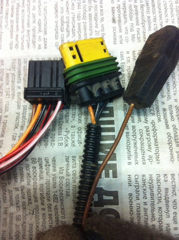

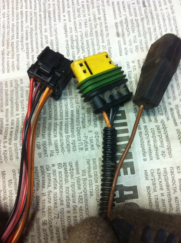

Сообщение tuger » Пт сен 06, 2019 16:48
Подключил ручку, всё работает.
Смущало то, что на 4L логика идёт (5в), согласно утверждению коллег, да и ключи на плате и управление ими с микросхемы, а я в этих делах как коза в апельсинах.
Потом подумал, ключи сажают соответствующие ноги на землю, ну так и мы посадим, а логика как идёт с блока так пусть и остаётся.
Теперь работает и родной блок и ручка. Ставим 4Н на блоке и дальше клавишами на ручке, или наоборот.
