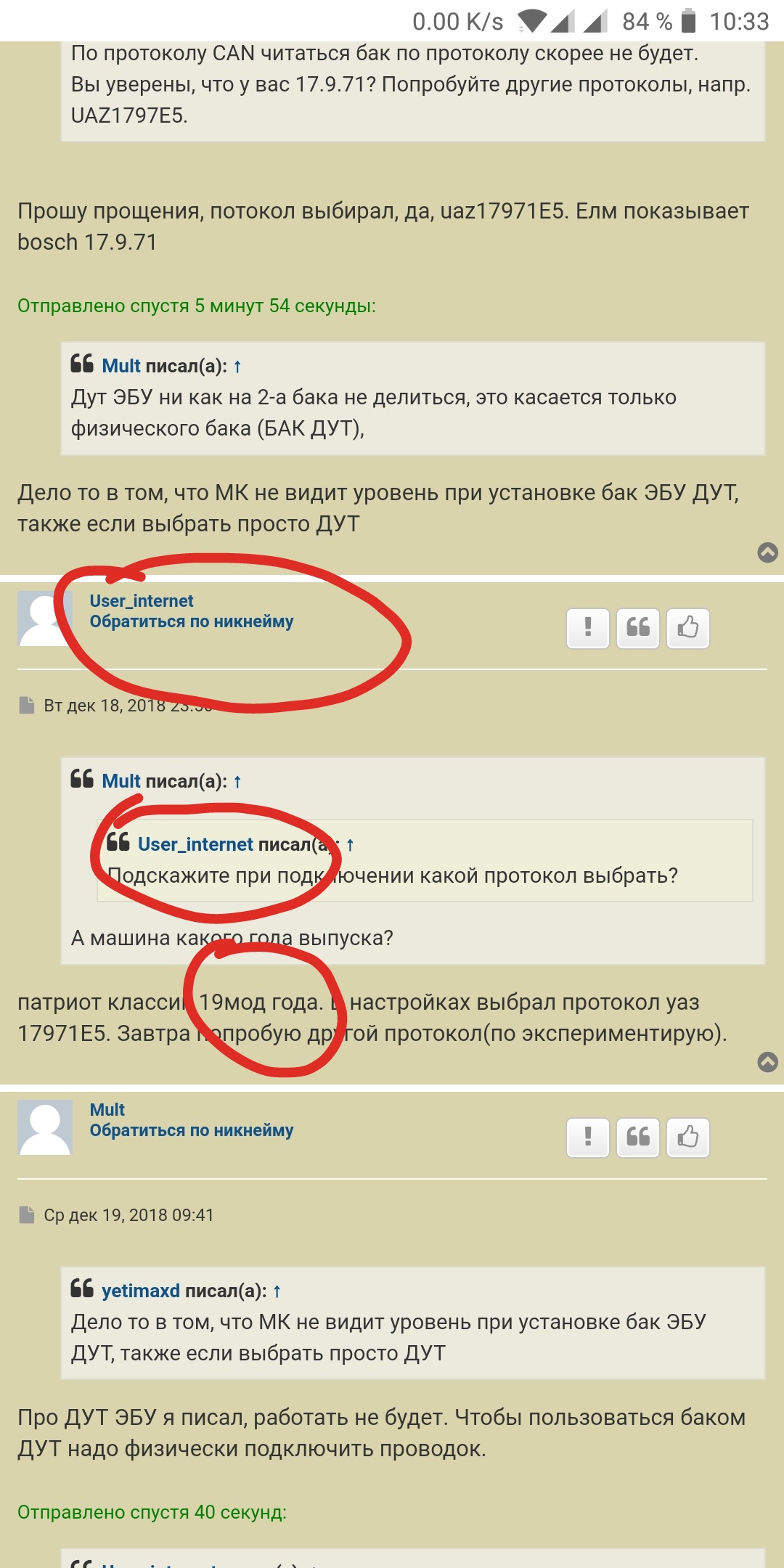

Машина: Patriot
Multitronics C-580 Новинка
Сообщение yetimaxd » Пн дек 24, 2018 09:32
Mult писал(а):
Пн дек 24, 2018 08:22
Ничего не понимаю, это цитата с вашем ником:
Да, моя, где вы нашли мою цитату с 19 годом? ||0
