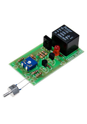

P.S. У меня была идейка насчет терморезистора (термистор) в разрыв или управление через реле (термореле из набора KIT- там порог задаётся).
BM 4022, Термореле 0…150 °C. 350 рупий в Москве
Чтобы при температуре выше 0 на улице у терморезистора было от 0...до..5 Ω (Ом) сопротивление. Даже пока не знаю положительный или отрицательный ТКС (температурный коэффициент сопротивления) выбрать.
Или оба варианта с разным ТКС, включенных парралельно, но с разным номиналом сопротивлений.
