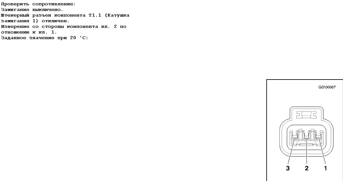

А по сопротивлению вот такие данные:
Сопротивление катушек_02.JPG (11.07 КБ) 27310 просмотров
Так проверяют катушку низкого напряжения?
Если да, то как проверить катушку высокого напряжения?
Сообщений: 524
Поблагодарили: 98 раз
как проверить катушки БОШ евро3
Сообщение Omen20 » Вт окт 24, 2017 10:56
МДВ писал(а):
Вт окт 24, 2017 04:48
Вот нарыл в инете:
Что касается проверки индивидуальной катушки, то при проверке первичной обмотки щупы подсоединяются к двум боковым выводам, в месте, где подсоединяется фишка с проводами.
А при измерении сопротивления вторичной обмотки нельзя перепутывать полярность. Обычно в мультиметрах щупы окрашены в красный и черный цвета. При проверке второй обмотки. Черный щуп подсоединяется к центральному выводу на фишке, а красный – к стержню наконечника, который надевается на свечу.
И ещё чуть-чуть
Для полной проверки катушки зажигания нужно отсоединить колодку жгута от катушки зажигания и извлечь катушку из свечного колодца. Подключить к выводам первичной обмотки омметр и измерить ее сопротивление, оно должно быть 0,4 – 0,5 Ом. Подключить омметр к выводам вторичной обмотки и измерить сопротивление, оно должно быть 5 – 7 кОм
