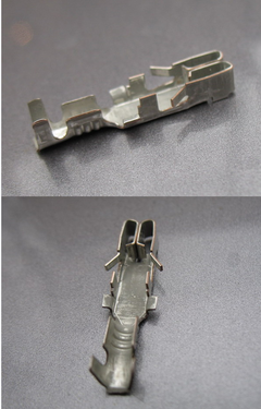

Сообщение IgorG » Пт авг 12, 2016 15:52
Ну вот то , что я заснял... при свете светодиодного прожектора.

Сообщение IgorG » Пт авг 12, 2016 15:55
Ну это блок, который возле аккумулятора. А место - третий от толстого красного провода предохранитель, ближний к стенке контакт. Другой контакт сформирован шиной, которая идет от толстого красного провода.

Сообщение IgorG » Пт авг 12, 2016 15:59
Ну или вот еще клемма, очень похожая, с другого форума взятая. Не такая, как нужно, но подошла бы.

Сообщение IgorG » Пт авг 12, 2016 16:12
Вот он этот контакт у производителя: http://www.molex.com/molex/products/dat ... MINALS.xml
Здесь его точный чертеж: http://www.molex.com/pdm_docs/sd/350369802_sd.pdf. У меня контакт установлен прямо неотрезанным от общей ленты, с дыркой у конца.

Сообщение IgorG » Пт июл 09, 2021 08:16
Да, без колхоза лучше. Но вот что я подумал: эти предохранители универсальные, в куче машин используются. Вероятно, можно контакты как-то от жигулей пристроить.
Клеммы для предохранителей блока М150
Сообщение Blondi13 » Пт июл 09, 2021 16:47
Колхоз можно и не делать.
Тут точно есть:
https://neokt.ru
Но это в Москве и доставка только сдеком.
nreisende
Сообщений: 69
Зарегистрирован: Вс авг 11, 2013 17:55
Сообщение nreisende » Вт июл 13, 2021 16:19
Тут точно есть:
https://neokt.ru
Спасибо большое!!!
Вроде нашел: https://neokt.ru/ru/katalog/kontakty-k- ... m-raz-emam
По-крайней мере, очень похоже.
Заказал 20 штук. Доставка, правда, стоит дороже клемм, но что делать.
Надеюсь, угадал. Отпишусь, как придут.
Пока кое-как выправил и выгнул старую клемму и переобжал, но это ужас. Она еще и сломана почти пополам (оплавленный предохранитель залил её все и поэтому я её чуть не выламывал из блока, даже была мысль высверлить).
