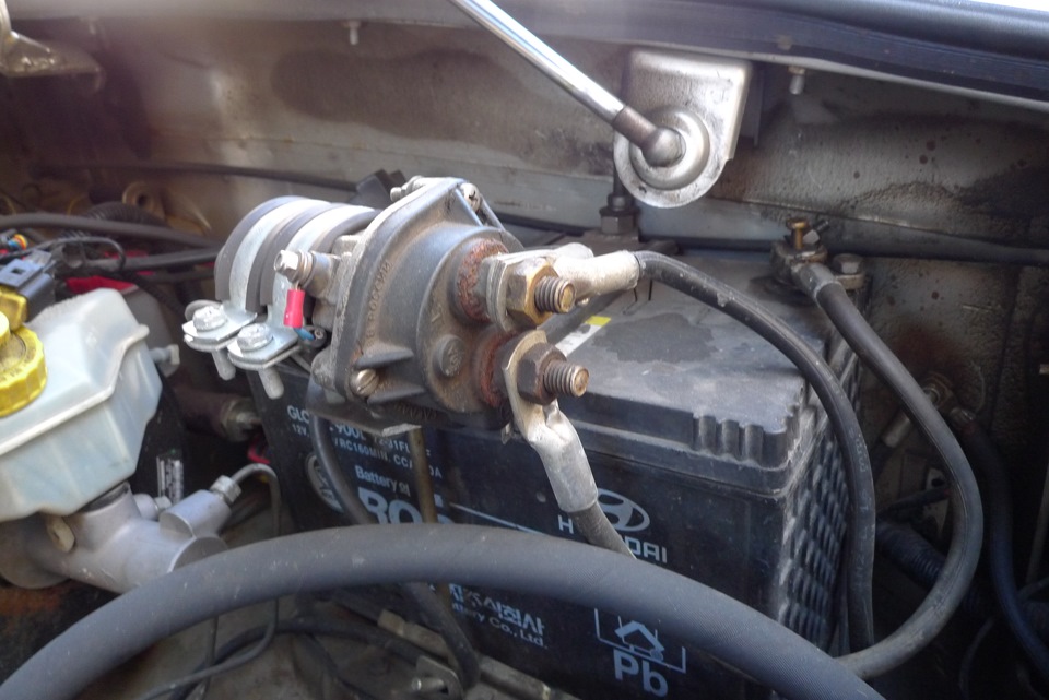

Стоит HYUNDAI - ROCKET 90 а, 300 \ 170 мм . Вчера только снимал, долго думал - как я его туда воткнул ?
Монтажный блок в плотную, с другой стороны болт в трёх сантимах, к которому провода подходят на
массу кузова. Только скинув их, удалось снять.
2471c26s-960 (1).jpg (145.24 КБ) 17551 просмотр
Выемки не мешают, у меня планка самодельная. Родная и на родной 65 А толком не одевалась.

А вроде планка на фото заводская. И выемки плотно к аккумулятору прижаты, в пазах как будто сидят.

Сообщение Slava61 » Пн сен 26, 2016 22:24
Эта садилась очень хорошо и на этот , и на родной. Я думал речь про верхнюю идёт.
