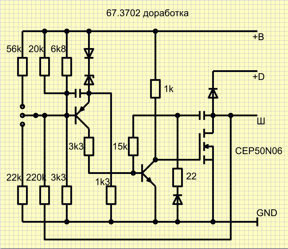

в принципе я легко могу поделится схемой доработки трёхрежимника. там ничего сложного нет. заменён выходной ключ на полевик и сделан новый вывод для опорного напряжения. подключается через предохранитель к +акб. напряжение для питания обмотки возбуждения штатно снимается с вывода +D генератора. в итоге сохранён штатный режим работы генератора и контрольной лампы, но улучшена стабильность особенно на ХХ
Спасибо.
Если не затруднит, пришлите схему на brs1974собакаyandex.ru
Покажу знакомому специалисту по электоонике и он мне поможет реализовать Вашу схему. А трехуровневое РР Энергомашевское с переключателем или термооптимизированное?
да
Отправлено спустя 19 минут 12 секунд:
вот рабочие наброски, электронщик разберётся что и как
