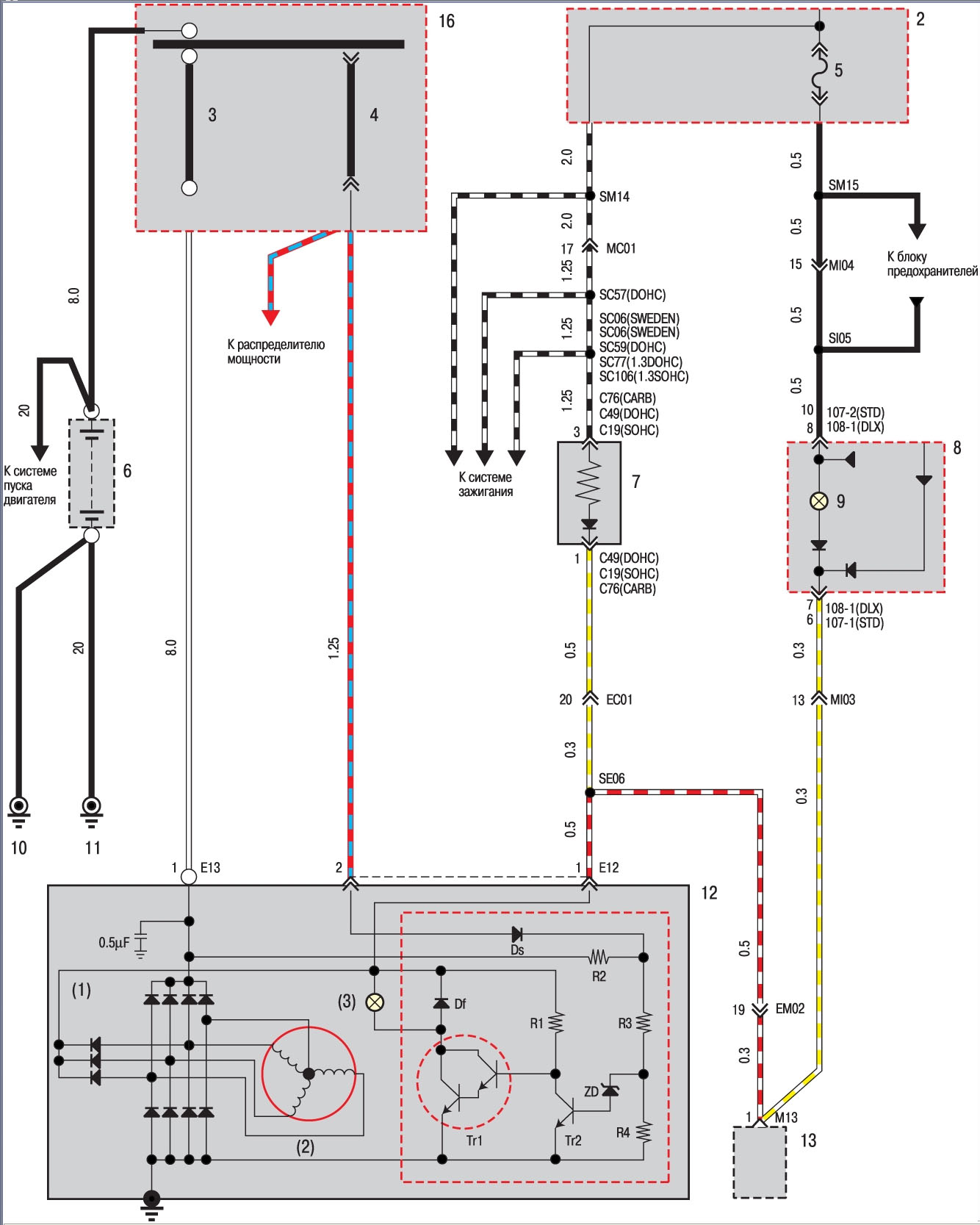

Отправлено спустя 33 минуты 57 секунд:
UPD
посмотрел схемы корейцев, солярис в частности. это именно то, что нужно!
имеем честные три провода: +B, лампа, и опорный на акб

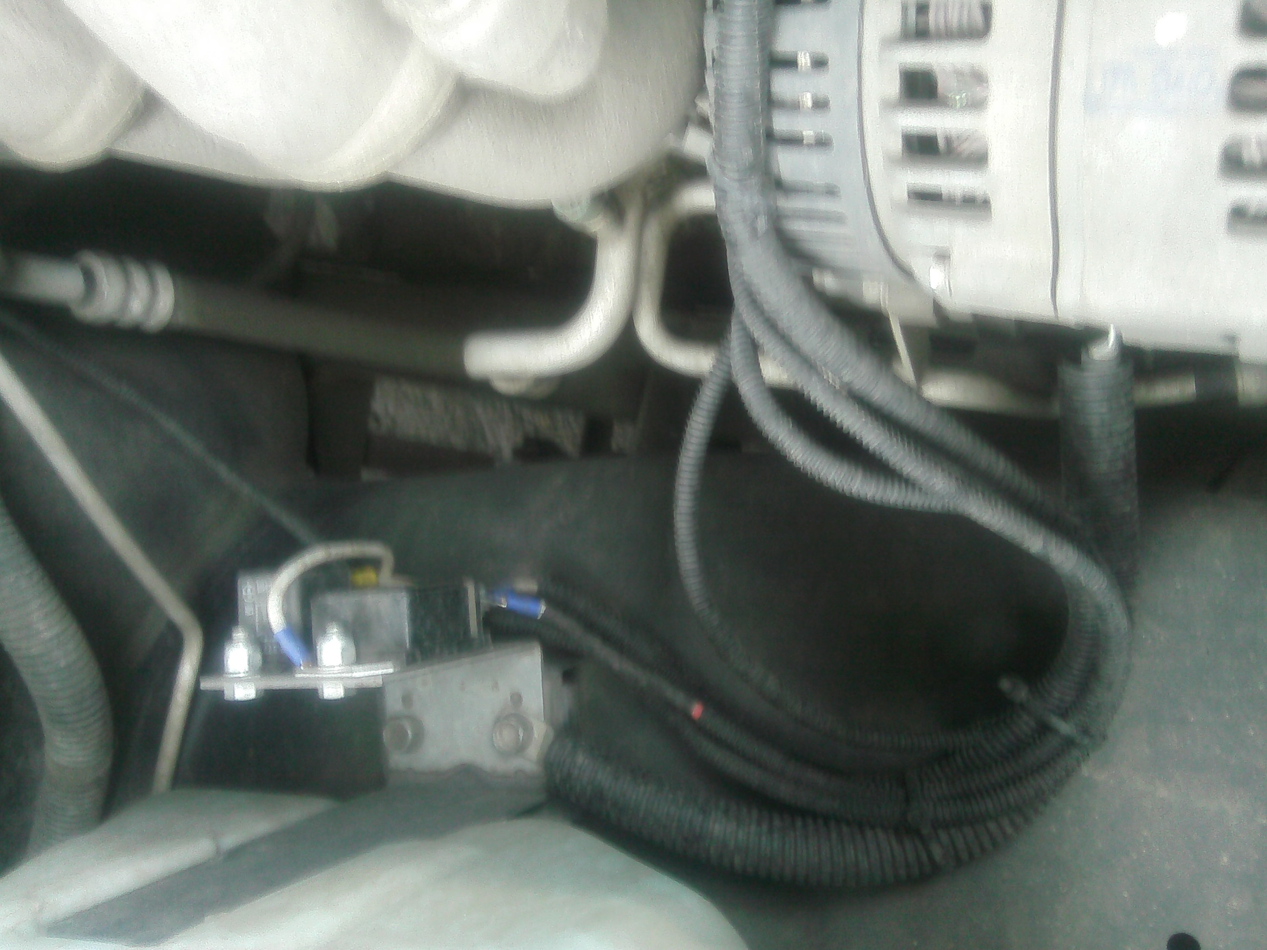

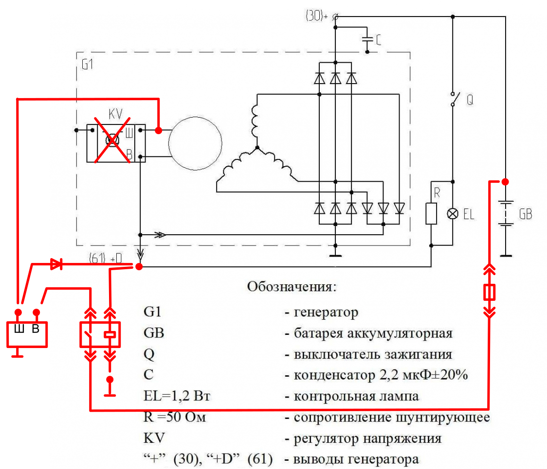

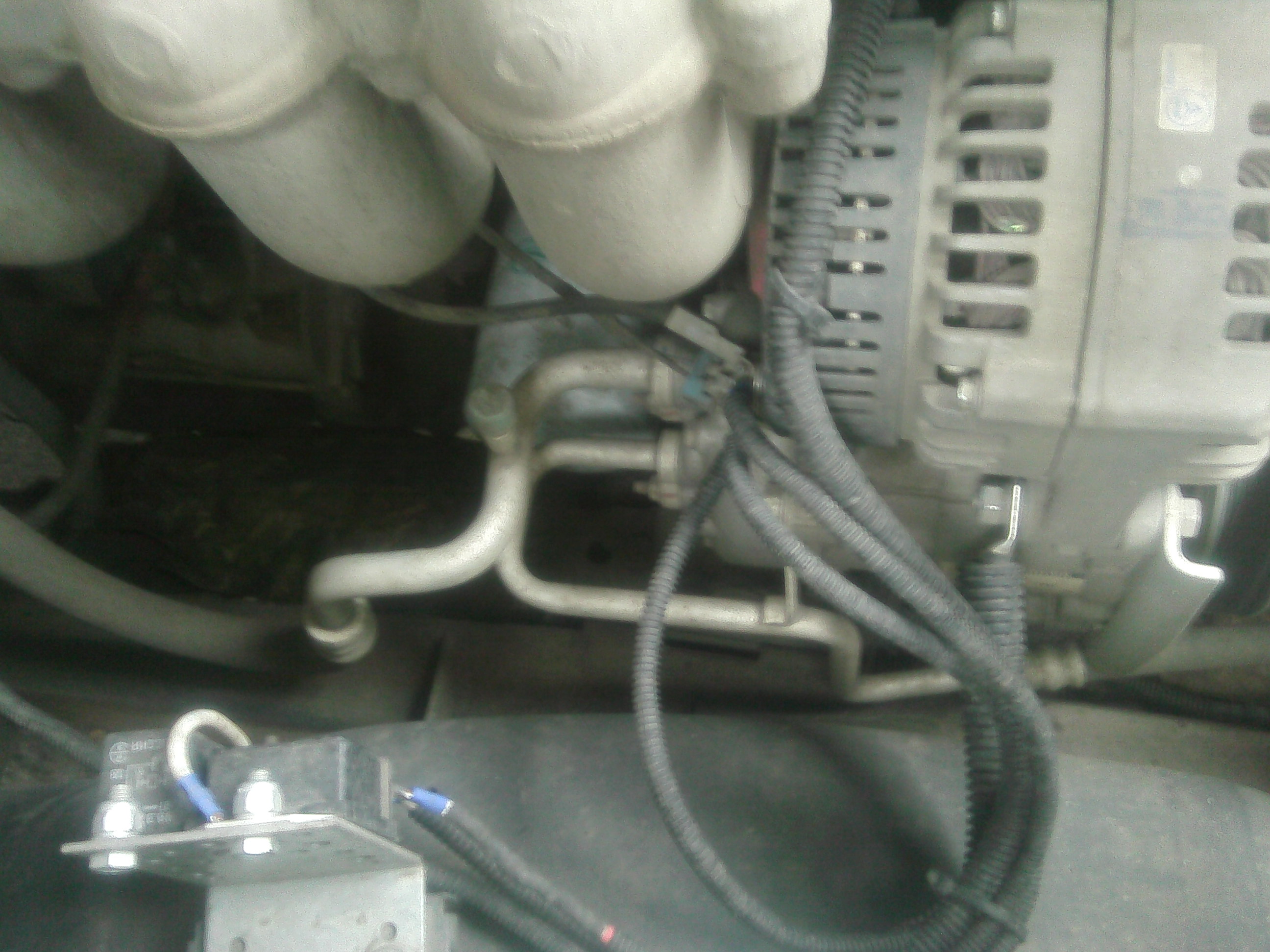

Ну вот наконец то я решил эту хроническую проблему с недозарядом АКБ. Сохранен полностью весь заводской функционал генератора: лампа контролирует цепь возбуждения как и раньше, плавное возбуждение генератора происходит только на заведёном двигателе. Исправлены недостатки термокомпенсации и выходного напряжения. Заданный уровень поддерживается с мизерными просадками в широком диапазоне оборотов и нагрузок. Схему прилагаю, по вопросам реализации отвечу.
5122.3771-30 доработка.png (673.2 КБ) 14175 просмотров

Хорошая схема, рабочая. У меня такая схема работает на обоих моих УАЗах (31519 и Патриот), впрочем и друзьям такие смонтировал, все довольны.
Внешнее реле-регулятор ставлю от Энергомаша с регулировками.
Вот характеристики наших генераторов, это да ... Сравнивал с японцами, у них генератор на 80А вытягивает все оборудование с холостых оборотов. Будет время попробую поставить от Ниссан-Пульсар.
хех) где ж вы были раньше?)
я потратил две недели на анализ схем генераторов различных отечественных и зарубежных производителей, сделал три тестовых схемы на собственном авто. и вот выложил идеальный результат)
он меня поразил и я конечно удивился, почему ни кто не додумался до этого раньше :-)
РР я использовал конечно же 67.3702 выкинув прилагающиеся к нему щётки и провода. добавил шунтирующий диод на щётки. опорное напряжение взял с АКБ, а напряжение для питания ротора взял стандартно с доп диодов.
кстати, от доп реле можно полностью отказатся, если не смущает ток утечки РР в 20мА

Сообщение Серёжик » Чт июн 21, 2018 09:37
goodman писал(а):
Вт июн 19, 2018 19:22
Все правильно.
Есть еще 1 момент. Коль выжимать все соки тогда уж до конца.
Предел устойчивой работы генератора.Дело в постоянстве источника питания для возбуждения. Я уже писал об этом ранее. При приведенной схеме генератор остается на самовозбуждении, всегда. Если генератор нагружать рабочим током то в определенный момент он сорвется- напряжение лавинно начнет падать, на панели загорится лампа, и т.д.
Схемы же с независимым возбуждением показывают, что "завал" машины (генератора)начинается при больших токах нагрузки- то есть напряжение не падает "лавиной". А для этого напряжение для возбуждения нужно брать например с аккумулятора, в нашем случае достаточно с + клеммы генератора. Схемы могут быть опять же различные, но такой подход позволит снять с нашего генератора дополнительные амперы.
А диод шунтирующий обмотку возбуждения для защиты РН?

Сообщение goodman » Чт июн 21, 2018 13:24
да. т.к. напряжение питания ротора берётся с доп диодов, а опорное напряжение идёт с акб

Сообщений: 371
Откуда: Поволжье
Благодарил (а): 144 раза
Недозаряд АКБ. Как решить проблему?
Сообщение Серёжик » Чт июн 21, 2018 14:40
Думаю диод тут не к чему. На клееме Ш напряжение всегда ниже чем на + аккумуляторе или на доп. диодах. На клемме Ш отрегулированная РН масса сидит. А значит диод всегда закрыт- а значит его выкинуть можно.
goodman
Сообщений: 241
Откуда: Землянин
Сообщение goodman » Чт июн 21, 2018 15:41
думаю он обязательно нужен, тк ротор является коммутируемой индуктивной нагрузкой и в момент размыкания ключа создаёт выброс обратной полярности
Серёжик
Сообщений: 371
Откуда: Поволжье
Сообщение Серёжик » Чт июн 21, 2018 16:19
Штатный РН работает без диода, так что опасения напрасны.
Spir0
Сообщений: 783
Сообщение Spir0 » Чт июн 21, 2018 20:06
Серёжик писал(а):
Насколько я знаю в штатных рн всегда диод такой есть. Нужен для гашения поля ротора.
goodman
Сообщений: 241
Откуда: Землянин
Сообщение goodman » Чт июн 21, 2018 22:29
в штатном он внутри. и в 67.3702 он есть между "Ш" и "В" но,
goodman писал(а):
Вт июн 19, 2018 22:09
goodman
Сообщений: 241
Откуда: Землянин
Сообщение goodman » Сб сен 01, 2018 22:32
на сегодняшний день полёт нормальный. был установлен
напряжение соответственно 14.7В (максимальное положение тумблера на РР 67.3702)

Может есть фото как это выглядит установленным на машине? В идеале если будут видны провода откуда и куда идут, на какой вывод реле что конкретно запитано, как диод расположен и какая маркировка у него.
UAZ Patriot Limited. Октябрь 2013 г., Hakka LT2 235/85 R16, Сooper S/T Maхх 235/85 R16

ssedov писал(а):
Вс ноя 04, 2018 23:39
процесс сборки я не фотографировал. схема подключения есть выше. диод любой импортный на ток 5А. фото под капотом постараюсь сегодня сделать.
Отправлено спустя 2 часа 4 минуты 31 секунду:
goodman писал(а):
Вт ноя 06, 2018 08:26
фото под капотом
сделано на телефон, качество не ахти.. излишнее количество проводов, как следствие проводимых экспериментов с вариантами включения:) у Вас их должно быть меньшее количество
