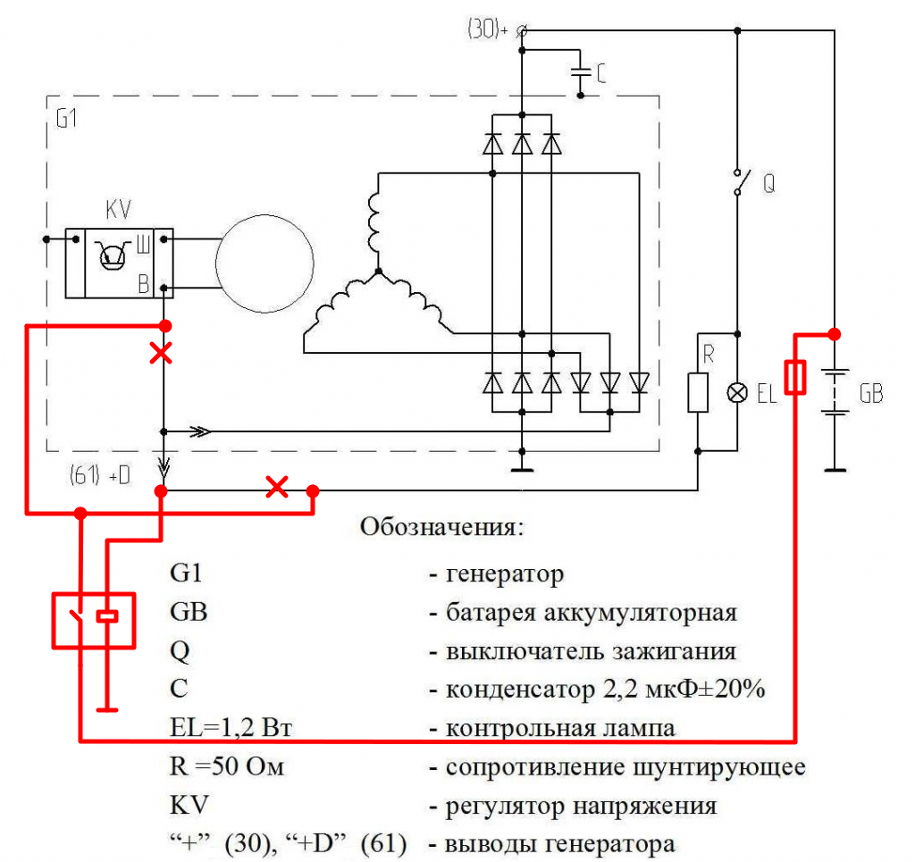

Сообщение ligen » Ср дек 07, 2016 16:40
Схема и пара видео,
Утреннего пуска не нашел, есть обычный дневной... машинка тёпленькая, движок прогрет, под капотом +14. Заброс тока генератора 40А, из них в аккум - 30А. Утром в дубняк все значительно суровее... кидает до 60-70А. Сниму видос при случае.
Вот интересное видео... летом в жару термометр гоняют по кругу 5 датчиков. Генератор греется до 106 градусов. Датчик на обмотке статора, нагрузка обычная городская.
Схема измерителя токов.

Сообщение goodman » Вс июн 03, 2018 20:34
Пришла мысль сделать вот так:
5122.3771-30 доработка.png (656.68 КБ) 10930 просмотров
(схема от Прамо-Электро 5122.3771000-30. изменения красной линией)
но поразмыслив, пришёл к выводу, что по факту РР стабилизирует напряжение на выводе "+D"... замер показал 13.8в
вывод "+B" при этом 13.4в
т.е. данная доработка не будет эффективной?
UPD во вторник попробую заявить претензию сервису, может заменят РР и колдовать будет не нужно... посмотрим
Серёжик
Сообщений: 371
Откуда: Поволжье
Благодарил (а): 144 раза
Недозаряд АКБ. Как решить проблему?
Сообщение Серёжик » Пн июн 04, 2018 13:22
А первоначальное напряжение на срабатывание реле откуда придёт?
goodman
Сообщений: 241
Сообщение goodman » Пн июн 04, 2018 13:25
приходит с дополнительных диодов генератора после запуска двигателя
Серёжик
Сообщений: 371
Откуда: Поволжье
Сообщение Серёжик » Пн июн 04, 2018 13:27
Я реле сажал на провод лампы и допдиодов. А на "шоколадку" плюс и обмотку возбуждения + подавал аккумуляторный через реле.
Сопротивления реле хватает чтобы зажечь лампу на электронной приборке.
Работать должно,главное, чтобы не было обратной подпитки от аккумулятора к замку, с невозможностью заглушить движок. Диод напрашивается.
Последний раз редактировалось Серёжик Пн июн 04, 2018 13:37, всего редактировалось 2 раза.
goodman
Сообщений: 241
Откуда: Землянин
Сообщение goodman » Пн июн 04, 2018 13:31
Серёжик писал(а):
Пн июн 04, 2018 13:28
лампа должна свидетельствовать о исправности цепи возбуждения
А до запуска? Напряжения на старте не будет
начальное возбуждение штатно через лампу
приглядитесь к схеме внимательней:)
Серёжик
Сообщений: 371
Откуда: Поволжье
Сообщение Серёжик » Пн июн 04, 2018 13:40
goodman, исправил предыдущее сообщение
Отправлено спустя 5 минут 16 секунд:
Согласен, чувствительность лампы в моем случае ниже. Но если возбуждения не будет лампа будет гореть.
