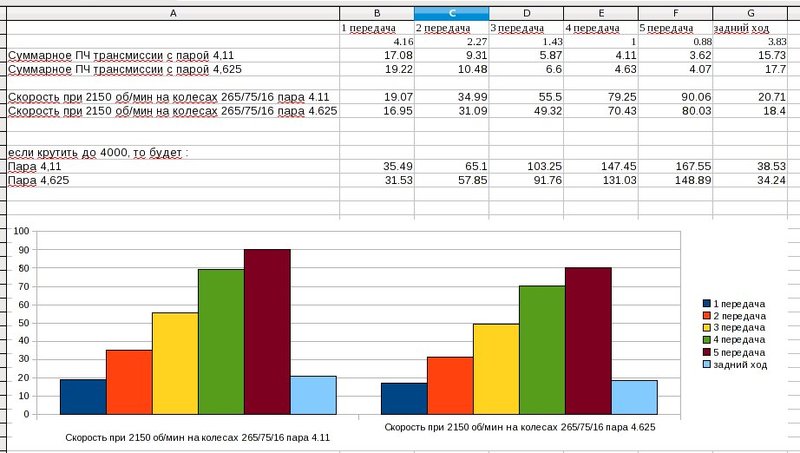

ЗЫ. я таки нарисую таблицу ПЧ для разных колес/ГП , иначе люди действительно не понимают, что 5 передача с ГП4,6=4 передаче с ГП 4,11

оооо. уже под лупой разглядываем.... приятно :)
ты второй график также разгляди :)
удельный расход топлива - показатель эффективности работы двигателя на определенных оборотах. грубо говоря, на каких оборотах у него максимальный кпд.
а если двигателю хватает мощщи тащить машину на 1500 оборотов, а не на 2000(смотрим по графику скоко двиг может выдать на таких оборотах крутящего моменту), то в первом случае абсолютный расход топлива будет ниже, несмотря на то, что двиг будет работать с меньшим КПД :) обороты меньше - меньше количество всасываемого воздуха, меньше бензина льет мозг за единицу времени.
еще любопытную фигню вычитал:
"Двигатель работает с минимальным расходом топлива лишь в определенной области своей характеристики.
При эксплуатации автомобиля мощность его двигателя должна всегда располагаться на кривой минимального удельного расхода топлива. В легковом автомобиле это условие выполнимо, если использовать четырех- и пятиступенчатую коробку передач, причем чем меньше передач, тем труднее выполнить это условие. При движении по горизонтальному участку дороги двигатель не работает в оптимальном режиме даже при включении четвертой передачи. Поэтому для оптимальной загрузки двигателя автомобиль необходимо разгонять на высшей передаче вплоть до достижения максимально разрешенной законом скорости. Далее целесообразно перевести коробку передач в нейтральное положение, выключить двигатель и ехать по инерции до падения скорости, например до 60 км/ч, а затем следует снова включить двигатель и высшую передачу в коробке и при оптимальном нажатии на педаль управления двигателя вновь довести скорость до 90 км/ч.
Такое вождение автомобиля способом “разгон-накат”. Этот способ вождения приемлем для соревнований на экономичность, поскольку двигатель или работает в экономичной области характеристики, или отключен. Однако для реальной эксплуатации автомобиля при интенсивном движении он не пригоден.

графики:

Ep писал(а): я щас с парами 4.11 на третьей стал по городу ездить, чтоб не нарушать. а до этого на 4 ездил и нарушал :)
Аналогично
265/75-16 ГП 4,11 по городу передвигаюсь на 3-ей передаче как на АКПП, быстро 1-ю, 2-ю и сразу 3-ю, в городе мне вполне хватает :yes:
Спасибо за графики. Всё очень наглядно и понятно. :wink:
Приколотить их в шапку надо.
