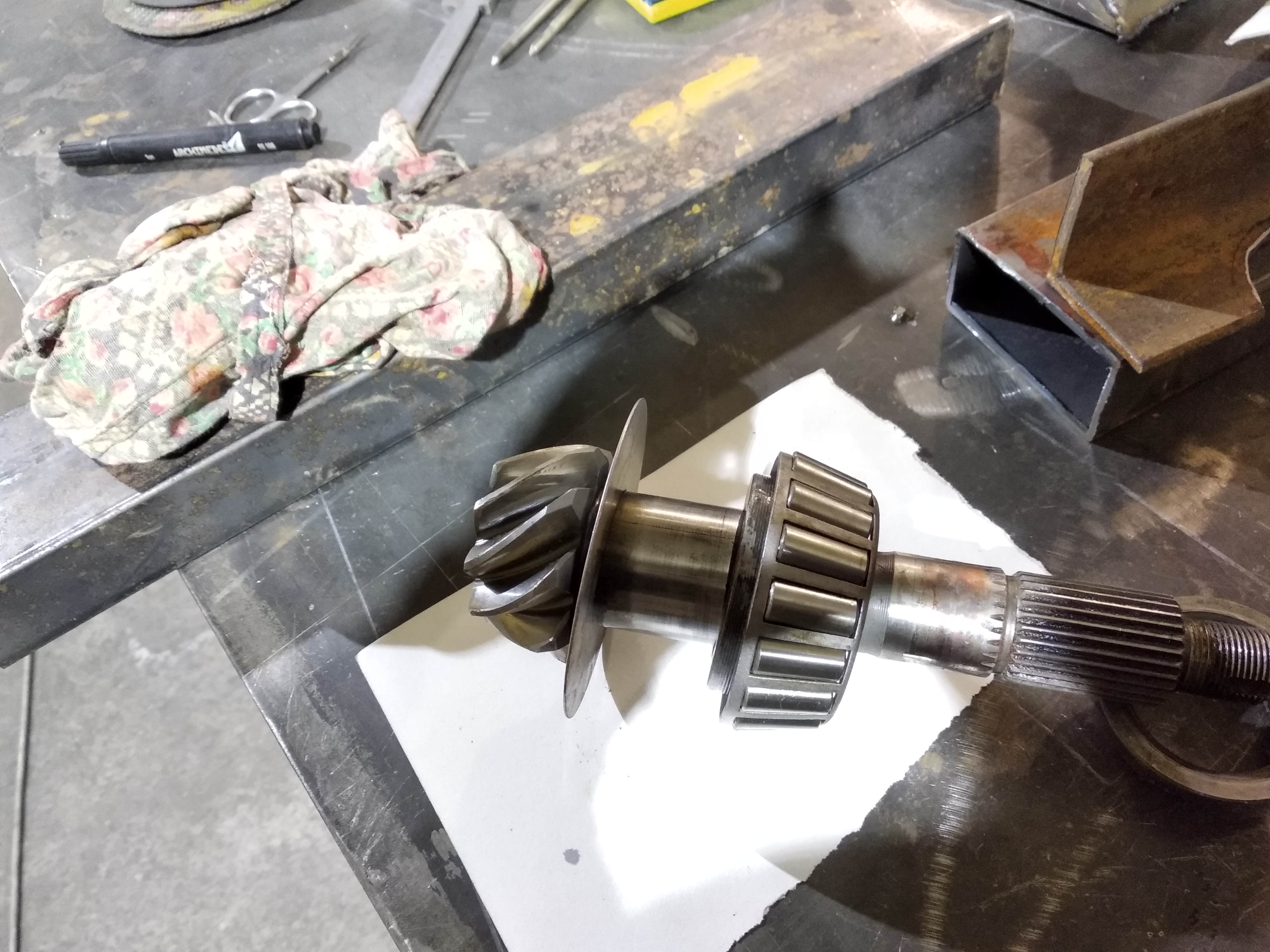

Сегодня собирал мост. Пытался использовать старую втулку. Не прокатило...
При минимальном допустимом моменте- подшипники сильно зажаты. Хотел уже собрать абы как(чтоб свободно крутилось или совсем без втулки), но задумался: нафига она вообще нужна?
Допёрло- Чтобы исключить проворот внутренней обоймы малого подшипника относительно вала(морковки). И тут же становится понятно, зачем внутри шайбы, стоящей за подшипником- шлицы.
Короче, втулка НУЖНА.

Сообщение Аркадий62 » Пн янв 06, 2020 17:40
okavod26 писал(а):
Пн янв 06, 2020 17:27
втулка НУЖНА.
Ну х.з. люди и без нее ездят. У ступиц принцип такой же, и втулок нет.

Сообщение luchsergey » Пн янв 06, 2020 18:32
и гл.конструктор уаза давно писал что она нах не нада нормальным мужикам.

ее надо было хотя бы простучать вместе сплющивания, вытянуть

Сообщение Константин 57 » Чт янв 09, 2020 13:16
...Не прокатило...
И не прокатит. Она уже сжата до того размера, при котором подшипники выбрали зазор. Как вариант, добавить к ней шайбу толщиной хотя бы в 1 мм. Но в этом случае необходимого усилия на её сжатие уже не будет.

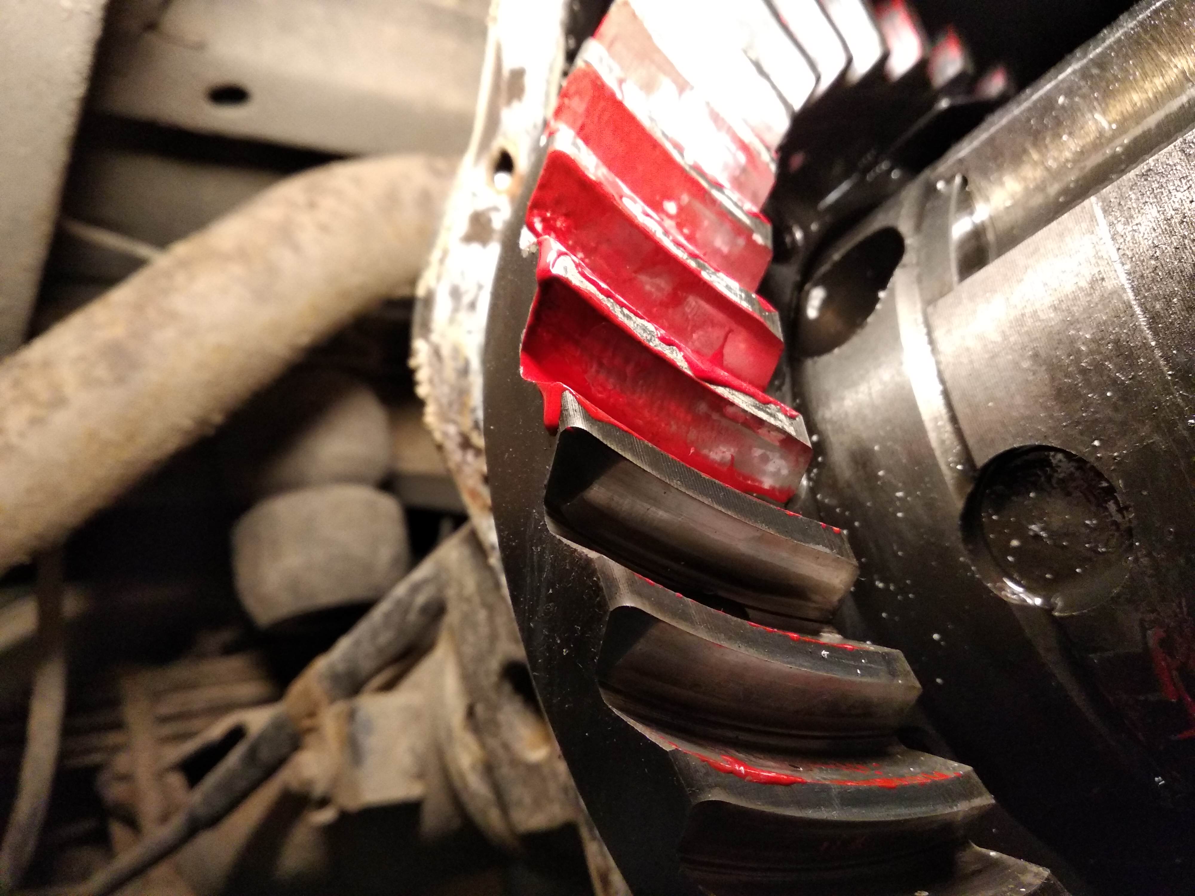

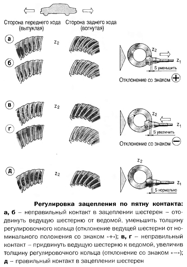

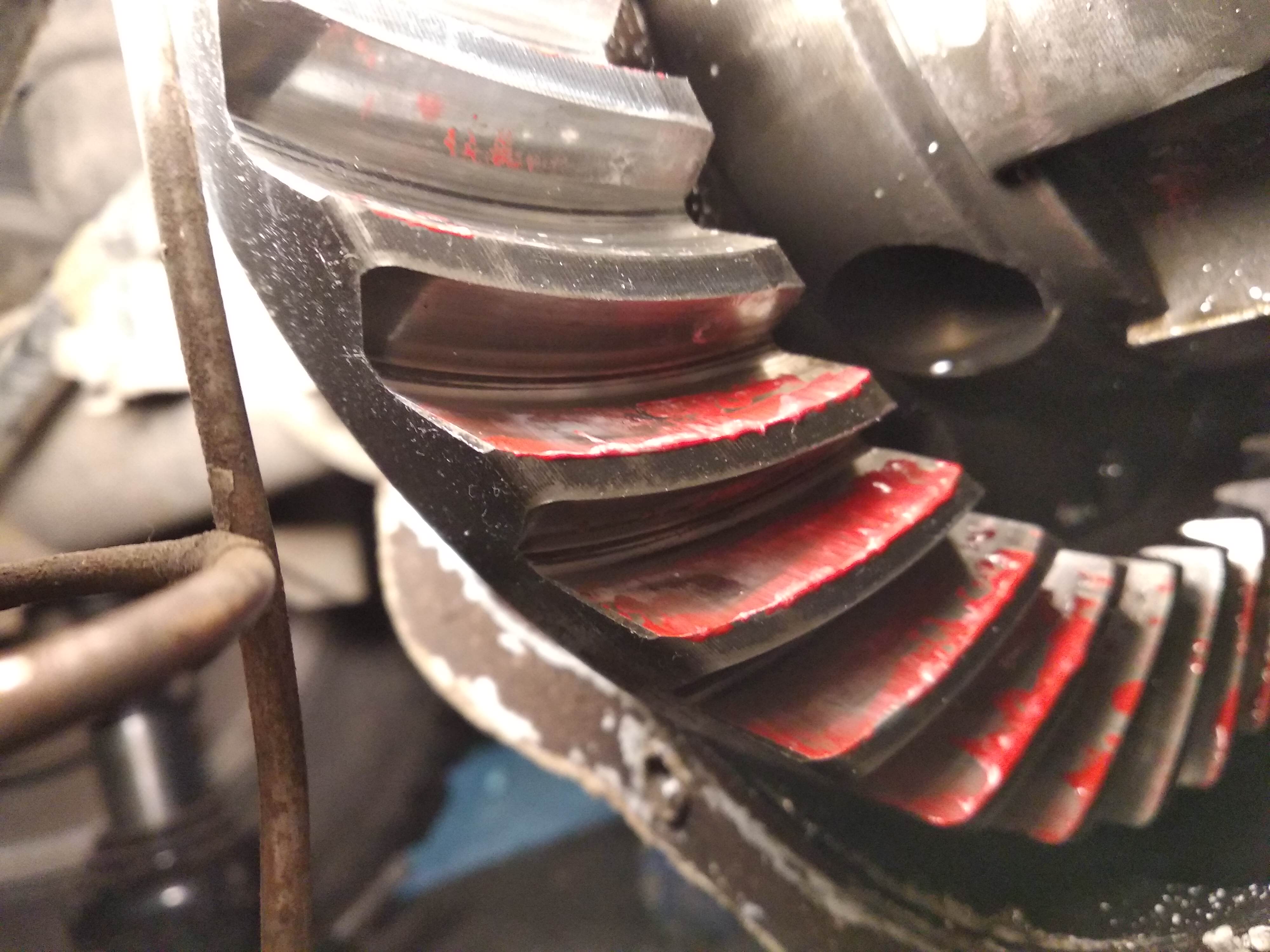

Парни! Сегодня захотел посмотреть, почему при торможении двигателем задний мост "троллейбусит", гудит. При движении вперед с ускорением тихо.
Вскрыл ЗМ, намазал штрихом - никера не понял, штрих слишком быстро твердеет , ведущая шестерня мажет маслом, штрих не стирается. Поверх штриха мазнул красной краской. Пятно видно не очень, но, как я понял, при движении вперед оно слишком близко к внутреннему краю:
А при заднем ходе (то же торможение двигателем) оно близко к наружному краю, смотрим самый нижний зуб:
Я думал, пятно будет с обоих сторон зуба либо с внутреннего, либо с наружного края, а тут как-то не так. Что делать? Судя по переднему ходу надо утончить кольцо под морковкой, чтобы сдвинуть морковку к наружному краю ведомой. Но при этом для заднего хода ту же морковку надо двинуть назад.
Есть подозрение, что при сдвиге передней стороны к центру и задняя будет двигаться к центру, зеркально и в какой-то момент они окажутся по разные стороны одного зуба друг напротив друга. А может, наоборот, при установке пятна переднего хода по центру зуба, пятно заднего хода вылезет за край.
Куда двигать? :-)

Я готовлюсь к замене этой пары 4.6 на 4.1 и вот решил посмотреть что там да как, а может и регулирнуть с учебной целью. Но и на Драйве2 сказали, что это дефект нарезки или притирки, судя по расхождению пятен переднего-заднего хода по разным краям зуба (одно у внутреннего края, второе у наружного).
Еще такой вопрос, у меня разорвало шаблон, я всегда считал, и это логически укладывалось в голове, что:
mservis писал(а):
Пт фев 05, 2016 14:45
При сдвигании ведущей шестерни пятно контакта двигается вдоль зуба, а при изменении зазора - поперек, т.е. вверх-вниз.
Но сейчас смотрю, во всех оцифрованных мануалах, даже с виду очень старых, в одном видео на Ютубе и на Драйве в комментах, пишут, что двигая морковку мы гуляем по ВЫСОТЕ зуба, а двигая ведомую шестерню, мы гуляем по ШИРИНЕ зуба. Все наоборот и шиворот на выворот. Но как так-то?! Вообще не сходится. Да и один человек захотел подвинуть пятно вдоль зуба, поменял шайбу под морковкой и пятно уехало вдоль зуба, встало как надо, то есть это подтверждает моё видение регулировки, но идёт против мануалов. ВТФ? https://www.drive2.ru/l/549944381205905728/
Одна из множества картинок:

У меня тоже был "мозоль", вначале" зуба, на стороне переднего хода. Выдвинул ведущую шестерню к ведомой, поставив кольцо+1мм. Сразу стало потише, тысяч через 10, почти тихо, сейчас уже 55 с тех пор накатал- тишина полная, пятно стало пошире и длиннее, но я и зазор сделал 0,07, т к не было шайбы потоньше, сейчас конечно увеличился, потому что, подтягивал подшипники дифа.Втулку новую ставил и тоже, один раз подтянул уже.

VladislaV писал(а):
Вс янв 12, 2020 10:00
Возможно и дефект... Но одно ясно,что криво они стоят относительно друг друга.... Возможно, что они вообще из разных комплектов... А возможно, что как и у меня было... привалочная поверхность одного бугеля была забита преднамеренно при сборке, чтобы шестерни ни клинило при тех кольцах, которые были на конвейере в то время... зазор боковой увеличился, но пятна и симптомы (звуки) были все точно как у Вас... А то что пятна контакта сдвинуты одинаково к наружному и внутреннему краям ведомой шестерни - говорит о том, что "морковка" стоит по центру...., но криво !!! Вы диф снимите и отревизируйте, это не займёт много времени...
Ваше видение правильное, но в "Глобальном масштабе"... Не надо забывать, что "морковка" конусная, и двигая её к оси дифа, скажем, на 1 мм мы тем самым уменьшаем боковой зазор где-то на 0,15 мм, тем самым одновременно смещая пятно контакта к основанию зуба!!!
Т.е. если в начале регулировки у Вас НОРМАЛЬНЫЙ боковой зазор, но вы хотите сместить пятно контакта по ширине, то для сохранения ИСХОДНОГО бокового зазора, надо одновременно менять толщину и регулировочной шайбы ведомой шестерни...
Хотя я в яндексе ввел типа "пятно контакта гипоидной пары" и вылезли картинки с равноудаленными от центра пятнами контактов. Так что, наверно, меня ввели в заблуждение, пару надо просто подрегулировать, подвигав морковку.
Например, вот:
И вот.
Но тоже, если приглядеться, одни в этой ситуации рекомендуют уменьшить кольцо, вторые советуют в той же ситуации увеличить кольцо. Черт знает что. Наверно из-за этого и проблемы с мастерами.

Но в инструкциях-то пишут, что для сдвига пятна по ширине сдвиньте ведомую и, если надо, придвиньте ведущую. :shock:
Первое - это в инструкции для гипоидной пары, у нас не гипоидная... У нас оси шестерён пересекаются!!!! А для гиппоидной пары - разнос пятен более характерен... И их смещение при регулировке немного другое.... Это вас и запутало!!!!
То есть на наших мостах такого разноса пятен по ширине зуба не должно быть?

Понял. Сейчас заказал кучу разных колец на полторы штуки, попробую всё таки подвигать морковку. :-)

В Вашем случае "морковку" двигать бессмысленно, разве только для любопытства.... Попробуйте сначала диф снять и поставить снова (это быстрее, чем обойму выколачивать) и понять почему шестерни криво стоят, я бы предположил, ещё, что имеет именно смещение осей, как в гипоидной паре, тогда точно такие пятна будут, ну может, вернее сказать, почему бы и редуктор дефектным не может быть???

Я, конечно, мазал в одном месте, но краской обляпалась вся шестерня и везде пятна примерно одинаковые.

Ну если "примерно одинаковые", то это говорит о том, что привалочная поверхность дифа и сама шестерня не кривые...
Тогды ОЙ, надо думать и искать дальше...

Сегодня на задний мост поставил широкое кольцо, в магазе были только такие и со слов всегда и везде должны быть такие. Вроде нормально должно быть?

В данный момент (по незнанию слесаря) у меня под внешней обоймой подшипника ведущей шестерни уже установлена старая регулировочная шайба.
Приспособа, почти как у автора, ко мне едет по частям разными посылками. Вместо измерительной шпильки в трубе на 50 будут два отверстия под выдвижной глубиномер штангенциркуля.
Я правильно понимаю, что если я хвостовик в сборе установлю на своё место и шайба подобрана верно, то расстояние до верхней плоскости ведущей шестерни будет равным 111,96мм - ширину ведущей шестерни? т.е. в случае автора - 111,96мм - 31,9мм = 80,06мм ?
Я и зеркальце телескопическое купил,и краской буду пятно смотреть, и, дабы лишний раз не выколачивать обойму, хочу проверить, вдруг регулировочная шайба окажется верно подобранной...
т.е. я хочу измерить расстояние, как это делает автор ролика
только, он не учитывает толщину лезвия, вроде бы...
