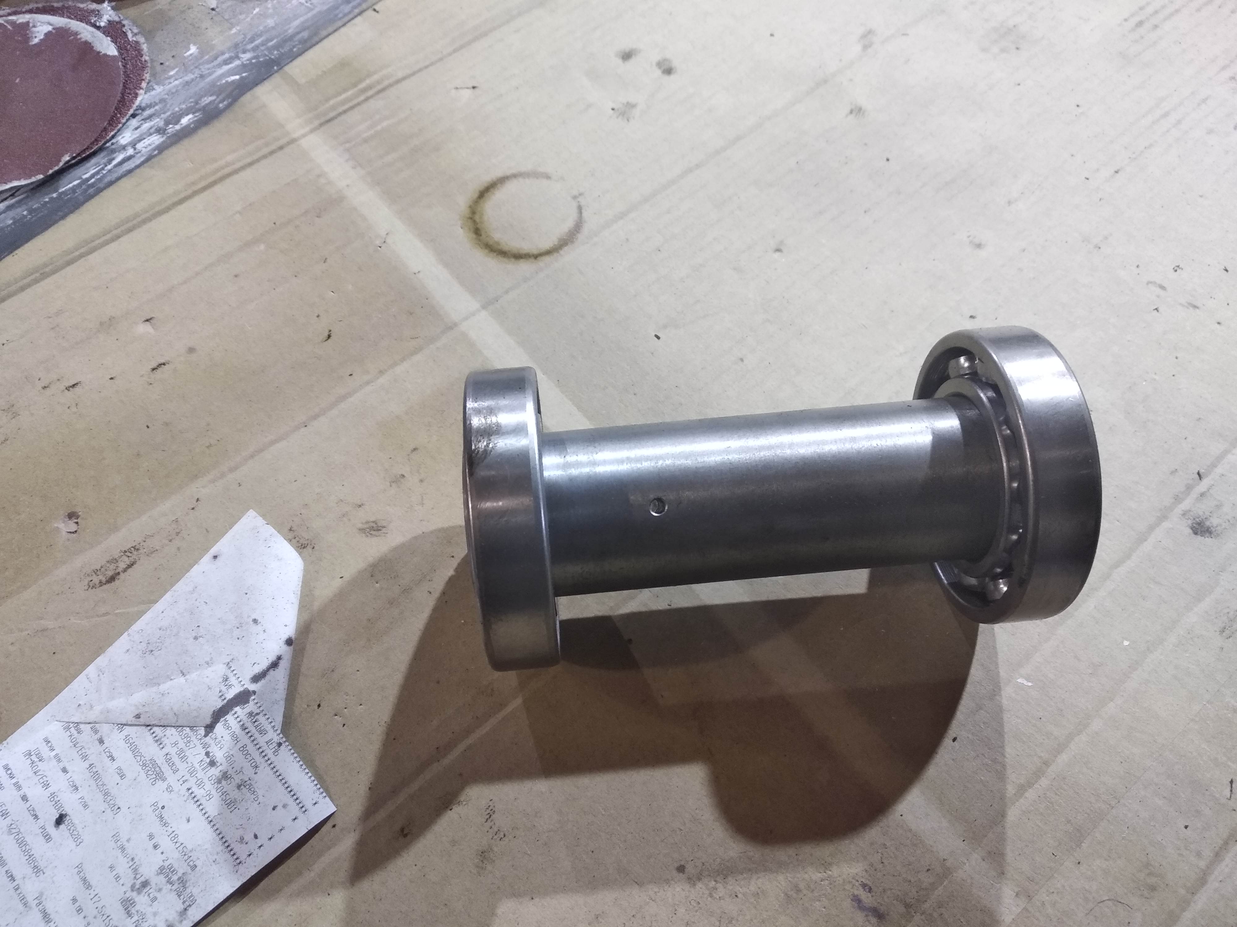

Привет!
Да, логика верная.
Только надо еще учесть толщину маслоотгонного кольца. Возьми 1,03 мм.
Тогда в идеале должно получиться:
111,96-31,9-1,03 = 79,03
Это расстояние от центра диффа до торца шестерни.
Хвостовик для измерений не обязательно собирать окончательно. Чтобы, на всякий случай, не переводить в помойку распорные втулки.
Главное подтяни подшипники хвостовика, что бы не было люфта.
Кстати, спасибо за идею с отверстиями! :-) ...Или кто то её уже предлагал здесь....? Короче, надо будет погонять её на практике. :-)
В таком варианте приспособление становится еще проще. Да и мерить сразу штангенциркулем, думаю, будет удобнее.
Единственное, в зависимости от размера отверстия, скорее всего, надо будет вносить поправку в измеренное расстояние.
Но это надо уже смотреть и мерить на конкретной приспособе.
В идеальном же случае, если учесть, что диаметр приспособления в месте измерения не нарушен, прямое измерение штангенциркулем должно получиться:
79,03+25 = 104,03
После того, как померишь, отпишись, пожалуйста здесь, что получилось.
Удачи!

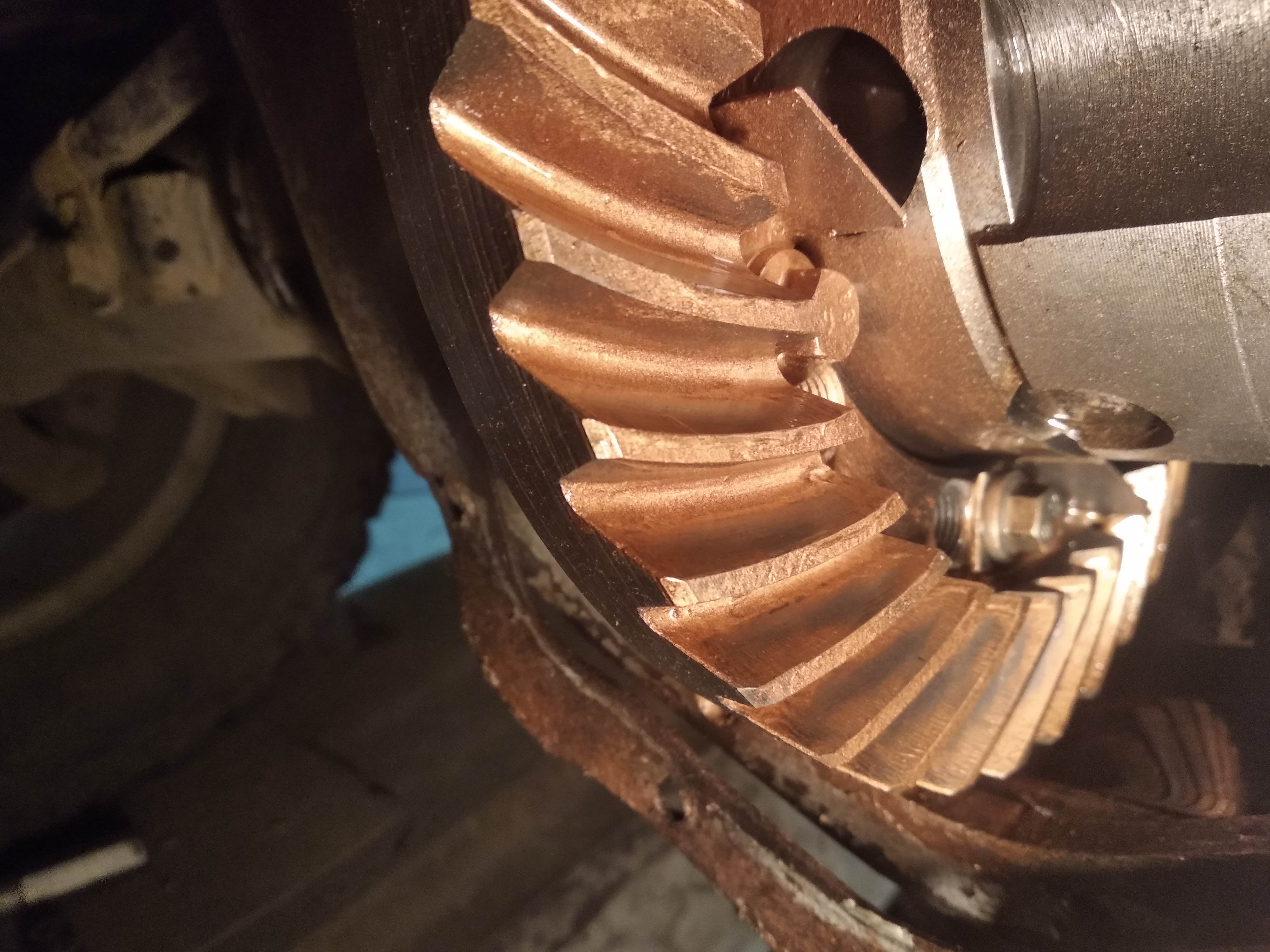

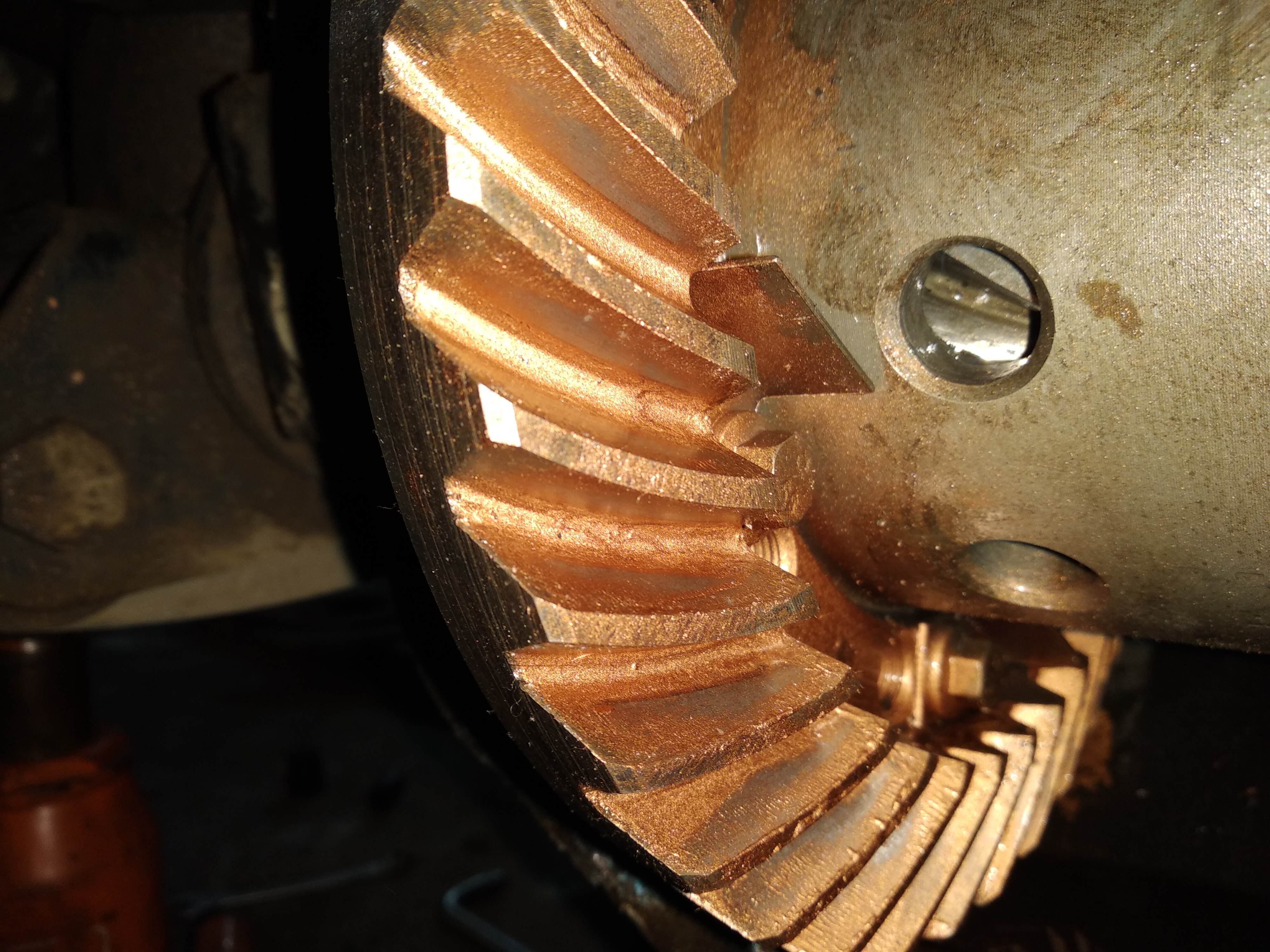

На крайних твоих фотах, как я могу рассмотреть, пятно смещено внутрь редуктора.
Согласно утверждений сэнсея Василия Харчишина, при таком положении шестерен, редуктор должен подвывать на торможении двигателем. Что ты и имеешь. Все срастается.
Пятно одинаково смещено и на стороне заднего и на стороне переднего хода.
Это говорит о том, что боковой зазор у тебя находится в правильных пределах. Кстати, какой он?

По фото, на сколько примерно двинуть вперед хвостивик, кольцо на сколько брать тоньше? Хотя во всех видео говорят и пишут, что лучше если пятно смещено чуток к центру ведомой.
Боковой зазор небольшой, думаю 0.1-0.2, шестерня еле колеблется и стучит при покачивании руками.

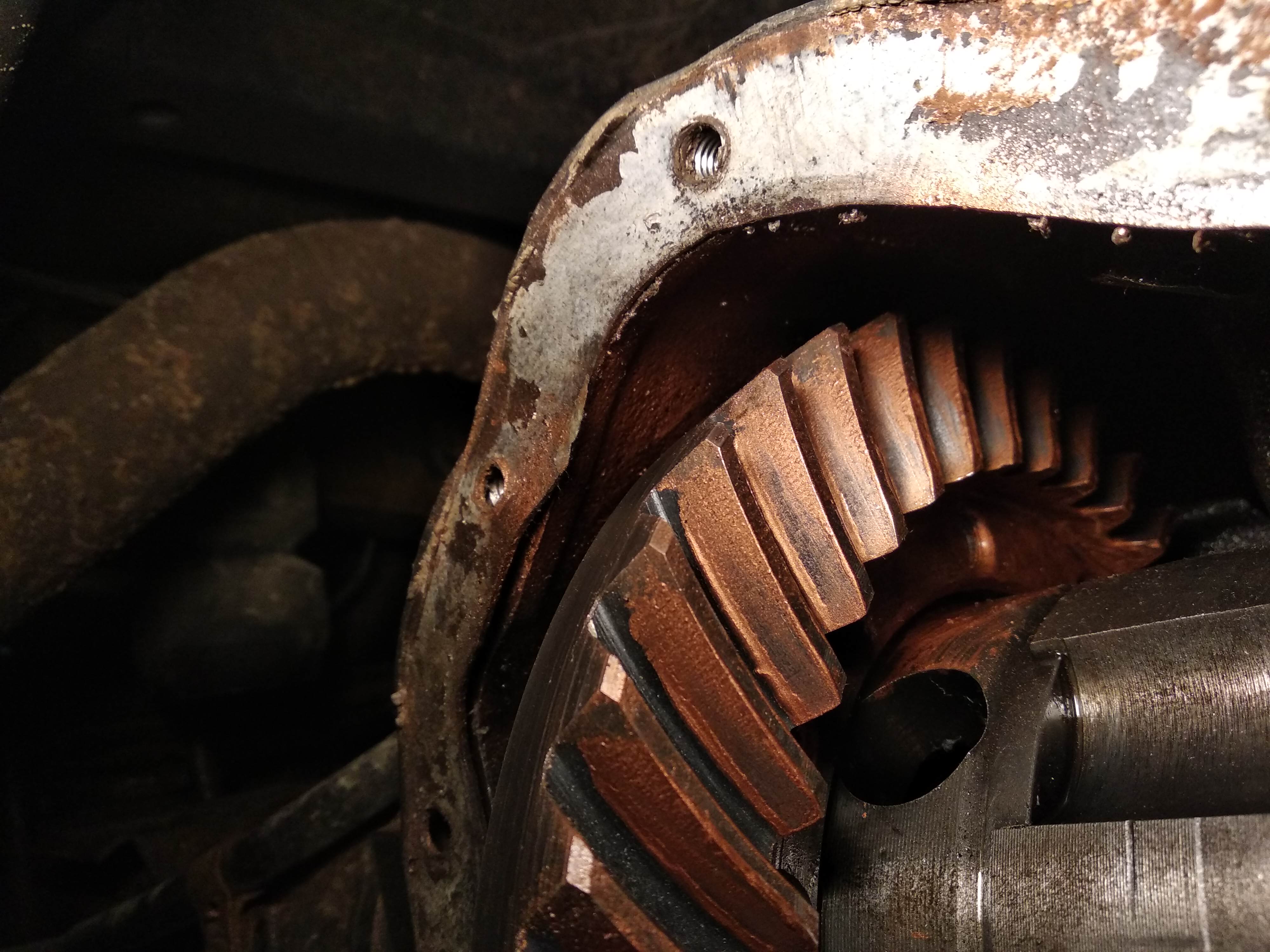

Кстати, глянь, опять же на картинку номер три.
Как раз твой вариант.
Если у тебя хвостовик стоит правильно относительно ведомой, добавишь бокового зазора, пятно поползет к центру зуба.
Но тут надо определиться с боковым зазором. Если он у тебя 0,1 - это мало. И его надо добавлять.
А если 0,2, то тут уже надо двигать хвостовик и снова регулировать боковой зазор.
На глаз, я бы сказал.... 0,2....Это уменьшение для регулировочного кольца хвостовика....как то, наверное, вот так.... :smile37:

Теперь смотрим на картинку. Представим, что полуоси изображенные там - это вал твоего приспособления.
Нам надо измерить длину стрелки. Известное расстояние 111,96, из него надо отнять толщину шестерни 31,9 и вновь уточненную толщину маслоотгонного кольца 1 мм. И прибавить радиус твоего приспособления.
В идеальном варианте - 25 мм.
То есть в результате измерения штангенциркулем ты должен в идеале получить:
111,96 - 31,9 - 1 + 25 = 104,06

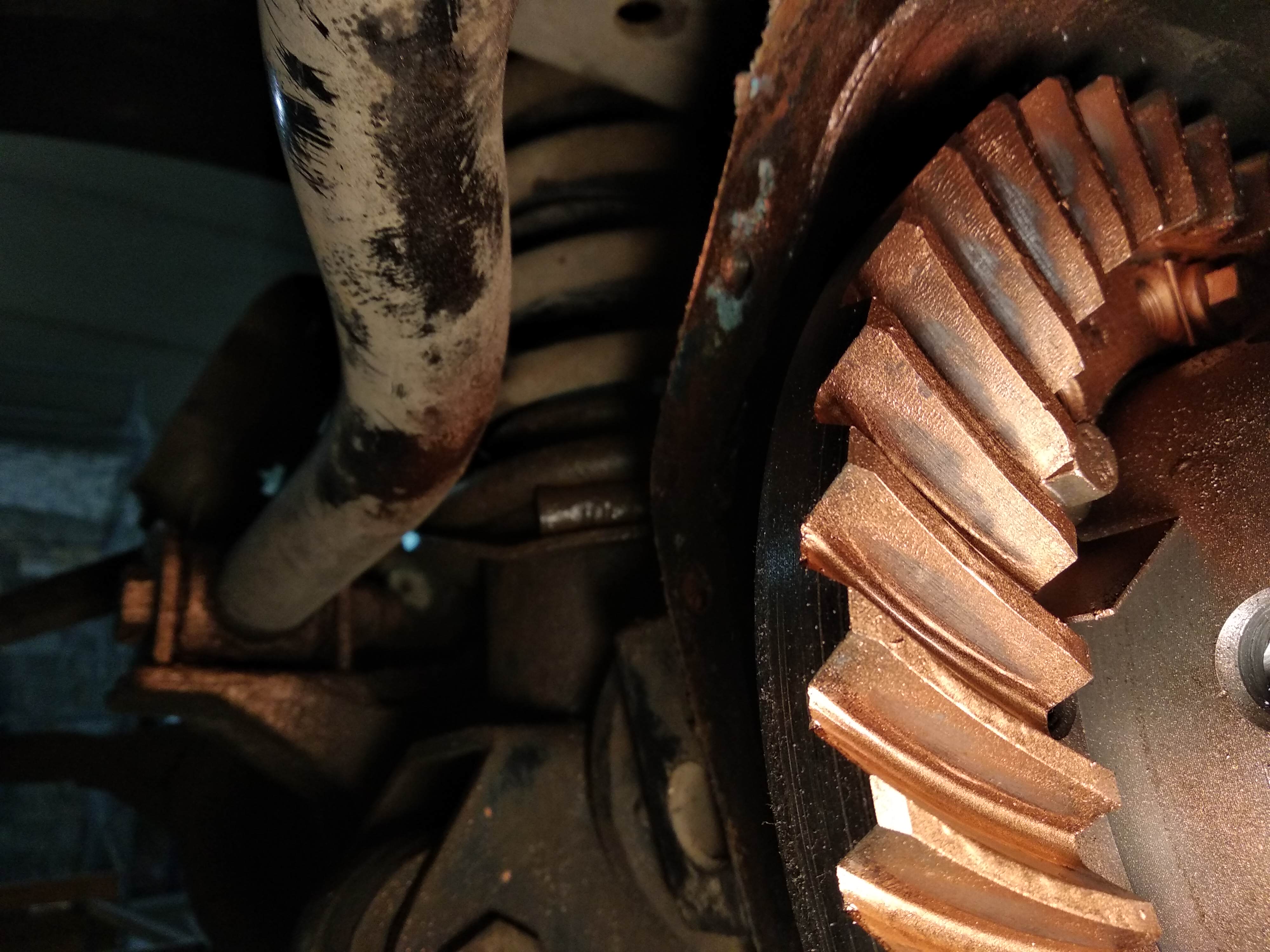

то есть из такого пятна, имеющегося сейчас, отнять от регулировочного кольца 0.2мм, выдвинув хвостовик наружу (вперед), а потом придвинуть ведомую шестерню, утолстив регулировочное кольцо под подшипником дифа (если зазор будет великоват)?

Да, правильно.
Но если у тебя руки не совсем, прям, уж чешутся опять лезть в редуктор, можно не торопиться.
Как я понимаю, ничего особо криминального у тебя там нет.
Пробег всего 100 км.
Покатайся пока. Посмотри как обстановка будет развиваться.
Километров через 500-1000 этот звук, вполне возможно, сам уйдет.

У меня токарей найти проблематично получилось,поэтому все приспособы делал из того,что под ногами нашёл).
Для измерения глубины посадки подша,сделал так.По роду своей профдеятельности,я знаю,что труба разрезанная вдоль,за счёт внутренних натяжений увеличивается в диаметре.Поэтому вэял 89тую трубу и пропилил.Получилось на пару миллимов больше 90мм.Прихватил внутри просверленную удлиннёную гайку,в неё калиброваный прут 8 ка,с приваренным в роли наконечника,заточеным сверлом 4 кой. После многократных проверок на обоих мостах,показания были всегда одинаковыми.Вобщем обошёлся без токарей))).
С завода,у меня пара в переднем мосту стояла вот так,почти 80 тыков так и проездил,мост ни разу не открывал,шум был ,но меня на полном не парил)
кольца маслоотгонные,у меня были 0.95
в итоге шестерни стали вот так,пары брал БУ с пробегом вроде около 50тыков

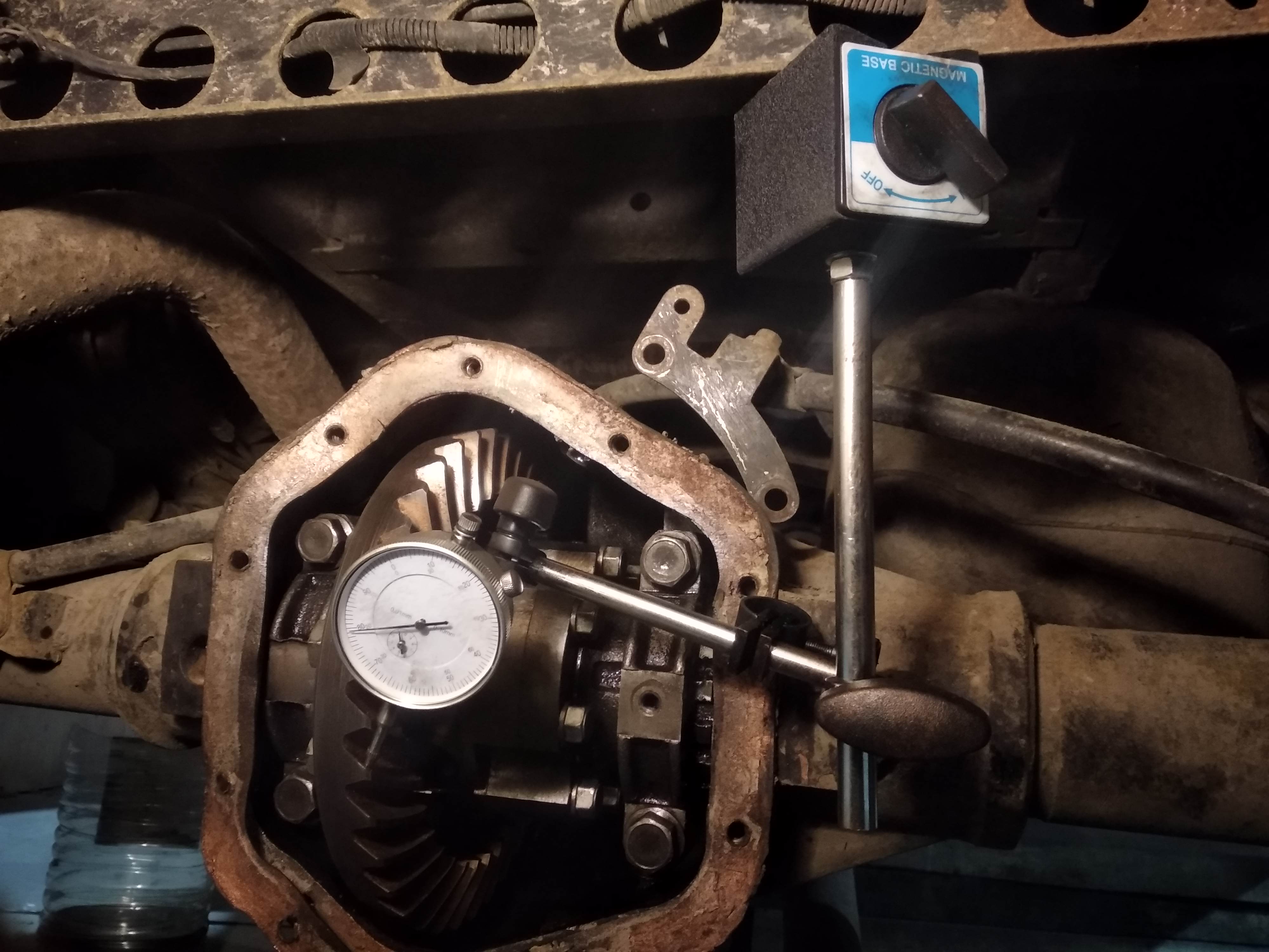

проворот морковки контролировал метровой рейкой и безменом
биение и тепловой зазор смотрел этим.Ведомая на переднем мосту после установки показала тепловой зазор измеряемый в 8 точках от 0.9 до 0.40 вроде если память не изменяет.Завдская перед снятием показывала около 24-26 вроде..Отметил место где 0.9 и развернул шестерню на 180 градусов.получил от 15 - 24,так и оставил
мне было интересно проверить установку пары без распорной втулки,вижу в этом свои плюсы.Поэтому передниЙ собрал без втулки, а эадний с втулкой.Втулку перед установеой чуть поджал прессом.

Сегодня ночью перетряхнул передний мост (замена ГП на 4.11). Все, в принципе, понятно и логично. У меня стоит самоблок ВалрэЙсинг от предыдущего хози. И почему-то при замене пришлось кольцо под дифом поменять на самое тонкое, имеющееся у меня, на 3.15 вместо 3.6, стоявшее до этого. Это из-за разных пар или диф Валрэйсинг имеет немного другие размеры раз так было все зажато? Тепловой зазор перед разборкой я не мерил. А кольцо под морковкой не менял и не смотрел.
Тепловой зазор получился неравномерен, в определенном месте даже слегка подкусывало, то ли грязь попала на зубы планетарки. Переворачивать шестерню на 180° (а еще лучше 2х90° и т.д.) я не нашел в себе силы. Подумал, притрется, да и хабы стоят, позволяя включать передок только в говнах или в снегу, по необходимости. Поэтому, в принципе, тонкая регулировка была мне пофигу. Но потом, с маслом, все стало крутиться равномерно.
И при затягивании бугелей менялось усилие проворота диффа. При затяжке бугеля с регулировочным кольцом до полного блокирования подшипников диффа. Больше тянешь бугель - туже крутится дифф. Посмотрел, вроде какие-то точки как кернение на постели подшипника в корпусе моста. Как мог сгладил их шкуркой, вроде стало получше, но эффект до конца не ушел. Тоже хз.
При заглядывании в заливное отверстие, срезы краёв шестерн (торец ведущей и внутренняя окружность ведомой) совпадали 1:1, я даже думал утолстить кольцо, чтобы чуток сдвинуть морковку к центру, но пятно мне показалось идеальным или почти идеальным и я не стал экспериментировать.
Вогнутая сторона, как я понял, на переднем мосту тоже задний ход, как и на заднем, выпуклая - передний.

Залез сегодня еще раз в задний мост, выдвинул морковку вперед (поставил самое тонкое кольцо из имеющихся у меня в наличии - 3.10) и по результатам замера бокового зазора под диф кольцо поставил тоже потоньше, 3.40 вместо 3.65. Таким образом, выходит, я "разжал" шестерни гп, боковой зазор, выставленный на глаз по простому ощущению щелканья зубьев, оказался крайне мал, где-то 0.05. зато теперь уверенные 0.20, замеренные в двух разных местах. На глаз, конечно, это ощутимо больше того что я выставлял на глазок.
Теперь о пятнах.
С пятнами не очень, видимо при выборе из двух БУ я на зад поставил пару с заднего же моста.
Передний ход - пятно как-то размыто и смещено вроде как всё таки к центру кольца.
А вот задний ход - пятно идеально, по центру зуба, хотя и вытянуто.
Мне как-то раз регулировали мою БУ пару, получив невнятное пятно на переднем ходу и правильное на заднем. Мост недолго погудел негромко, да и затих, притершись.
По звуку - стало, вроде, получше, еще потише, хотя и было неплохо, но руки чесались. Вперед едет тихо, чуток звучит троллейбусом при торможении двигателем. Но больше ничего делать не буду, т.к. возможности регулировки этой пары уже исчерпаны (под подшипником морковки стоит самое тонкое кольцо), следующим шагом должна быть если только замена этой ГП на новую. Хотя и на прошлой новой машине с завода пара слегка троллейбусила при торможении двигателем, а потом прикаталась и стало идеально.

Sergeysolnce писал(а):
Пт июл 17, 2020 09:30
Уважаемые, подскажите, что с пятном контакта.
Ну там же видно, что только вершина зуба работает, хотя на парах 4,625 такое часто встречается и пара при этом работает нормально и не гудит...
А у Вас какие пары стоят? Судя по блокировке, как раз они ...
Ну вот "морковка", по моему мнению, очень глубоко задвинута.... примерно на 2 мм!!! Если гудит, то только из-за этого.

Спасибо. Да, только вершина зуба работала. Под морковкой поставил 3,85мм, вместо 3,25мм. Пятно контакта стало красивое :-)
Вот только под ведомую поставил самое маленькое - 3,05мм, и оно оказалось великовато :cry:
Теплового зазора нет вообще. Повозюкал по наждачной бумаге, и воткнул так.
Пары стоят 5,125, и я очень доволен своим выбором. Меньше мне не надо, а вот ещё немного больше - может быть и не плохо было бы. При том резина 265/70/16.
Раньше стояла ГП 4.11, хотя на Пикапах вроде бы как должна 4,625.
Натяг в подшипниках хвостовика и редуктора делал на глаз, втулку распорную не ставил.
По запарке сначала забыл законтрить гайку хвостовика, через два дня полез туда её контрить, а там зазор за хвостовик простукивается не слабый.
Поматюгался, полез смотреть - нет зазора :-) А простукивалась шлицевая полуосей. Ещё пол дня ||0
Про отсутствие теплового зазора успокаиваю себя тем, что расстояния небольшие, и скорость невысокая.

Сообщение Sergey_L61 » Пн авг 03, 2020 16:21
Ну без теплового зазора - ЭТО НЕ ЖИЗНЬ!!!
В Вашем случае виновата "кривая" блокировка..., т.е. посадочный размер на ней не выдержан, да и толщина подшипника (особенно если новый, или Но Нейм производителя) великовата!
Есть два варианта действий, по которым можно пойти:
1. Подобрать подшипник дифа со стороны ведомой шестерни по-тоньше... (поверьте, разница бывает весьма существенна!);
2. Шлифануть кольцо..., но желательно на шлифовальном станке, а не на наждачке и тем более - болгаркой!
В любом случае: при условии что раньше у Вас был нормальный боковой/тепловой зазор, то в в Вашем случае, если Вы вдвигаете морковку на 0,6 мм внутрь, то должны по любому уменьшить боковую шайбу на 0,6 мм/10-15 = 0,06-0,09 мм!!! Вот сейчас без записей не могу точно сказать... А какое у Вас стояло? Высчитайте, что должно быть....
И учтите, что чем больше передаточное число у ГП - тем она критичнее к этому зазору, так как меньше число зубьев на морковке.... от этого на парах 4,625 часто зубья выкрашиваются на морковках...., я думаю что для 5,125 - это ещё более критично!

После изучения темы в итоге сделана приспособа на валу D=30 L=170 под 406 подшипник. В ней в 52 мм от края - сквозное отверстие d 4mm под шток глубиномера.
