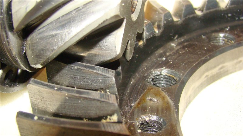

http://s017.radikal.ru/i420/1512/aa/7bec8bcb1ea4.jpg
Люди добрые, ну что тут не так?!
Ну, разве что болты коротковаты, что планетарку крепят. Резьба-то вон, почти вся голая.
- miha_bazar
- Сообщений: 565
- Зарегистрирован: Чт фев 14, 2013 22:43
- Откуда: Тольятти
- Благодарил (а): 26 раз
- Поблагодарили: 51 раз
Самостоятельная регулировка редуктора моста Спайсер в условиях гаража
Почему вся?
Три нитки всего.
Но это давнишний УАЗовский косячок. Некоторые даже болты меняют на подлинее.
Мимо!
И планетарок тут никаких нет.
Есть ведомая шестерня!
Три нитки всего.

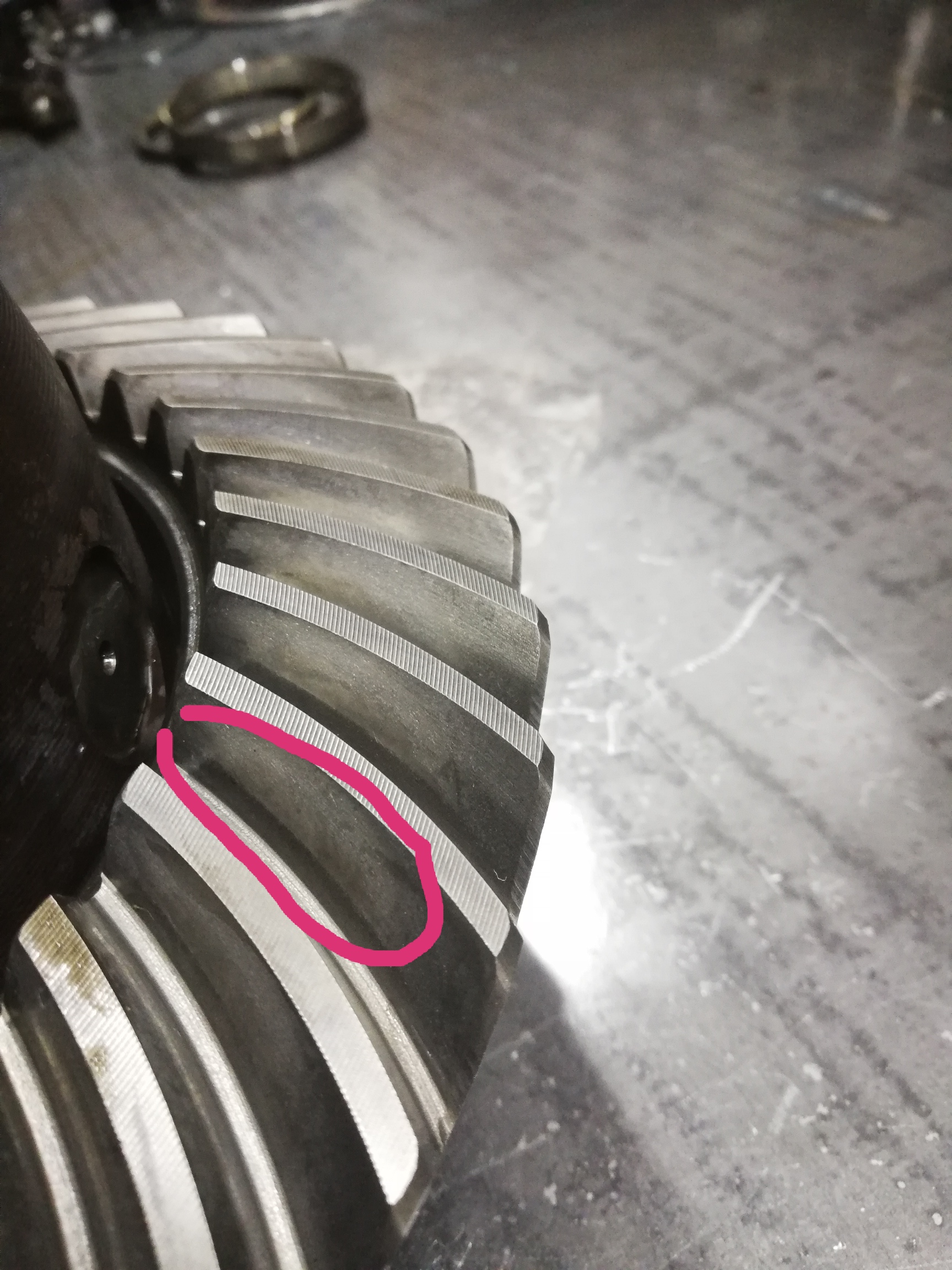

Ну и для любителей пятен. Вот фотка крупнее:
Границы пятна лежат внутри красных черточек. На этом зубе его прям очень хорошо видно.
Идеальных пятен, как на картинках, в жизни не бывает. Для тех, кто не может посмотреть вживую - на youtube есть примеры.
Опять же картинка сильно зависит от того какую краску и как наносите.
Глюкнуло, что сфоткал сторону заднего хода.
Так что косяков на фотке нет.
Обязуюсь перевести сто рублей на какую нибудь благотворительность.
Еще раз извиняюсь за кипишь.

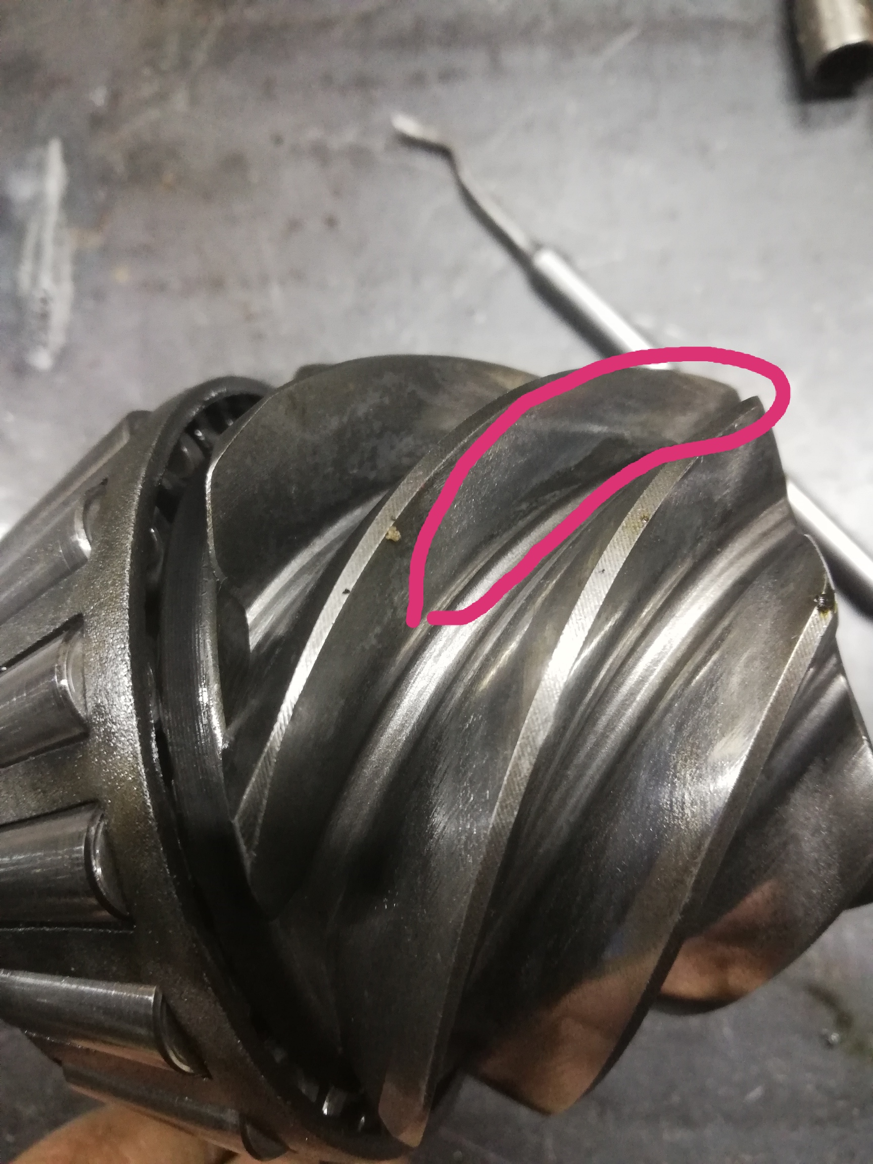

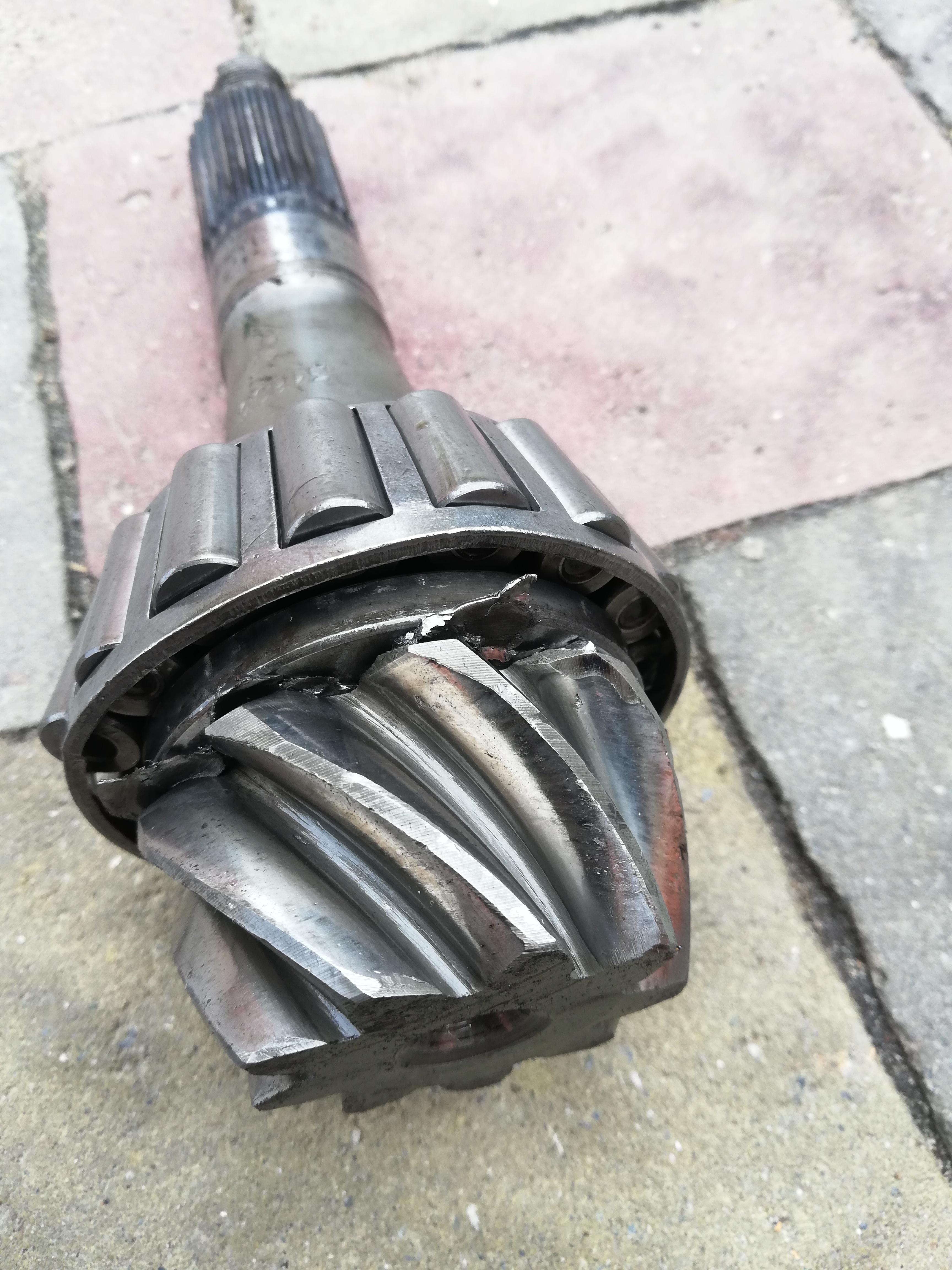

[attachment=0]IMG_20190514_115608.jpg[/attachment
Задний мост. Люфт хвостовика был минимальный, единственный косяк который я видел, ето бугель со стороны регулировочного кольца (Тепловой зазар регулирует), открутиося рукой. То есть болталась планетарки, но как это могло уничтожить маслоотражатель?
- IMG_20190514_115608.jpg (3.87 МБ) 10649 просмотров
- Agent/Slaveg
- Сообщений: 759
- Благодарил (а): 43 раза
- Поблагодарили: 62 раза
Ну очень близко расположены шестерни друг к другу были. У меня похожая картина была, когда размолотило подш хвостовика на переднем мосту. Тоже кольцо было жеваное.
Отправлено спустя 1 минуту :
Ну а тут сыграли свою роль разболтаные подши диффа.
Отправлено спустя 2 минуты 41 секунду:
При разгоне или торможении из-за люфтов в подшипниках меняется положение ведомой шестерни.
Был Патриот Е3 комфорт, 2011г
Ну то, что регулировочная гайка открутилась от руки - это не косяк. Вернее - не факт, что это косяк.
А ты не пробовал - на сколько туго подшипник сидит на хвостовике? Может его внутренняя обойма проворачивалась?
Судя вот по этой фотографии:
В принципе, возможно, что ведомая шестерня может задевать за маслоотгонное кольцо.... Но для этого хвостовик должен быть очень сильно сдвинут внутрь редуктора....
Кстати, а на ведомой шестерне были какие то следы?
- Сазонич
- Сообщений: 13
- Зарегистрирован: Вс май 12, 2019 15:49
- Откуда: Украина
- Машина: Уаз патриот
Да, были сколи. От руки открутилась не гайка, а именно бугель, который держит обойму подшипника на планете.
- miha_bazar
- Сообщений: 565
- Откуда: Тольятти
Слушай.... Ну если были сколы на ведомой шестерне и от руки открутился бугель...
Наверное тут надо задаваться не вопросом «почему пожёвано маслоотгонное кольцо?», а «как он, нахрен, на ходу не разлетелся?»
Тем более ты говоришь:
Понятно, что в картере все болталось.
Вот и причина.
То есть люфт хвостовика тоже был.
Вот и причина.

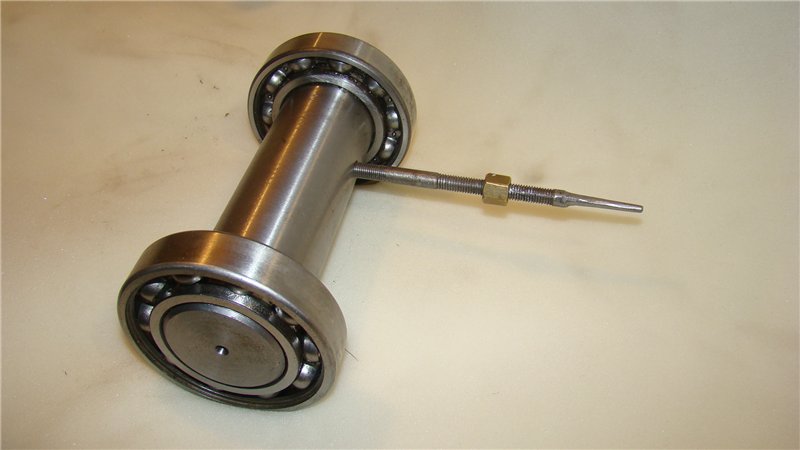

Спасибо. Всегда приятно работать с людьми, которые к делу подходят с умом. Если позволит модератор, хотелось бы обсудить ещё один вопрос. Взяв за основу мост спайсер, как вычисляется размер 111,960.
Отправлено спустя 11 минут 24 секунды:
Я к чему это?. Хотелось бы приспособление, которое любезно предоставил уважаемый miha_bazar, для изменения толщини регулировочного кольца, положения хвостовика, применять к другим редукторам. Например: спринтер, гранд чероки. Да, на каждый из них есть мануали, но их сначала нужно найти, потом скорее всего перевести с английского. А так все бистро и точно.
Отправлено спустя 36 секунд:
- miha_bazar
- Сообщений: 565
- Откуда: Тольятти
Размер 111.96 никак не высчитывается. Он закладывается конструктором при проектировании редуктора.
Это один из геометрических параметров главной пары. Расстояние от центра ведомой шестерни до дальнего торца ведущей.
Таким приспособлением, естественно, можно пользоваться для регулировки любого редуктора подобной конструкции.
Нужно только будет взять подшипники соответствующего размера. И выточить болванку соответствующую внутренним диаметрам подшипников.
И, главное, узнать опорное расстояние относительно которого нужно будет производить вычисления.
А узнать его можно только из мануала.

Доброго времени суток. Ребята, помогите разобраться з регулировкой редуктора, а то я запутался. Вот планетарка
На сколько я понимаю, читая тему то хвостовик нужно садить глубже, то есть - в двигать наружу.
А вот хвостовик. По нему как бы, нужно наоборот придвигать. Гул при торможении двигателем, так куда же все таки двигать?
Отправлено спустя 5 минут 23 секунды:
Пара новая, проехала около 1000км, сразу после установки, вроде не слышно было, после пробега приблизительно 300 км, начал появляться звук, а щас при торможении на скорости 90-85 км, очень хорошо слышно.
Глубже уже некуда.
На хвостовик не смотри. Смотри на ведомую.
Хвостовик надо двинуть наружу. В сторону переднего моста.
И снова отрегулировать боковой зазор.
Для полноты картины и ясности нужно рассматривать пятно контакта и на противоположенной стороне зуба...
Отправлено спустя 4 минуты 37 секунд:
Такая же ситуация. То есть пятно идентично что на стороне переднего хода, что заднего, расположено на одном уровне.Sergey_L61 писал(а): ↑Вт май 21, 2019 09:04Для полноты картины и ясности нужно рассматривать пятно контакта и на противоположенной стороне зуба...

Привет, комрады!
После замены пар на моей машине прошло 4 года и, примерно, 120000 км.
И вот на днях появилась печалька:
Поменял конченый сапун - не помогло.
Делать нечего, надо браться за ключи посерьезнее.
Отсоединил кардан.
Кстати, пару слов про кардан.
После того, как некий слесарюга из автосервиса (к сожалению, пришлось обратиться, только из-за желания сэкономить время) помог мне прикончить родной трехопорный кардан, я поставил прямой двухопорный.
Абсолютного счастья это не принесло. Кое где, все-таки проскакивала вибрация.
Почитал форум - понял, что в магазине счастья не найти. И пошел я в карданный цех, реклама коего мне недавно (на тот момент) попалась на глаза.
Когда мой вал воткнули в стенд -
, такое ощущение, что это был не кардан, а коленвал.
Колбасило его не по детски.
Короче, мне его полностью переварили, поставили хорошую толстую шлицевую, как на иномарках, на фторопласте, что ли. Вобщем, там какой то полимер внутри шлицевой.
По крестовинам, на тот момент, мнения мое и спецов - карданщиков совпали - лучший вариант был АДС.
Сейчас эти крестовины отходили почти два года (пробега тысяч 40 точно есть) и абсолютно живы.
За все запчасти, работу и балансировку я отдал в районе 12000. Не на много больше, чем за магазинного кота в мешке.
Зато это получился - КАРДАН!!! Патр поехал по трассе как мерс. Половина бряканий в трансмиссии пропало, не то что вибрация.
Теперь, по этому вопросу - никаких магазинов. Только карданный цех. Чего и всем желаю!
Так, ладно. Ну и вот.
Отсоединил кардан, снял хвостовик:
Как видно, сальник вышел из своего посадочного места и поврежден. Пружинки нет.
Осевого люфта не было.
Осмотрел подшипник - он в полном порядке.
Сфотографировать телефоном было тяжело, но я пытался снять именно дальнюю кромку. Как видно, износ подшипника минимальный.
Как человек ленивый, естественно, распорную втулку менять не стал.
Затягивал по способу "без распорной втулки".
Закрутил до пропадания люфта и потом довернул примерно на 50 градусов.
Кроме кернения гайку посадил еще и на фиксатор резьбы. Но мне этого показалось мало и на случай ядерного удара сверху замазал еще герметиком.
Все собрал, прокатился - полный порядок. Масло не течет, редуктор не греется.
Ну вот, в принципе, и вся история...
Отправлено спустя 56 секунд:
Почему сальник вылез?
