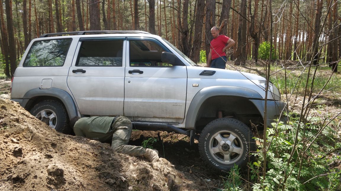

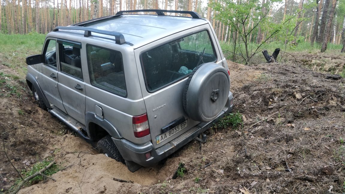

Ничего ге будет крутиться. Это лажа, конечно. Вчера немного укопался. В обоих мостах стоит ТУРИЗМ. Задний мост сел на песок, левое заднее укопалось полностью и проскальзывает свободно в песке. при этом правое заднее НЕ КРУТИТСЯ!
Передок. Переднее правое вывесилось. Левое не реагирует.
Вот так. Имея 2 блокировке, беспомощно кручу полуосями, как жук перевернутый. Обидно.
Да, там подкопали, там подложили бревна, сели на капот, пригрузили пр. Переднее. Выехали с матюками.

Вы тока проснулись что ли....?
Винтовые блоки на диагоналке не работают. Диагоналку с винтами можно проехать только ходом, не отпуская газа.
С остановкой это либо принудилово, либо блокка, но с ней на асфальте надо уметь ездить.

mservis, Спокойнее.
Речь не о том, как я езжу. Я где то сказал, что я все правильно делал? Или Вы знаете почему я стал? Вам, видимо виднее... Или все же речь о самоблоках?
Я пишу о том, что получил ПРАКТИЧЕСКОЕ подтверждение теории. Нихрена они не работают при свесах. Мне это не налазит на голову. Да, я понимаю, что если углубиться в изучение конструкции, то найдется объяснение. Но это этого ситуация не перестанет быть странной.
Так же моя инфлрмация будет полезна тем, кто думает о выборе СБ.

Да как бы это не открытие ниразу, чему тут удивляться? Кажется и на сайте производителя про это где то проскакивало. Просто при выборе блоков нужно внимательней изучать их возможности.
Но повторюсь, винты на диагонали могут работать при наличии определенных условий и некоторого опыта.

mservis, Дык, опять же, я и не говорю, что это открытие. Просто Мимоходий сказал, что это ужасно и тп(см выше) ну я, как бэ, подтвердил... Исходя из личного опыта. Небольшого, не спорю. Просто не всегда удается пройти без остановки. И если на червяках ты подвис на двух колесах, то это ахтунг) Танцы с бубном.Но в остальном штука чудесная. Ни доп. Оборудовия, ни включений.. Едь и все. Только не подвисай по диагоналид
