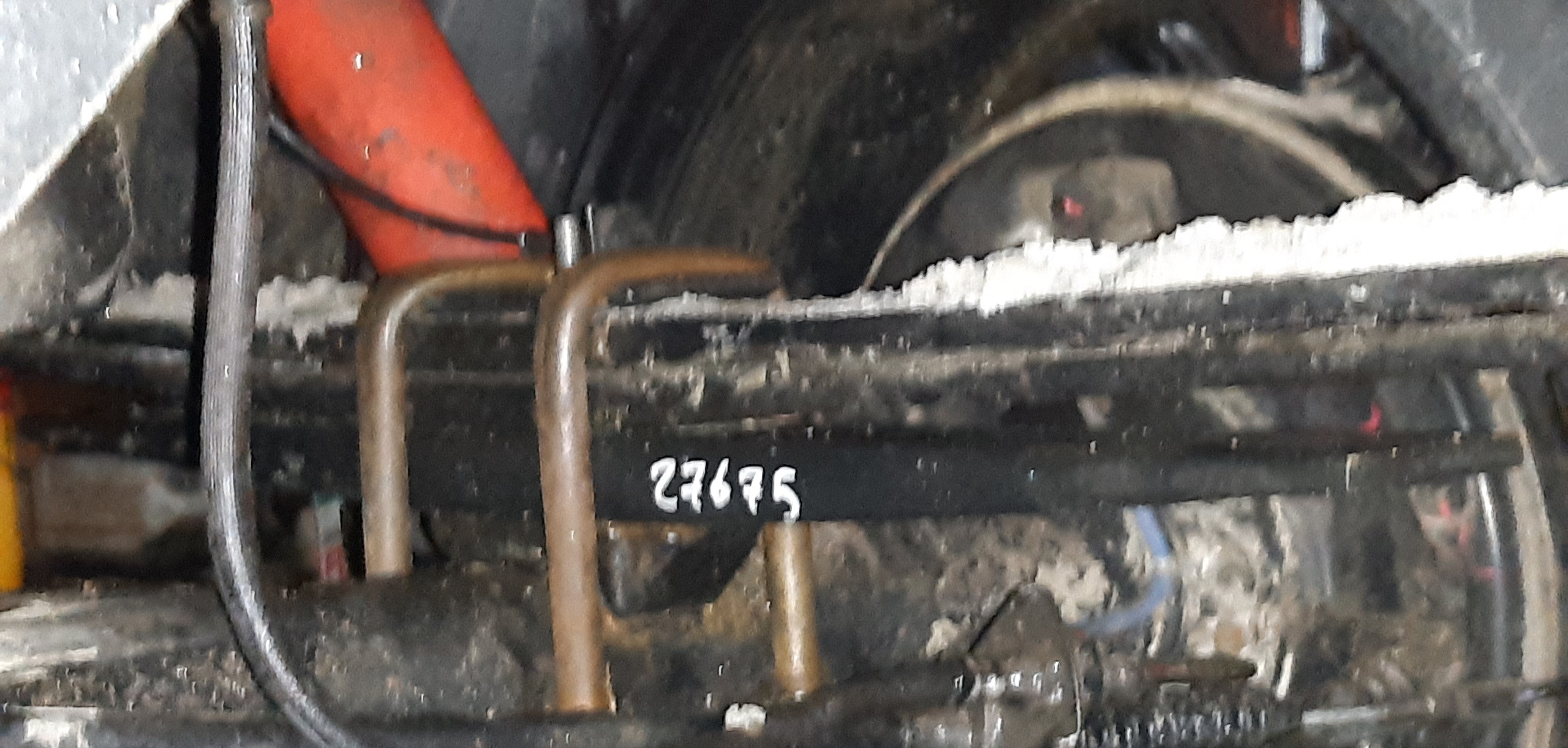

Ошибся изначально, поставив подрессорник с переворотом от штатного положения в рессоре буханки. Залез, замерил зазоры до подкоренного, геометрия 5клас дала вывод, что в таком виде подрессорник не будет работать никогда :-D Перевернул лист как положено по штатному положению в рессоре буханки, заняло 1час, видимо в прошлый раз курил много :-)
Обязуюсь, на днях постараться снять видео работы рессоры с пустым багажником и с грузом килограмм в 300. На фото ниже багажник пустой.

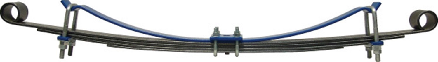

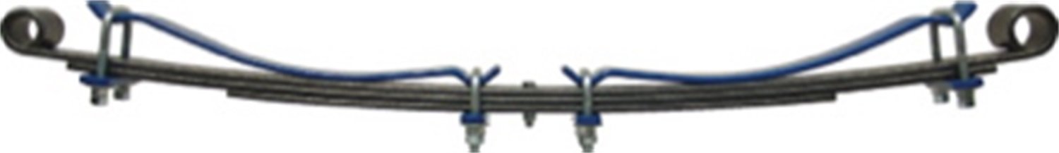

cargof, я думаю получилось. У нас когда по трассе едешь, перед ещё нормально проходит, а зад получается роянет мост вниз, а потом впадина заканчивается и зад кузова начинает опускаться на рессорах и очень долго и глубоко, никаких отбойников не хватает, их даже не чувствуешь.
Вот в таком случае очень поможет такой поддрессорник. При сжатии будет прогрессия, лишь бы верхние рессоры выдержали, всё таки у буханки лист одинаковый по толщине, а тут разной толщины, то есть подрессорник давит на тонкую часть

об этом же подумываю, только отбойники должны попадать рядом с "ушами" рессоры, примерно как на Профи, там то же основной лист с переменным сечением, а подрессорник упирается резиновыми отбойниками рядом с "ушами"
Лист рессорный 60-14\7 длинной 1500 (как раз под обрезку) уже заказал :-D думаю будет работать, но это уже получаеться не массовое решение :sad:

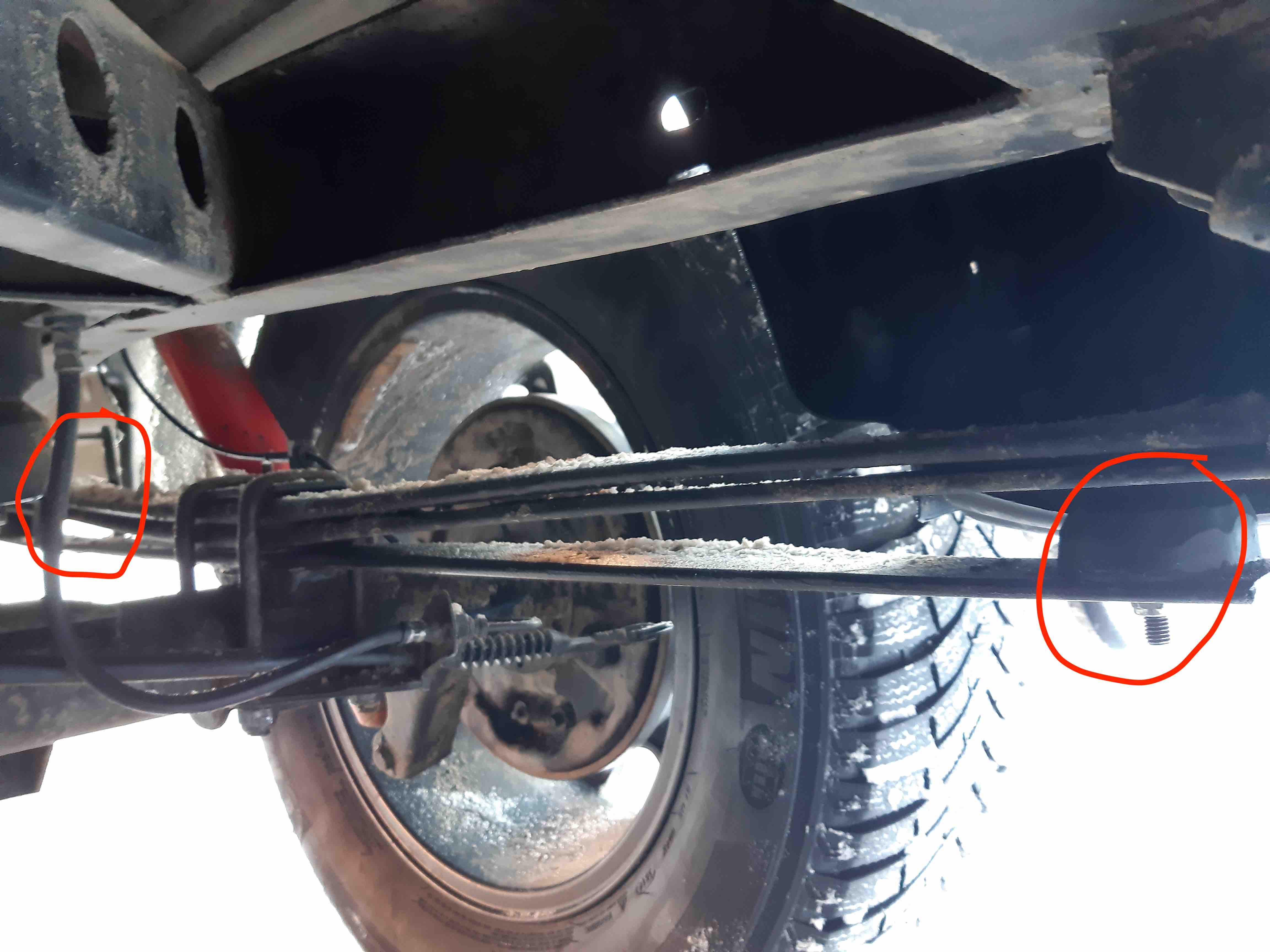

Сообщение cargof » Вт фев 04, 2020 16:49

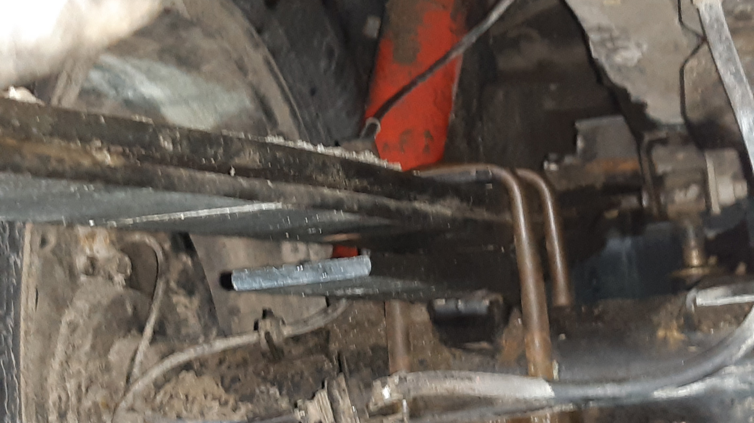

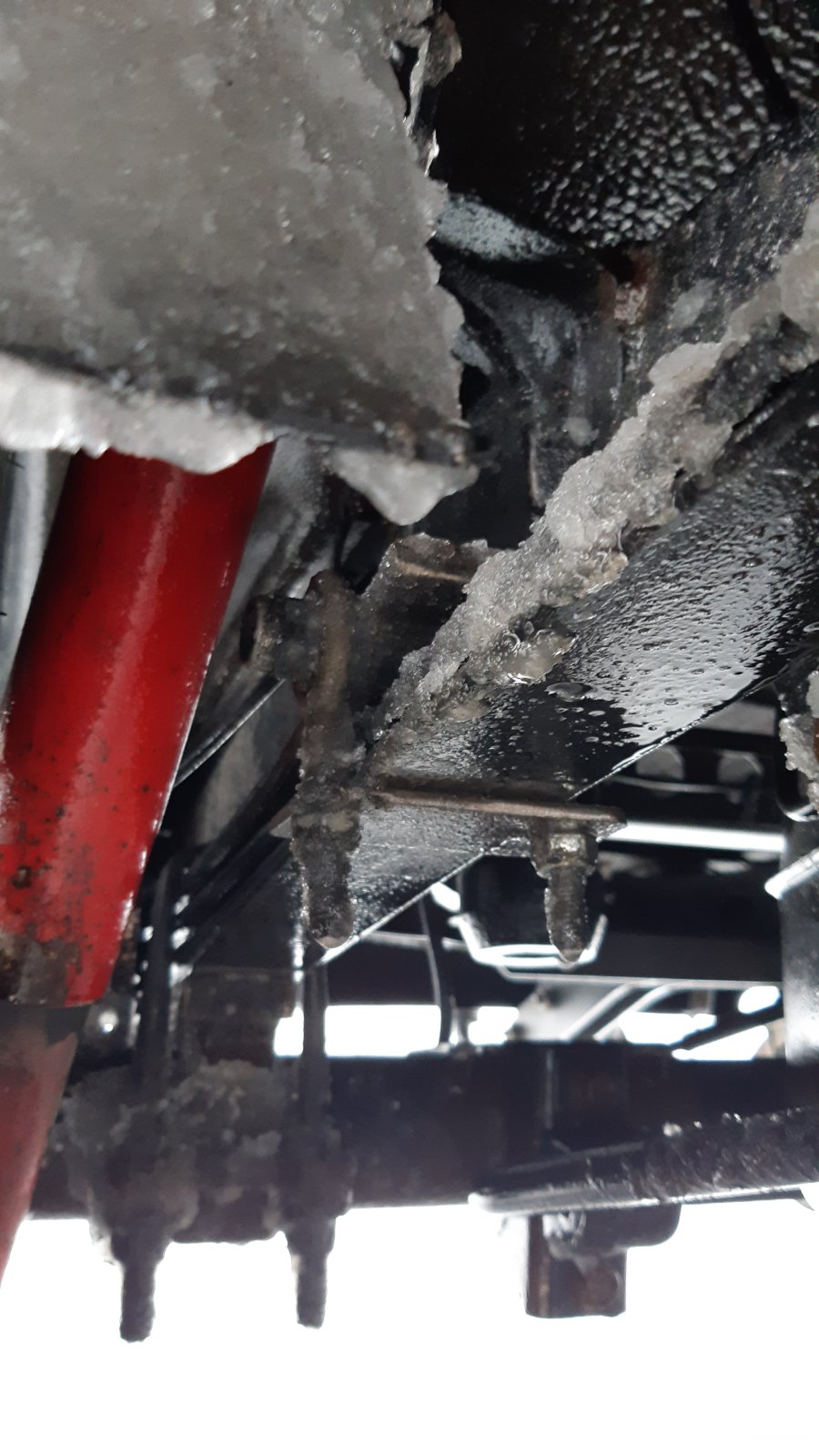

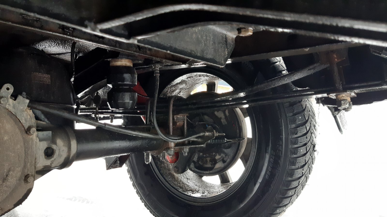

Порция видео с немного другим подрессорником.https://yadi.sk/d/xcNLtJ72VpfwFw С грузом не катался, но собственно пока получилось не совсем, то что хотелось, несколько ошибся с подбором листа, надо поездить, чтобы понять. Примечательный троганье в горку, по сравнению с подрессорником от буханки уменьшился "S" момент, хотя странно, лист очень мягкий по характеристикам.

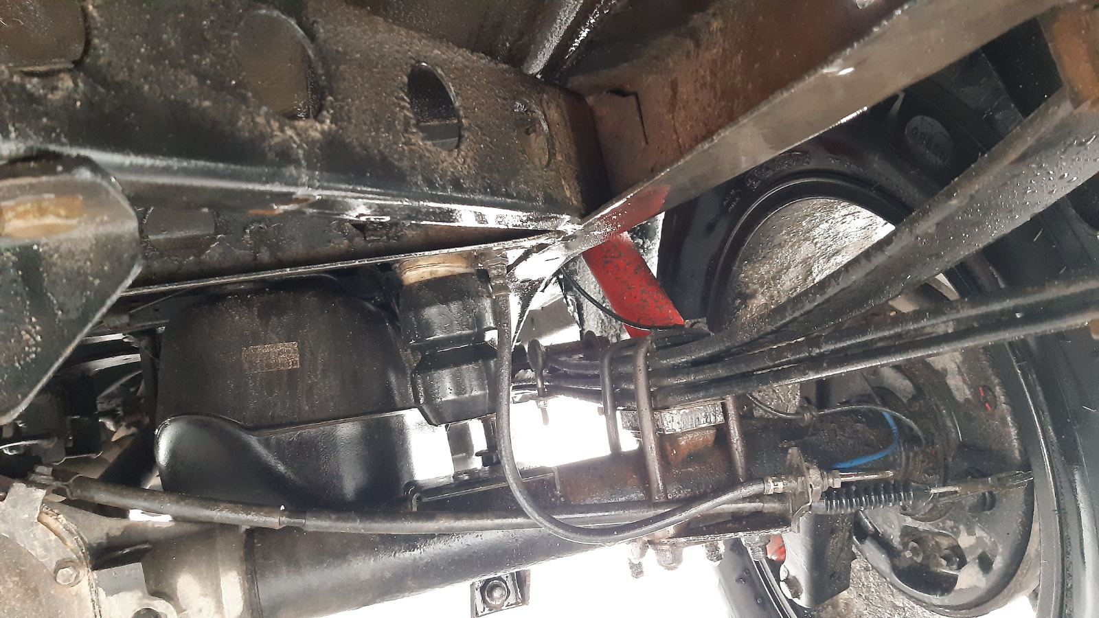

Копия 20200204_113805.jpg (397.96 КБ) 13249 просмотров
Был добавлен прямой лист длинной 1150мм.(заготовка 1500/10-7 пришла полуэлептическая, прошлось прогнать через вальцы чтобы распрямить), на концы листа прикручены отбойники (от газ 24 передней подвески) подрезанные так, что на машине в снаряженном (полный бак, водитель с цыплячим весом (72кг), инструменты и разные мелочи примерно 25кг) состоянии они просто касаются основной рессоры рядом с хомутами штатной рессоры, в передней части даже небольшой зазор получился, сзади у серьги небольшой натяг. Соединительный хомут добавил в передней части рессоры. Высота передние арки-цент ступицы 51.5 см, задние арки центр ступицы 51 см. Мост рессора проставки нет, но за счет листа и прокладок добавилось к штатной рессоре 12мм (10 мм лист, прокладка между нижним листом и добавленным листом 2 мм.)
Интересная тема получилась все таки с подрессорником от буханки, при недостатке - увеличился "S" момент, энергоемкость подвески получилась очень приличная. Есть небольшая тестовая дорожка, длинный прямой участок поперек подряд несколько "полицейских" из асфальта (это так со стритрейсерами, дорога промышленная,вот видимо чтобы не гоняли), на трехлитровой рессоре 50-60 км/час без пробоя подвески и заноса задней оси, на двухлитровой приходилось сбрасывать до 30км/час иначе пробой. Двухлитровая рессора с подрессорником от буханки позволила ехать даже побыстрее чем на трехлистовой. Во любопытная статья http://www.freepatent.ru/patents/2482345. Фактически подрессорник от буханки работает по эффекту "распластывание". То есть я думаю, что нужен подрессорник длинной примерно 1050 +/-50мм, достаточно толстый в центральной части где то 20мм, а на концах около 7 мм. + отбоники от профи

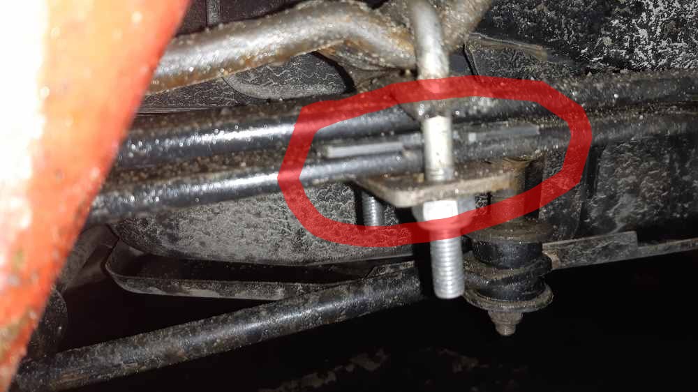

Подкладка рессоры по желанию
С подкладкой, зря не поставили, оно особо не влияет, но надо смотреть на кардан, если запас по крайним положениям шлицевой, по моему подкладка сдвигает мост вперёд, и если на вывешенном заднем мосту получить удар, то можно угробить манжет в шлицевой. Я у себя не боюсь, кардан сто22, он с запасом по шлицевой.
Отправлено спустя 19 минут 45 секунд:

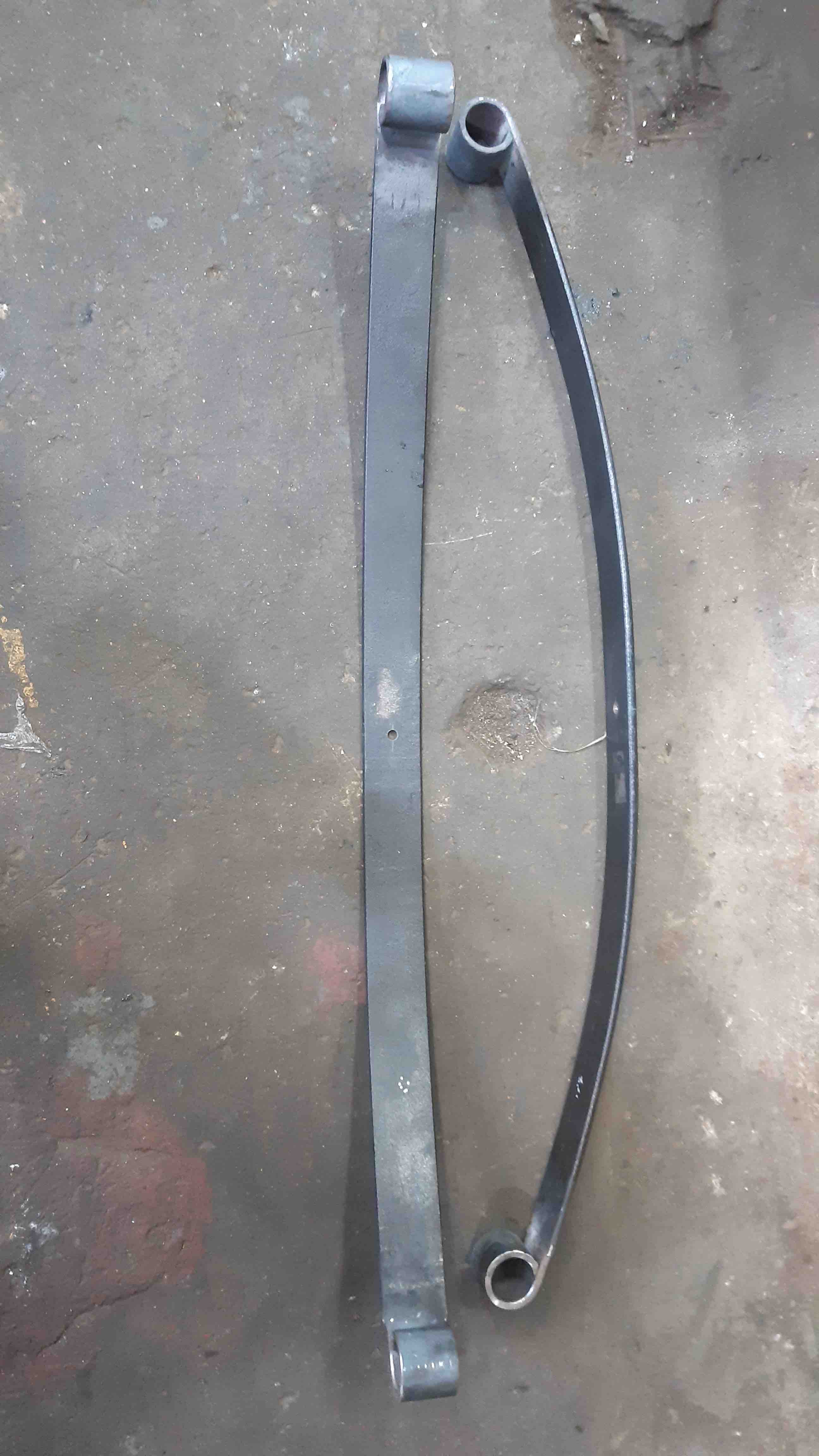

Я не очень уверен в своём выводе, но чертежа рессоры двух листовой я не нашёл, по этому сложно сказать смещён ли у неё ресорный болт относительно трехлистовой.
Давайте считать что это предположение, которое надо проверить, не зря же подкладка смещает мост.

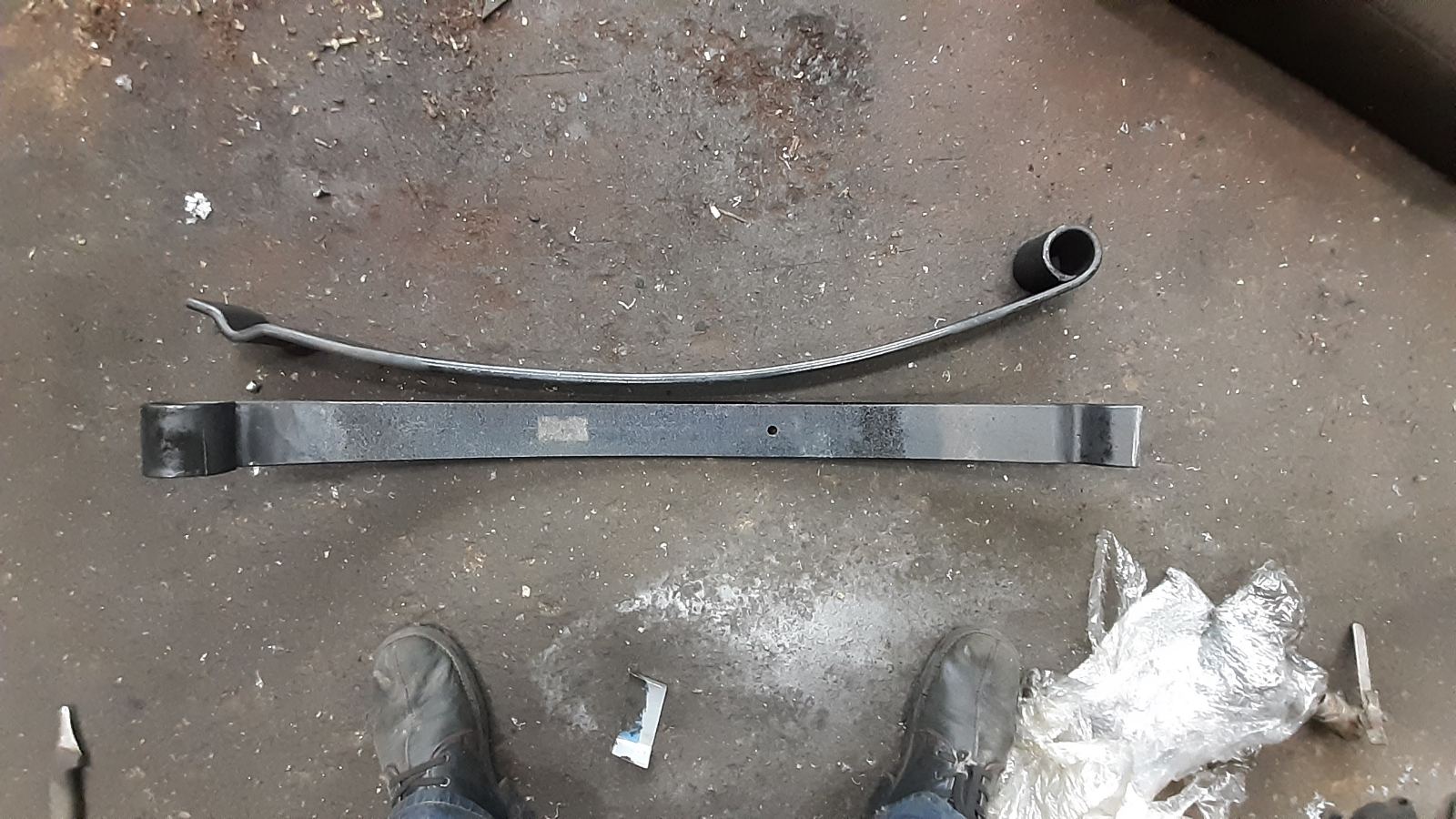

Agent/Slaveg писал(а):
Вс фев 09, 2020 13:36
Болт относительно центра не смещен
то есть

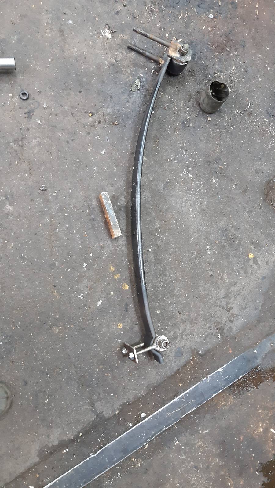

Рессорах 3163 болт находиться с передней части на 650мм, до конца рессоры ещё 700 мм, у трёх листовой болт смещен на 50мм, проставка даёт смещение назад на 25мм, и рессора относительно моста оказываеться в центре, правильно понимаю? У двухлистовой болт в центре 675мм а рессорах длина все равно 1350мм?
Ниже данные ЧМЗ на трехлистовую рессоры.
Контрольная нагрузка Рк, даН 505
Масса рессоры в сборе, кг 17,3
Полная длина рессоры L, мм 1423
Расчетная длина рессоры L’, мм 1350
Расчетная длина переднего
конца l ’, мм 650
Высота пакета Н, мм 37,2
Количество листов 3
Листы 1 2 3
Сечение, мм 60/36х
11,4/6,4
60/36х
11,4/6,4
60/36х
11,4/6,4
Длина, мм 1350 1370 1395
Масса, кг 5,7 5,4 4,9
Марка стали 50ХГФА
Модель Патриот
Номер SAP 690000665
У меня нет двухлистовой снятой, а на машине мерить не совсем правильно. Если есть таки снятая двух листовая, не могли бы выложить больше данных:
Длина рессоры по центам проушин, расположение болта относительно переднего уха, толщина пакета.

Сообщение cargof » Сб фев 22, 2020 22:31

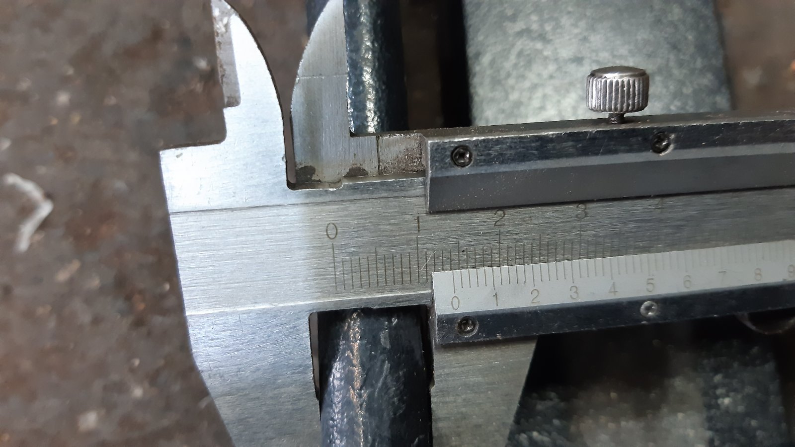

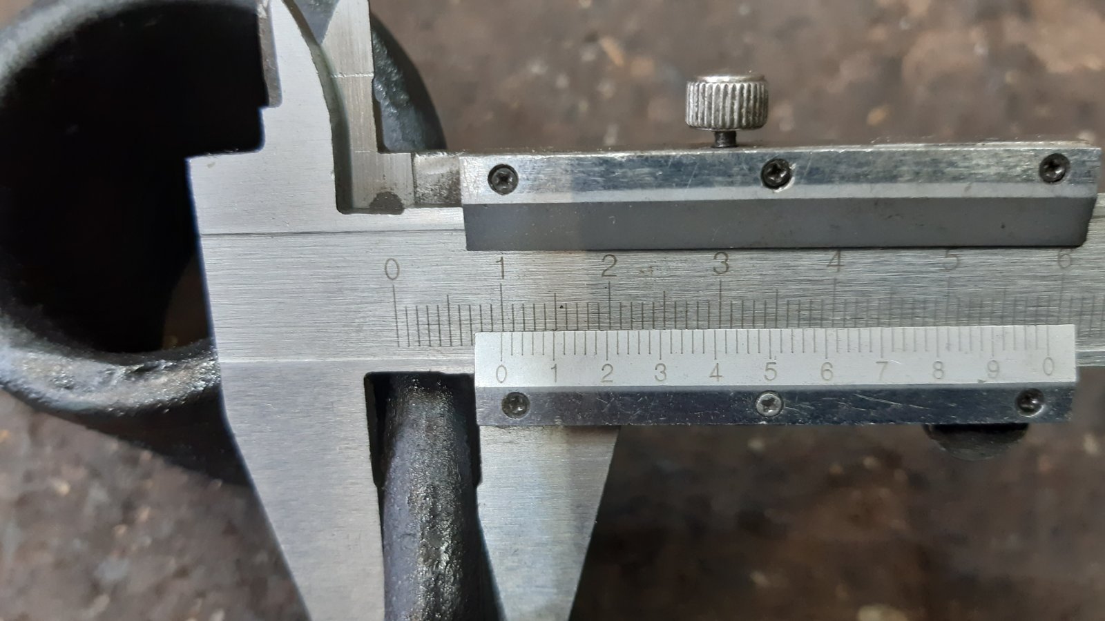

По двух листовой. Размеры:
Расчетная длина рессоры 1350мм
Расчетная длина переднего конца 670 мм.
Толщина пакета в сообщении Agent/Slaveg 33мм.
Я видимо не совсем правильно сформулировал вопрос по размерам снятой рессоры. Малолистовая рессорах измеряется по листу, имел ввиду "не совсем корректно мерить на машине" , неудобно поймать центра, и без снятого колёса ну не измерить:(
cargof
Сообщений: 418
Откуда: Мурманск
Поблагодарили: 159 раз
Рессоры патриот 2019 методы улучшайзинга
Сообщение cargof » Ср мар 04, 2020 16:54
Длинный подрессорник с отборниками на конце (сообщения выше) добавлял некоторой нервозности подвеске - был удален, это не вариант.
Подрессорник от буханки с нижней стороны профрезерован с 23 мм до 19 мм, концы подрессорник просверлены 14мм для установки отбойника Уаз профи, дополнительно отборники на клей. Отбойники моста опущены проставкой на 20 мм.
По ощущениям мягче/жестче не стало, а вот "плавности" добавилось, и вроде как ушел эффект подруливания заднего моста с двухлитровой рессорой в повороте.
короткое видео вот https://yadi.sk/i/HTChZwaNgBSxkg
много нудных и длинных в папке https://yadi.sk/d/xcNLtJ72VpfwFw
Пробой подвески с грузом 350кг. пока не отмечен. Высота центр моста-арка: переднее левое/заднее левое 50,5см. , переднее правое/заднее правое 51,5см. (вроде ровная площадка, "фирменный" перекос конечно немного вымораживает, но пока некритично и запариваться не буду)
Ну а согласно измерений, то что я намерил и то что намерил Agent/Slaveg, можно сделать вывод, что при сжатии задней подвески мост на рессоре делает возвратно- поступательное движение и колесо в арке смещается на 15 мм назад, ну наверное под весом моста ( я мерил по листу, Agent/Slaveg рессору в состоянии снятом) надо добавить еще 5 мм вперед, и это надо учитывать при работе шлицевой заднего кардана. то есть если вывесить колесо (мост) при опускании сжатии подвески колесо (мост) сместиться назад на 20 мм относительно передней части арки колеса.

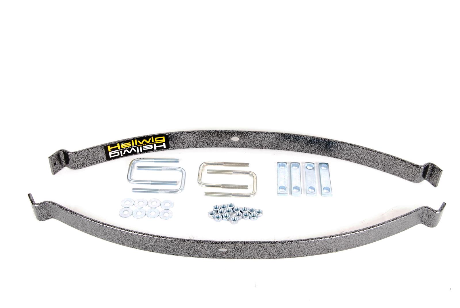

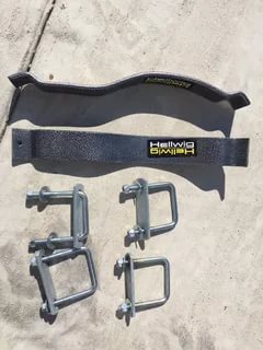

Сообщение cargof » Пн мар 16, 2020 11:12
Наковырял. Форд ренжер/мазда бт2500. размер рессоры сопоставим- ширина 60 мм (желательно проверить) длина немного меньше 1200мм, применение то же. Аатикул EZ-990 HELPER SPRING KIT FOR 90-11 FORD RANGER 2/4WD W/OCOMPOSITE SPRING. 1994-2007 MAZDA B2300-B4000 2WD/4WD. Сайт производителя https://www.hellwigproducts.com/product ... r-springs/
Нагрузка регулируемая за счет стремянок, че больше грузишься, тем сильнее закручиваешь стремянки. Теоретически - рабочий вариант.
Можно вообще купить коренные листы (например есть такой производитель "Гефест") рессор форд рендер/маззда бт2500, обрезать уши и подогнуть, чтобы остались полукольца от ушей для установки стремянки и ставить. Параметры коренного листа сопоставимы с параметрами америкосовской продукции толщина 8 мм.
схема установки вот:

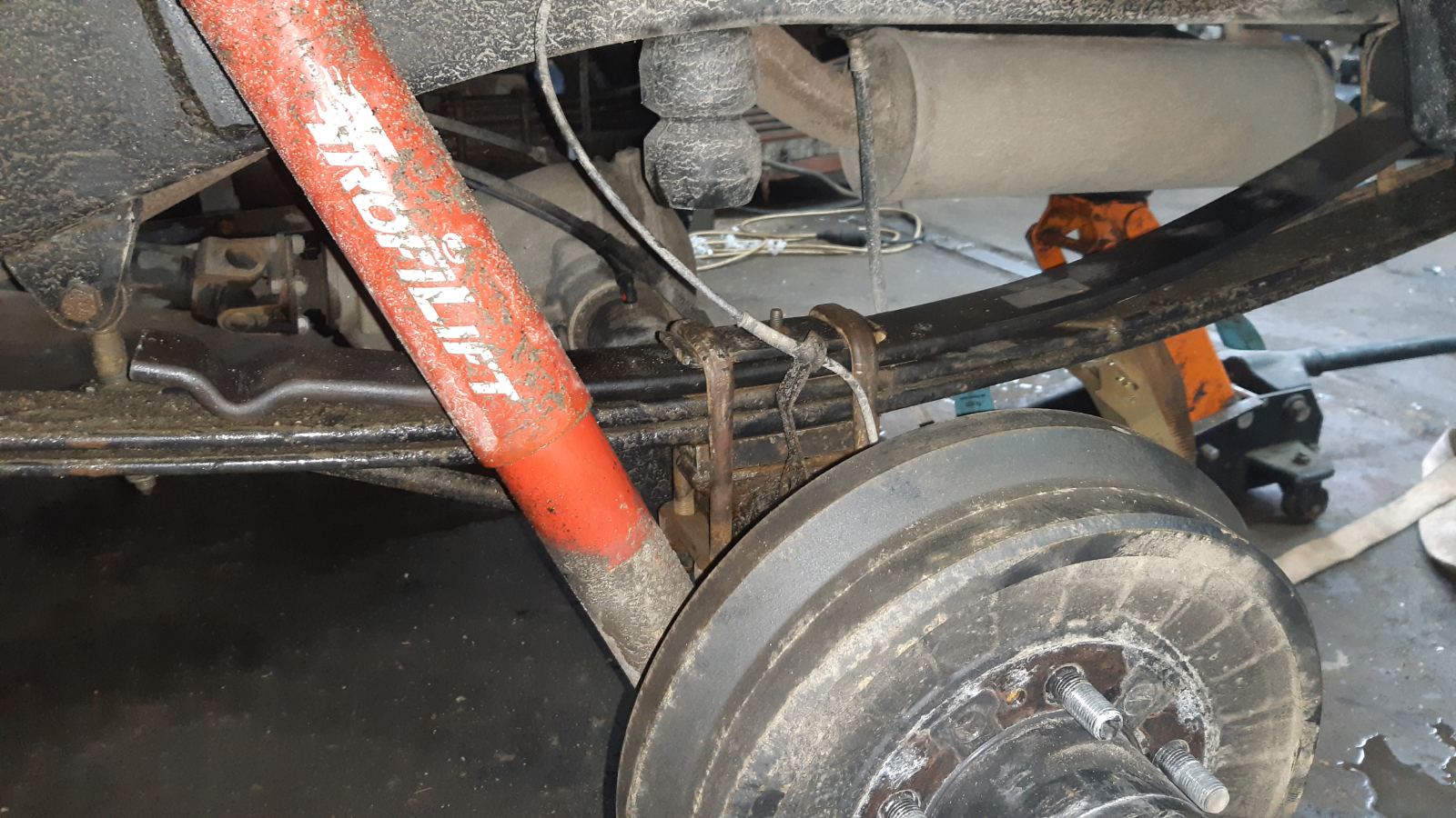

Сообщение cargof » Ср мар 25, 2020 21:56
Немного продолжу:) чуть глубже поразбиравши тему (в т.ч. видео не по русски) стало понятно, что вариант от конторы Hellwing (фото в пред сообщ) имеет следующие регулировки: лист толщиной 3/8" примерно 9.5мм от 20до30 фунтов/дюйм это значит к штатной рессоре плюс при минимальной затяжке стремянки от 1,4 кг/см.кв до мах затяжки стремянок 2,1 кг/см кв., лист толщиной 7/16" (11мм) по аналогии от 2,4 до 3,1 кг/см кв. Совсем не затягивать стремянки нельзя иначе они просто выскочат, а мин затяжка это в мах возможном самом нижнем положении рессоры, то есть изначально рессора будет жестче. У Hellwing есть еще вариант с резинками от выпадения стремянок, наверное возможно эти резиновые демпферы сделать (фото ниже), но
нашелся более интересный вариант от конторы SuperSprings
Вариант очень интересный, можно не затягивать (точнее ставить скобу на самый мин - нижнее отверстие серьги, на рисунке нет но в природе обычно в серьге SuperSprings мин два регулировочных отверстия, бывает три, то есть три степени регулировки жесткости), и преднатяг будет минимальный. Я попытался изобразить нечто подобное,
симметричный "надрессорник" с ушами под стремянки, но компоновка нашей рессоры передней части не дает возможности поставить переднюю серьгу- цепляет раму, а с правой стороны вообще может приехать в шлаги топливной горловины.Ну немного расстроился, разрезал лист с ушами напополам и развернул назад, зажал в пакет (под рессорный болт) и затянул стремянками. Получился некий гибрид, серьгу сделал из серьги 469 регулируемой. При мах затяжке машина поднимается примерно на 10-12мм, мин затяжка это от руки при вывешенном мосту. Параметры листа- лист прогрессивной жесткости, по центу 10мм, к краю примерно 8мм., лист немного слабоват, я думал, что получиться поставить его целиком, но по описанным выше компоновочным решениям это не получилось сделать. Видео ниже, дорога немного горку, просто легковая машина по ней не продет, скорость от 0 до 40 км/час
https://yadi.sk/i/O3Ha7qtJpbCblA
Результат удивил даже меня - при мин затяжке серьги машина стабильнее держит дорогу, понятно входит в поворот, мост при троганье в горку и резком старте перестал прыгать , то есть "S" эффект максимально снизился, типо что обещают америкосы в рекламе про свои надрессорники, то и получилось:))
Вообще то я тут немного додумал идею дальше, но лист нужен с прогрессивной жесткостью с толщиной по центру 14-16 мм до снижению к концам до 10 мм. Примерный рисунок ниже, как бы комбинированное решение, на переднюю часть листа стремянку по принципу как у Hellwing, в задней части в ухе надрессорника серьга по принципу "как у меня" или как у SuperSprings. У меня стоит подрессорник, но при более жестком листе от него можно (даже нужно) отказаться, а вместо него поставить простаку мост-рессора 15-20мм. Ухо надо фрезеровать до ширины 50мм (лист 60мм) чтобы серьга не цепляла раму. Есть еще решения от айромен (полурессора со стремянкой на конце, штатно Мицубиси л200, форд и т д), но там совсем неудачная для нас компоновка, приедет в раму однозначно.
лист.pdf
(11.17 КБ) 163 скачивания

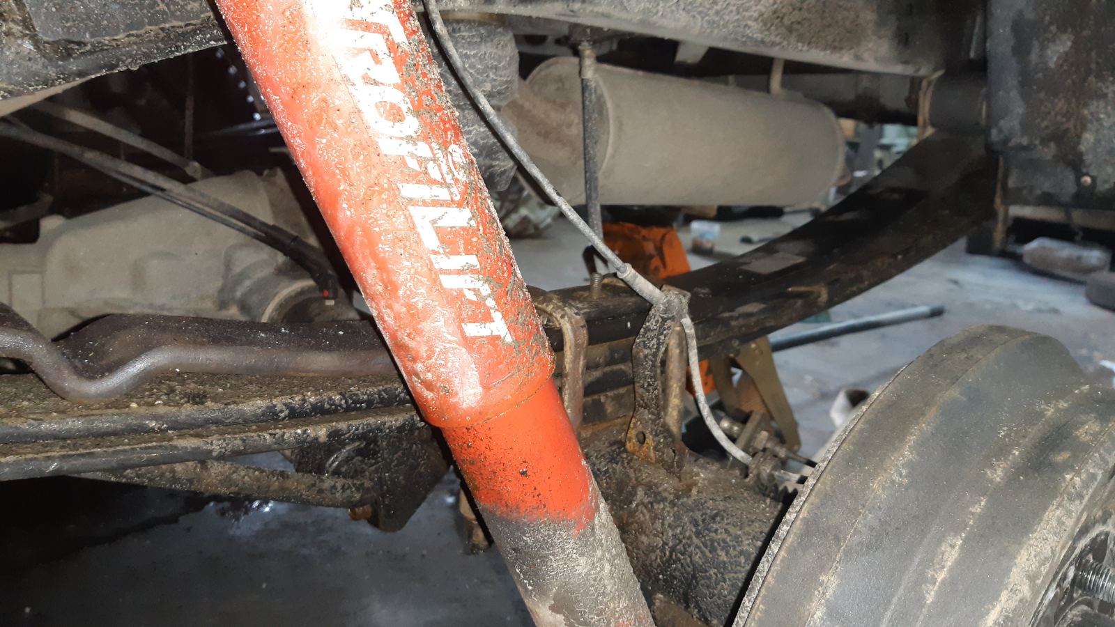

Сообщение cargof » Пн апр 13, 2020 23:09
Доделал. Эскиз с размерами выше. Остались небольшие регулировки по передней сремянке, поставил что было под рукой, потом поменяю на нормальную стремянку+резиновая прокладка от вылетания. Имеем с проставкой 18мм мост-рессора высота по центр моста -арка 540мм (проставку можно было и не ставить) при затяжке стремячнок полностью + 25-30мм, то есть нагрузка в 300 кг в багажник компенсируется полностью. Видео снимать уже лень, и так все понятно, энергоёмкость отличная, "S" эффект компенсировало. Листы заказывал в "Гефест" СПб, цена вопроса 6800руб, стремянки сам, задняя из сремянки 469, втулки 469 резиновые подрезанны, так как заднее ухо надо фрезеровать до 50мм, иначе может цепляться рамму. Все таки лист лучше ставить по центру 12мм, к краю 8мм, так как 10\8мм слабоват.
cargof
Сообщений: 418
Откуда: Мурманск

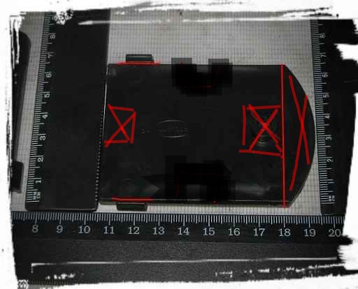

Сообщение cargof » Ср апр 15, 2020 12:09

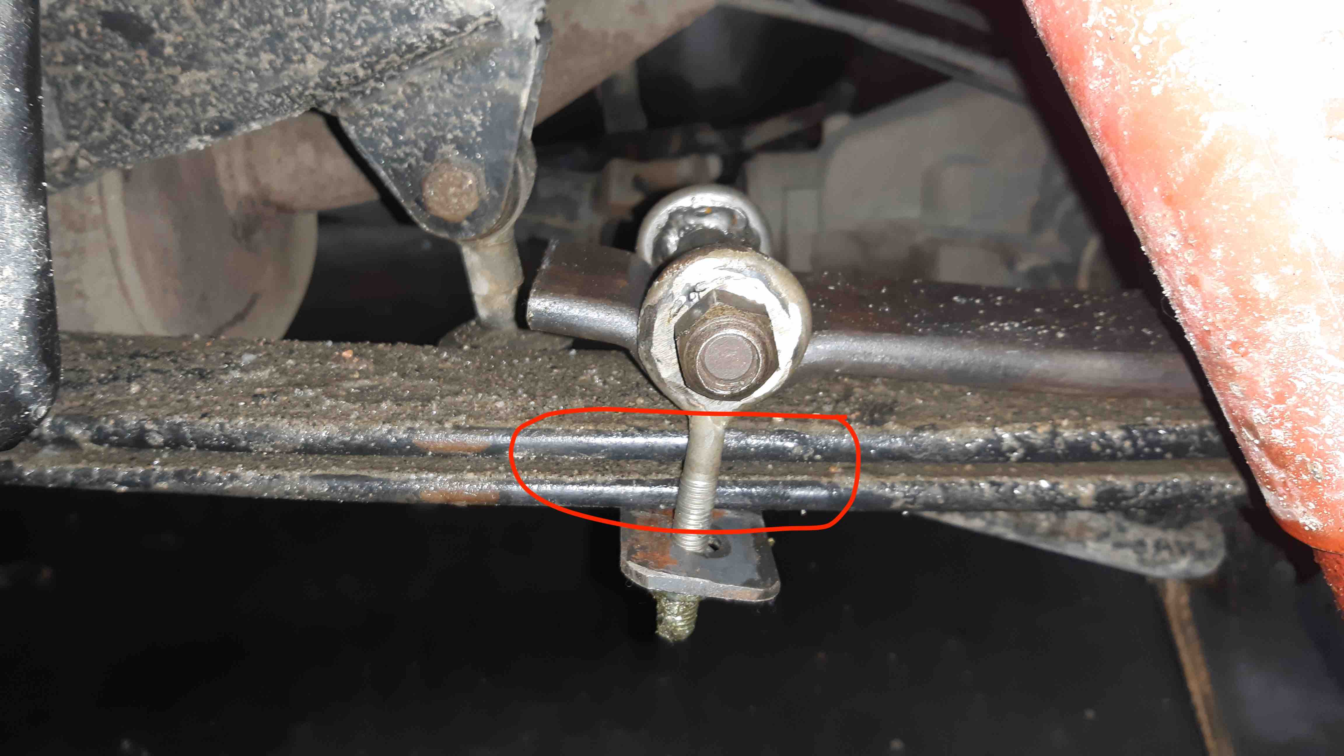

Дополню. В местах установки стремянок между листами родной рессоры желательно добавить прокладку. Я использовал от волги. именно плоскую.Иначе при зажатии стремянки сжимает и листы родной рессоры, получаем лишнее межлистовое трение. Волговская прокладка как раз широтной 70 мм, что позволяет ей держаться в прорези стремянки.
cargof
Сообщений: 418
Откуда: Мурманск
Сообщение cargof » Чт апр 16, 2020 01:00
Изменения по ходу. Вообще в идиале найти прокладки от двух листовой рессоры патриот, которые под скобами межу листов, но их по моему в продаже нет. Извращался с волговскими.
