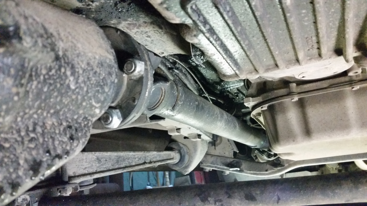

КАРДАН ПЕРЕДНИЙ.
Сообщение maslenkin » Ср фев 12, 2020 00:27
Как все таки должен быть правильно установлен передний кардан? фланцем к мосту? ездил на балансировку переднего кардана и там его установили (как мне кажется - точно также как он стоял с завода) фланцем к мосту, даже стрелка есть нарисованная ими на нем. Но вот по приезду к дилеру тот возмутился, мол тебе его неправильно установили, сейчас исправим и поставили как на фото
передний кардан.jpg (441.99 КБ) 12119 просмотров
. А вибрация то мне кажется стала больше, 120 км/ч уже не комфортно ехать.
buyer1955
Сообщений: 68
Машина: УАЗ Патриот 2011.2017
КАРДАН ПЕРЕДНИЙ.
Сообщение buyer1955 » Пт фев 14, 2020 18:50
В смысле, фланцем, там их два. Карданы ставят шлицевой частью ( более тонкой, короткой ) к раздатке или коробке. На фото вроде так и стоит? К мосту ставят трубу, в неё входит шлицевая часть, которая присоединяется к раздатке ( коробке).
Отправлено спустя 18 минут 37 секунд:
зачем балансировал? Если шлицы с люфтом то его не отбалансировать. На станке по прямой он ведёт себя так, а на машине, под углом этак. А замена шлицевой, дороже нового кардана. Посмотри карданы от СТО22 и подберите для себя, В магазинах и сервисах это кот в мешке.
Отправлено спустя 24 минуты 4 секунды:
Ещё можно попробовать развернуть кардан на 180 градусов, если не поможет смотри нет ли биения фланцев на мосту и коробке.
Edition1 048/300

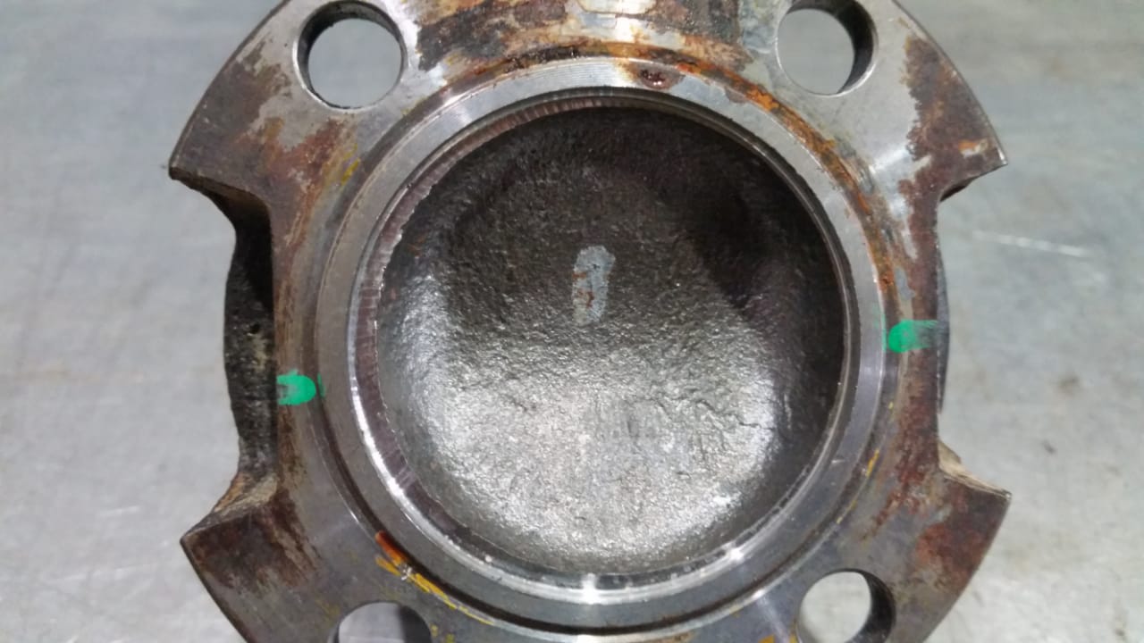

maslenkin
Сообщений: 58
Зарегистрирован: Чт ноя 29, 2018 00:34
Машина: УАЗ 2019 АКПП
КАРДАН ПЕРЕДНИЙ.
Сообщение maslenkin » Ср фев 19, 2020 21:45
buyer1955 писал(а):
Пт фев 14, 2020 19:32
зачем балансировал?
вибрация на руле, "дрожание" авто достали. Вот фото "родного" фланца шлицевой части
, который с завода был установлен не правильно (этим фланцем к мосту). Люфтов нет. Официалов биения фланцев не нашли. Но даже на заднем приводе на скорости от 110км/ч даже сейчас не комфортно. Надо ехать опять к официалам и уже с мастером катать...
