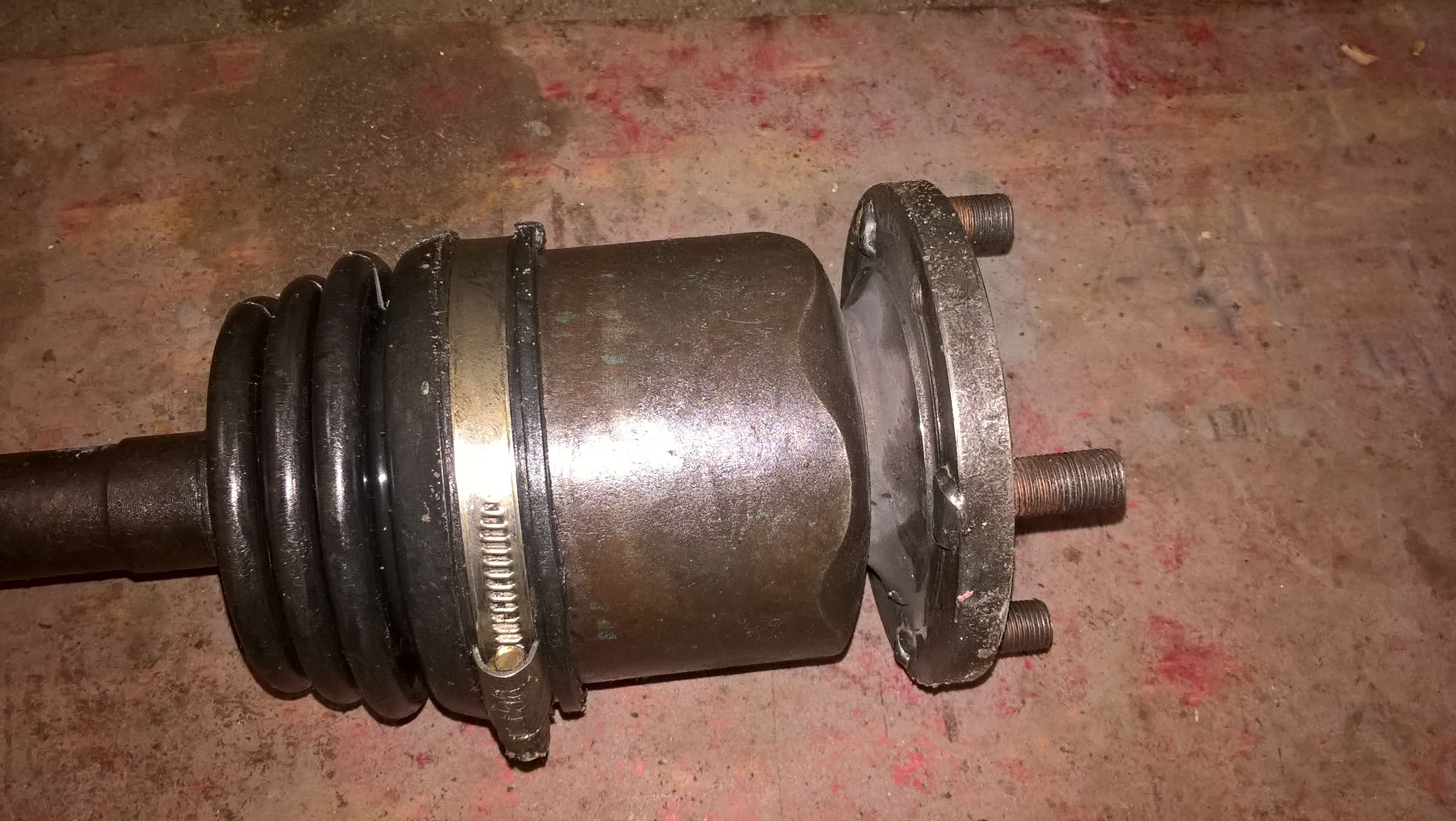

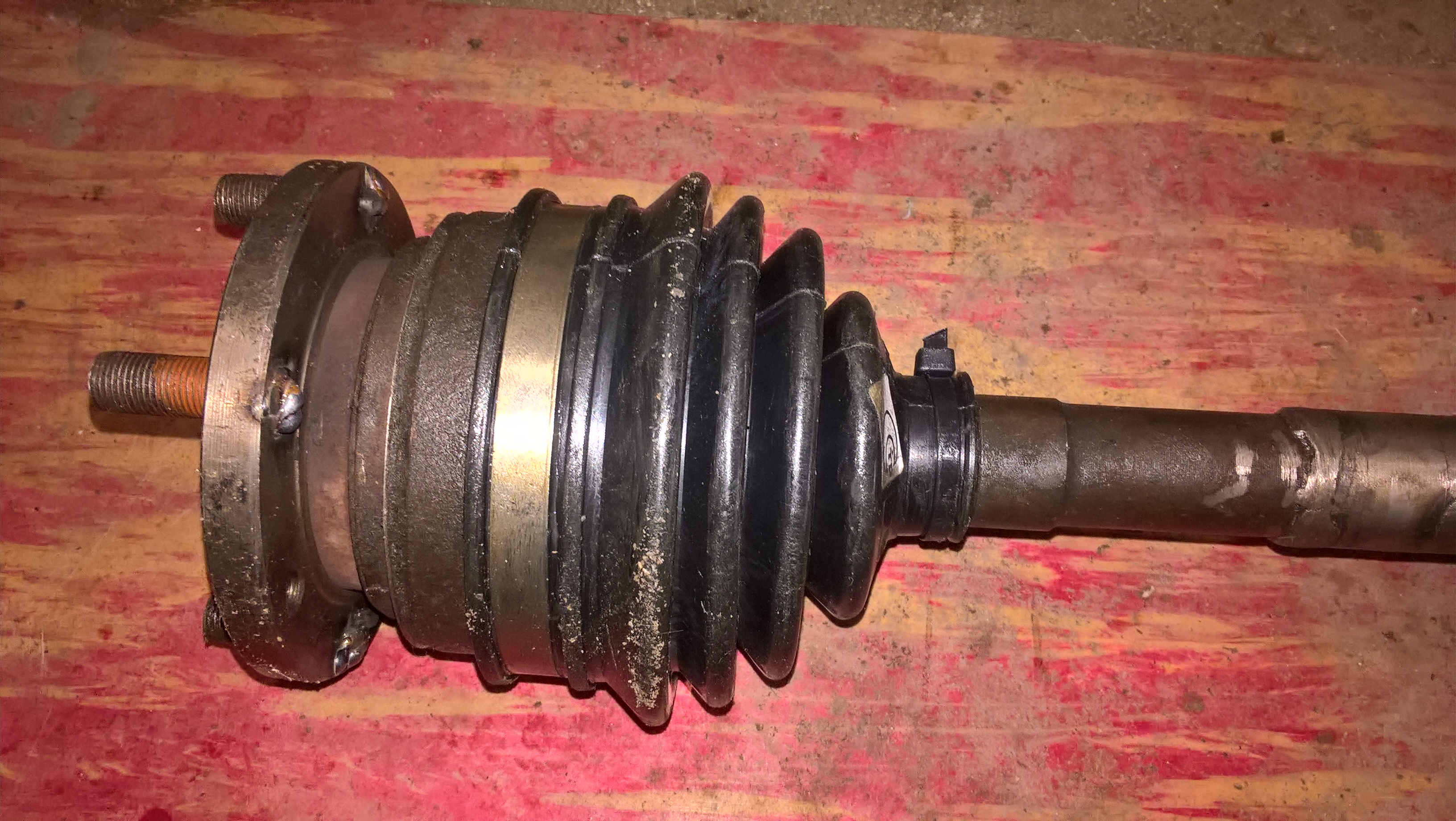

Сообщение Alex_77 » Вс сен 30, 2018 20:31
Обещеные фотки
Отправлено спустя 3 минуты 25 секунд:
Сделал из того, что было под рукой. Фланцы переточены из фланца раздатки заднего кардана.

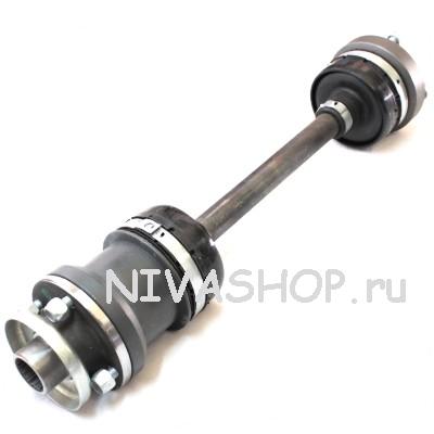

Купил сегодня в Уазобазе. Передний кардан от Сонды со ШРУСами для Патры с отечественной раздаткой. Похоже он у них был последний на сегодняшний момент. Ставить буду скорее всего только в мае - сейчас не климатит под машину лезть.
Жизнь оказалась жестче - поставить кардан руки дошли только пару недель назад. Отчетец здесь. Согласен с Tigroezh - сразу 4 шпильки во фланец раздатки я засовывал наверное с час :shock: - что-то где-то не очень точно было сделано(то ли шпильки не очень точно стоят, то ли отверстия во фланце). Результатом пока доволен. Но жду зимы - полный привод я в основном использую зимой по снегу.
Алексей.

Всем привет ! Залюфтили ШРУСы на переднем кардане (сонда , куплен весной 17-го) . Снял , разобрал . Вопрос : каталожные номера этих ШРУСов ни кто не подскажет? Особенно интересен номер плунжерного ШРУСа . Спасибо .

Писал письмо в Сонду , про ШРУСы спросил . Вот что ответили
письмо.pdf
(26.63 КБ) 210 скачиваний
видимо , придётся новый кардан, классический так сказать , покупать . Дешевле выйдет , чем этот отремонтировать .
Общий пробег машины с этим карданом составил порядка 40тык. Хабов нет .
Сообщений: 15333
Поблагодарили: 125 раз
Кардан на ШРУСах
Сообщение luchsergey » Пн ноя 16, 2020 13:05
Отвечал чел не в теме: восьмерочные шрусы применялись на нивовских карданах.на уазкиных нивовские. я проехал на нем гораздо меньше вас : на первом же небольшом морозце шнивский пыльник лопнул тк он и не мог иначе по причине кинематики и его размеров.У пары моих товарищей этот пыльник лопнул летом и ессно шрус сдох махом.так что чуда не произошло и в этот раз.
Я вернулся на адс, да с ним похуже но рваться на ровном месте на нем нечему.

Сообщение Макс744 » Пн ноя 16, 2020 14:10
У меня пыльники в норме , даже не задубели . Смазка есть , только жидковатая , но шарнирам пензес .
Сообщений: 15333
Кардан на ШРУСах
Сообщение luchsergey » Пн ноя 16, 2020 15:03
значит у вас не было ниже минус 20 и углы меньше чем у моих товарищей.Но если и пыльники и смазка супер то какого фига им надо? Шрусы нивовские - меняйте.

Машина в стоке . Какие ШРУСы ставить ? Был в лададеталь , показал шарниры , сказали что это колхоз самодельный . Собственно и письмо от сонды тому подтверждение .
Сообщений: 15333
Кардан на ШРУСах
Сообщение luchsergey » Пн ноя 16, 2020 15:28
от НИвы
