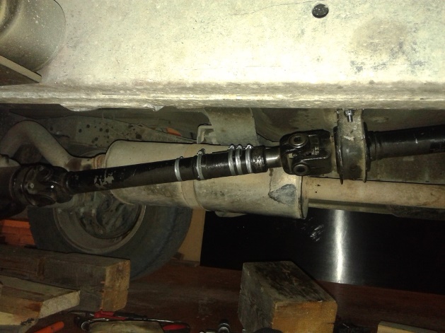

Поменял очередной подвесной.Рукой ощущался люфт миллиметра четыре.Ножовкой пометил расположения крестовин.Разобрал.Вырезал войлочные кольца,пропитал маслом,и запихнул их между подшипником и прижимными обоймами.Раньше такого не делал,может поможет.
Старый подшипник еле крутился.Промыл в солярке ,продул,набил смазки,стал как новый.Собрал,положил в запас.
Балансировать ничего не пришлось,рык при сбросе газа пропал.

Пришло и мое время повествовать о моем кардане .На период замены подвесного он прошел 39000.К замене меня подвиг нехороший гул после 80 км.Итак при разборке попутная крестовина тоже под замену(чтоб лишний раз кардан не снимать).Новый подшипник был сразу вскрыт промазан,закрыт и поставлен с фетровыми кольцами.Проверить кардан на наших дорогах не представляется ни какой возможности,т.к.шум колес от проезда по бесконечным кочкам и ямкам,большим и маленьким не позволяет оценить работу механизмов в полном объеме. И если бы не выезжать в соседние области то и понятия о воях и гулах не было бы ни какого (небольшой +).Через примерно 2000км после смены подвесного представилось ехать в соседнюю область по делам.И как только началась действительно хорошая дорога ,сразу зашлось сердце :o . На ходу попытался на слух выявить все неисправности.Это ввергло меня в ступор,потому что под машиной выло и гудело и вибрировало все,от колес до двигателя.Я понял что жить так нельзя,и изучив этот вопрос на форуме пришел к мысли что 3-х точечный кардан надо менять на 2-х точечный. Заказал через инет Вал карданный заднего моста для автомобилей УАЗ 3162 'Симбир' "MetalPart".Получил,осмотрел, промазал (на всякий случай) и поставил.Проехал... ТИШИНА!!!
:dance: Непонятно одно,как неисправный кардан может своими симптомами из исправной машины сделать разваливающююся телегу? Теперь при скорости свыше 80 даже можно опять разговаривать в машине в полголоса и все слышно. :whistle:
:dance: Непонятно одно,как неисправный кардан может своими симптомами из исправной машины сделать разваливающююся телегу? Теперь при скорости свыше 80 даже можно опять разговаривать в машине в полголоса и все слышно. :whistle:- Ирбис

Вот тоже хотелось бы поделиться впечатлениями.
Машина 2012 года, пробег без малого 60000 км. Где-то 2000 км. назад появился гул и небольшие вибрации в задней части авто при наборе скорости в диапазоне оборотов двигателя 2000-3000. На скорости 80 км/ч и выше неприятный вой сзади/снизу и небольшие вибрации.
Проведя осмотр установлено, что промежуточная опора значительно люфтит. Приобрел новую опору и крестовину (АДС). В прошлые выходные (22.03.2016) залез менять. Гаража нет потому прямо на улице у дома. Ох нравиться мне Патрик, лег под него и работай спокойно. Снять кардан проблем нет, маленько заморочно откручивать от барабана ручного тормоза, но справиться можно. Дальше перешел в теплое помещение и начал разбирать сам кардан. Тоже ничего страшного, все описано неоднократно на ресурсе. снять вилку крестовины и старую опору сам не смог и поехал в автосервис к проверенным товарисчам. Недолго мучилась гайка вилки и сорвала резьбу (проблема тоже описывалась не буду повторять). Хорошо что был в сервисе, нарезали новую резьбу под 30-ю гайку. Старую опору пришлось снимать при помощи болгарки. Установили новую опору и поехал я домой.
Уже дома поставил новую крестовину и установил кардан на место. Уточню все разбиралось/собиралось по меткам везде!!!!
Само собой пробная поездка и шок с ужасом. Трясти и вибрировать стало хуже чем до ремонта во много раз. От 70 км/ч. начиналось такое, что аж страшно двигаться. При 80-85 км/ч ощущение, что сейчас все развалиться.
Приехал и сразу снял кардан, дабы проверить, все ли по меткам правильно собрал (мало ли, руки те еще). Оказалось все правильно. Тут я сел думку думать, лег под машиной? Вдруг мысль там посетит, и посетила. Правильно сказать потрогал я рукой барабан ручного тормоза и обалдел, он просто шевелиться и все. Гайка барабана и винты крутятся от руки, абсолютно свободно. Понимая, что не порядок открутил, снял, посмотрел и все обратно собрал, хорошо затянув и установив кардан. Проехал и обалдел. Все классно, тихо и приятно. Как и было до возникновения симптомов проопоры.
Так что товарисчи, смотрите барабан ручного тормоза, может и открутиться, как выяснилось!!
P.S. Всем кто описал свои проблемы и пути их решения спасибо, так как было использовано в работе!!!

Попробую еще самостоятельно отбалансировать: тут на форуме были умельцы у которых получалось. Всем спасибо за участие и советы. До отъезда осталось 5 дней может чего успею достичь.

Если он до разбора не вибрировал то значит дело в сборке сам попадал в подобную ситуацию только с третьего раза попал сместив на шлиц вправо вилку

- балансировка кардана сам.jpg (110.79 КБ) 12998 просмотров

чего то трижды вставилась фотка. По шлицам все собрано точно. У Ваксойла есть тема по балансировку карданов. Они тоже сталкивались с проблемными валами с подвесными. Вал кривущий отбалансирован на заводе и работает пока не полезешь менять крестовину или подвесной, а потом хрен отбалансируешь. Мой - черниговский. там с завода грузы в 2 этажа наварены со стороны подвесного. А так машина поехала, и пропал гул. Разгон набирает легко.

А по подробнее? Как провеял куда груза направлять? На подставке крутил? Или на ходу? Или ссылку дай, где почитать.rusnat89 писал(а):чего то трижды вставилась фотка. По шлицам все собрано точно. У Ваксойла есть тема по балансировку карданов. Они тоже сталкивались с проблемными валами с подвесными. Вал кривущий отбалансирован на заводе и работает пока не полезешь менять крестовину или подвесной, а потом хрен отбалансируешь. Мой - черниговский. там с завода грузы в 2 этажа наварены со стороны подвесного. А так машина поехала, и пропал гул. Разгон набирает легко.

вывесил задний мост на чурках, включил 4-ю и напарник - кабине на газ давит, а ты внизу смотришь. Сразу видно где колбасня идет. Взял три хомута 40*60 и повесил их на вал, там где грузов поболее. Далее методом тыка напарник разгоняет мотор до появления вибрации, пятой точкой четко ощущается и смотрит по спидометру скорость. Затем останавливает мотор, а я выставив хомуты так чтобы их замки были на одной продольной линии ослябляю их и поворачиваю вокруг оси кардана на 45градусов. затем прцесс повторяется до тех пор пока не уменьшится вибрация или не возрастет скорость на которой она начинает появляться. Таким образом находим оптимальное положение замков хомутов. Можно под них подкладывать грузики (я нарезал кусочки старой бочки стальной тощиной 2 мм и размером 3*1,5 см 4 штуки) или добавлять кол-во хомутов, раздвигая их к центру тела кардана. Если вибрации продолжают уменьшаться, вы на верном пути. если нет - возвращаемся к преыдущему шагу. Для чистоты процесса некоторые советуют снять полуоси и колеса. Я, сначала, решил попробовать с колесами - убедиться в работоспособности метода. у меня получилось. Сейчас нет времени, а когда приеду в отпуск попробую заменить все крестовины, снять колеса и полуоси и отбалансировать получше если не найду баланс-контору.

Надо попробовать. Кстати, если полуоси снимать, то и на чурки ставить не надо будет, и колеса снимать тоже не надо. Правда у меня гул только под нагрузкой, как только газульку приотпускаешь сразу тишина. Но попробовать надо всеравно.rusnat89 писал(а):вывесил задний мост на чурках, включил 4-ю и напарник - кабине на газ давит, а ты внизу смотришь. Сразу видно где колбасня идет. Взял три хомута 40*60 и повесил их на вал, там где грузов поболее. Далее методом тыка напарник разгоняет мотор до появления вибрации, пятой точкой четко ощущается и смотрит по спидометру скорость. Затем останавливает мотор, а я выставив хомуты так чтобы их замки были на одной продольной линии ослябляю их и поворачиваю вокруг оси кардана на 45градусов. затем прцесс повторяется до тех пор пока не уменьшится вибрация или не возрастет скорость на которой она начинает появляться. Таким образом находим оптимальное положение замков хомутов. Можно под них подкладывать грузики (я нарезал кусочки старой бочки стальной тощиной 2 мм и размером 3*1,5 см 4 штуки) или добавлять кол-во хомутов, раздвигая их к центру тела кардана. Если вибрации продолжают уменьшаться, вы на верном пути. если нет - возвращаемся к преыдущему шагу. Для чистоты процесса некоторые советуют снять полуоси и колеса.

Ну снимать колеса-все равно поднимать и под кладывать под зад. Удачи.

Полуоси вытянул, да и пусть стоит дальше на колесах. Колеса снимать для этого не требуется.rusnat89 писал(а):Ну снимать колеса-все равно поднимать и под кладывать под зад. Удачи.
