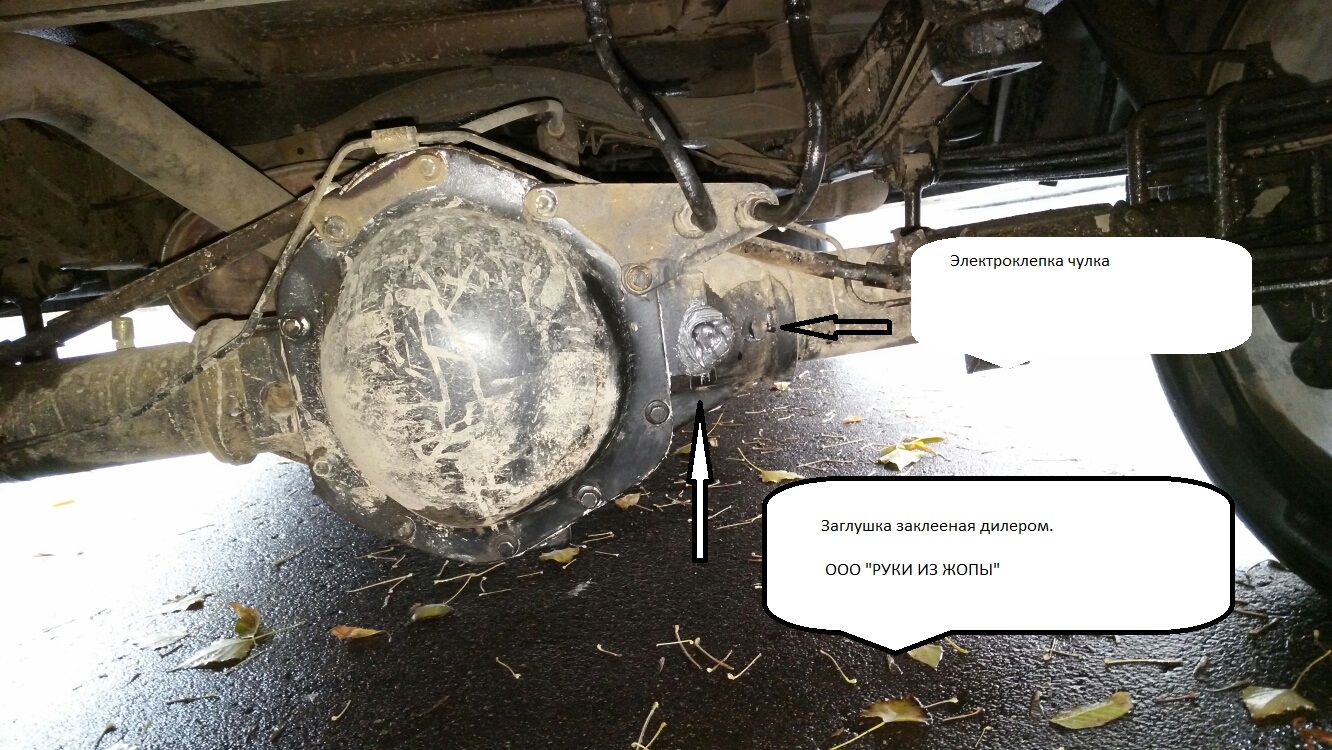

Мой задний мост славится тем что любит плакать.
То крышка, то через фланцы полуосей. А тут вот потек вообще из... короче сам вопрос на фото.
Вопрос. Что это и как бороться???
Да и мои извинения за то что фото вверх ногами.

Саш мне совет нужен... я что на идиота похож.
1. Течет не из под крышки. Её НикиШурик дважды на герметик сажал.
2. С сапуном все супер... проверен перепроверен.
Течет из заглушки.

И так снова обращаюсь к коллективному разуму.
Проблема описана выше. Течь масла из электроклепки моста. Дилер устранил течь при помощи герметика. Сейчас темно и позно сфоткать не могу.
Смысл в чем. Дилер говорит что если я буду настаивать то картер можно и поменять . Но поскольку мост у меня по большому счету тихий, и все кроме этой течи меня в нем устраивает рекомендует не менять. Говорит после переборки может и завыть и потом превратиться в мою прописку у них с мостом?
Так вот я теперь в раздумьях. Понятно что по большому счету течь там не о чем. И скорее всего и не потечет . Так может и не лесть с переборкой агрегата???

lexmak писал(а): И так снова обращаюсь к коллективному разуму.
Меняй однозначно. Просто нет гарантии что остальные заклепки проварены. Провернет чулок потом.

Сообщение lexmak » Сб окт 15, 2016 12:19
Agent/Slaveg писал(а): Меняй однозначно. Просто нет гарантии что остальные заклепки проварены. Провернет чулок потом.
Это конечно категорично, но есть но.
Прилагаю фотку где видно расположение клепок чулка. У меня немного другая проблема, заглушка рядом. В общем на фотке все понятно будет.
А вот и мой мост

lexmak писал(а):Прилагаю фотку где видно расположение клепок чулка. У меня немного другая проблема, заглушка рядом.
Тогда одну из этих. Прочистить хорошенько и с натягом...

Ну у тебя машина на гарантии! Мост дал течь, это хреново! Меняй! Эти отверстия технологические, как я понимаю, служат для центровки корпуса редуктора при обработке

lexmak писал(а): Проблема описана выше. Течь масла из электроклепки моста
это место спокойно варится(ток постоянка, электродами уони 13/55)

Так вот в том и загвоздка. Если бы дилер говорил о мосте в сборе. То ладно. А разговор идет о замене картера моста.
Из этого следует что мой мост который "скажем тихий" после переборки у дилера может превратиться в вертолет))) и эпопея начнется.
Вот в чем думки то мои. По этому и думаю. Менять или не менять.
Так то замазать как дилер я есно и сам мог))) только лучше и аккуратнее.

Задача то какая непростая... Если течь вызвана ослаблением запрессовки чулка, и он там "дышит", то надо что то делать. Сам бы прессанул немного воздуха в сапун (0,3-0,5 кг/см). Мазать мылом дырку, поддомкратить чутка под редуктор (не поднимать!) и смотреть за пузырями... Как быстро уходит, больше или меньше при нагрузке и без неё.
Задний мост. Течь
Сообщение lexmak » Вс окт 16, 2016 09:05
ligen, Я вот не пойму... а при чем тут чулок. Ну на фотографиях моих четко ведь видно откуда течёт. Не в месте сочленения чулка и картера....
А вы все мне про чулок...

Сообщение mservis » Вс окт 16, 2016 09:08
Еслиб он "дышал", он бы потел по все окружности, а тут просто при запрессовке заусенец прокорябал царапину и через неё сочится.
Заклеивай холодной сваркой и не морочь голову.

lexmak писал(а):ligen, Я вот не пойму... а при чем тут чулок. Ну на фотографиях моих четко ведь видно откуда течёт. Не в месте сочленения чулка и картера....
Я так понял что дырка где то над цифрой "12" и масло идёт в щель между картером моста и чулком. Если там один мыльный пузырь в час, и при поддомкрачивании ничего не меняется - то чулок сидит прочно и похоже на раковину или заусеницу... как бы ладно, заглушить и ездить дальше. Если ветер подует :) - худо дело и нужно что то делать. Так вот подумалось...
Задний мост. Течь
Сообщение lexmak » Вс окт 16, 2016 09:50
ligen писал(а): где то над цифрой "12"
Насчет цифры 12 вообще не понял. На чертеже это ведомая шестерня.
Вот моя течь. Это технологическая выштамповка их на карьере 2 слева и справа.

lexmak писал(а):Вот моя течь. Это технологическая выштамповка их на карьере 2 слева и справа.
Тогда я не понял... с чем сообщается эта выштамповка? Разве это отверстие не сквозное и в чулок не упирается?

Сообщение mservis » Вс окт 16, 2016 10:10
ligen писал(а): Разве это отверстие не сквозное и в чулок не упирается
Сквозное. Сочится между чулком и корпусом.
Если герметиком течь заткнули, значит сам чулок сидит плотно, а чего бы ему не плотно там быть.
Я извиняюсь, просто чел голову морочит, проблема вообще ни о чем.
То же увидел - отверстия сквозные и течь может... собственно и течет. Вопрос то о безопасности, поэтому хочется понять и разобраться.

Задний мост. Течь
Сообщение ligen » Вс окт 16, 2016 10:19
Вот у человека трещины в картере моста - https://www.drive2.ru/l/3258654/
Так что мыло и "верёвка" компрессор кстати :)
Задний мост. Течь
Сообщение lexmak » Вс окт 16, 2016 10:41
mservis писал(а): Я извиняюсь, просто чел голову морочит, проблема вообще ни о чем.
Я не морочу голову. Я пытаюсь для себя решить, Нужна ли мне замена картера, или нет. В виду того что понимаю, что дилер может мост собрать через жо..!

Задний мост. Течь
Сообщение VladislaV » Пн окт 17, 2016 13:24
Я бы поменял, а то после окончания гарантии там окажется трещина и вообще корпус лопнет. Если бы гарантии не было, то да, можно подлепливать и наблюдать. А так нет смысла ждать неизвестно чего.
То, что будет шуметь, можно будет подрегулировать, вот у нас тут какие инструкции ребята выложили.

Задний мост. Течь
Сообщение 38 рег. » Пн окт 17, 2016 13:39
lexmak писал(а): Я пытаюсь для себя решить, Нужна ли мне замена картера, или нет
Я бы напрягал дилера . Замена нужна . Просто так не побежит . Значит есть вероятность что усугубится может . То что чулок только менять будут - Думаю вранье . Придет мост с завода и все . Так же намекнуть можно что если вдруг задумают перетряхивать и накосячат - то заказчик :lol: полон оптимизма и мозги ( мастеру . слесарю . управляющему . И ЗАВОДУ ) будет еб... иметь с особым энтузиазмом .

Задний мост. Течь
Сообщение ligen » Пн окт 17, 2016 18:06
lexmak писал(а):Я пытаюсь для себя решить, Нужна ли мне замена картера, или нет. В виду того что понимаю, что дилер может мост собрать через жо..!
Пробовать найти причину течи самостоятельно, нем же воздухом например... Судя по чертежу расстояние там совсем небольшое, может треть или четверть от диаметра самого отверстия, и есть надежда на раковину или царапину в картере. На случай трещины или смещения чулка - договариваться с дилером на замену всего моста. Кстати, трещина может стать поводом для снятия моста с гарантии, поэтому лучше найти причину самостоятельно.

Задний мост. Течь
Сообщение Бегемот101 » Сб окт 22, 2016 23:03
lexmak писал(а): Я не морочу голову. Я пытаюсь для себя решить, Нужна ли мне замена картера, или нет. В виду того что понимаю, что дилер может мост собрать через жо..!
Чем доло-то закончилось, у меня похожая проблема, задний мост, только течь в сопряжении чулка и картера моста по ходу движения с лева. Тоже репу чешу :think:

Задний мост. Течь
Сообщение ligen » Вс окт 23, 2016 06:04
Бегемот101 писал(а):Чем доло-то закончилось
Присоединяюсь к вопросу, хотелось бы знать причину течи.
Задний мост. Течь
Сообщение lexmak » Вс окт 23, 2016 09:31
Дело не закончилось.
Как я писал выше я не горю желанием менять хорошо работающий обкатоный мост. Течь загерметизирована. О чем есть заказ наряд дилера.
Подождем поглядим.

Задний мост. Течь
Сообщение ligen » Вс окт 23, 2016 11:37
lexmak писал(а):Как я писал выше я не горю желанием менять хорошо работающий обкатоный мост
Дык... весь мост то ладно бы ещё, с гарантией все-же. Картер отдельно - вот это не айс.
Задний мост. Течь
Сообщение lexmak » Вс окт 23, 2016 12:25
ligen писал(а): Картер отдельно - вот это не айс.
Ну собственно в этом и вопрос. Если бы дилер предложил заводской мост. Я бы и не думал. А замена картера меня смущает.

Задний мост. Течь
Сообщение vadim20 » Вс окт 23, 2016 13:20
lexmak писал(а): Если бы дилер предложил заводской мост. Я бы и не думал. А замена картера меня смущает.
ну так у вас заводской мост сейчас на машине - и толку?
а замену картера, они имеют ввиду - это сам задний мост, т.е. "голый" корпус?
Хантер, змз-409
Задний мост. Течь
Сообщение lexmak » Вс окт 23, 2016 13:28
vadim20 писал(а): а замену картера, они имеют ввиду - это сам задний мост, т.е. "голый" корпус?
Да замена корпуса очулкованый картер.
vadim20 писал(а): ну так у вас заводской мост сейчас на машине - и толку?
А какой толк то должен быть. Ну да электроклепка некачественная. Заглушка технологического отверстия)))
Переборка моста дилером не внушает доверия. Вот собственно и все.

Задний мост. Течь
Сообщение vadim20 » Вс окт 23, 2016 14:31
lexmak писал(а): А какой толк то должен быть. Ну да электроклепка некачественная.
дак я про то что заводской мост с небольшим косячком, а так то гарантии нет что поменянный ими мост будет в полном порядке.
lexmak писал(а): Переборка моста дилером не внушает доверия.
ну допустим диффер, шестерни Г.П. и подшипники будут в норме - смущает именно правильная установка и регулировка Г.П.?
