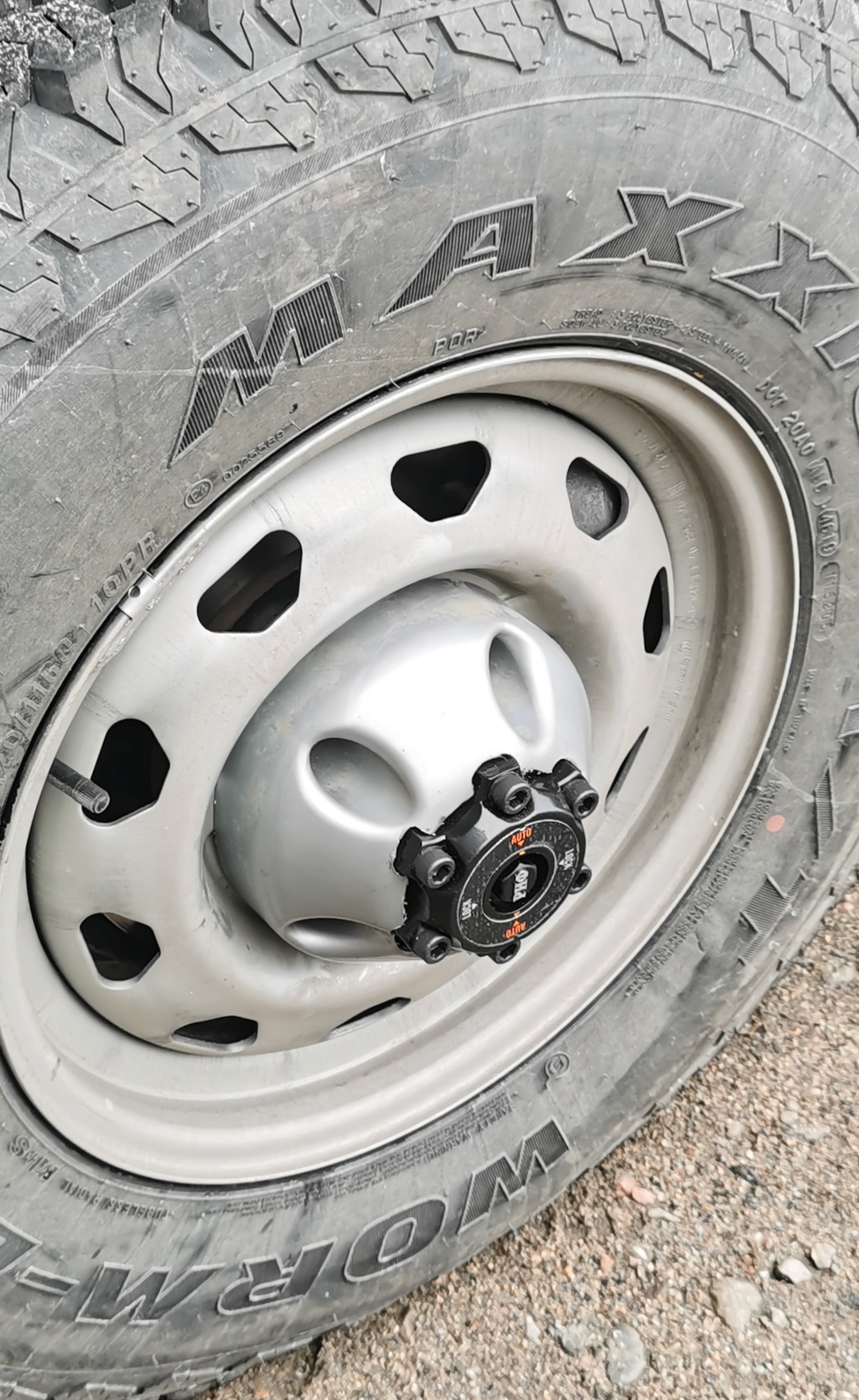

В виде как на фото либо быстро либо не очень сожрут заход резьбы на цаппфе и соотваетсвенно стружку в подшипники. Первая генерация данных хабов (с торцевой шайбой) имела больше шансов на жизнь, но видимо алчностью победила. Спустя 48 лет нашлись эффективные менеджеры и отрезали от "трещетки" с их точки зрения лишнее -"трещетку" :? Ну возможно буде генерация #3.....

p.s. для Патриота хабы зло и я никому и никогда не советую их ставить.
Но Патриоте, пока буде партайм , лично я ездил, езжу и буду ездить с хабами, правда обленился совсем :-) на Патриот автоматы поставил :-)

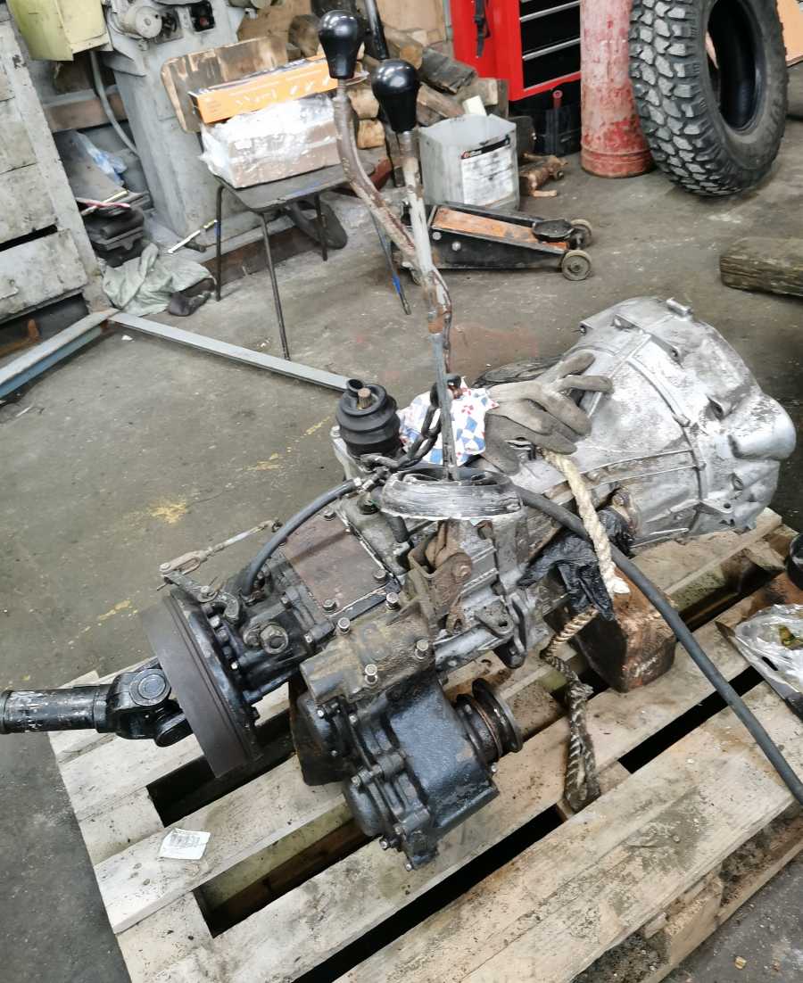

На фото ниже "большое" ТО. Я умею понять включён ли у меня мост и что там крутиться :-)
И наверное я знаю почти все о трансмиссии УАЗ :-D тем более умею ей пользоваться. А по длине рычагом Вы можете сделать вывод, на каких скоростях я ей пользуюсь и как периодически "вбиваю" мост и пониженную :-) и для каждой моей машины марки УАЗ подобрана именно та конфигурация, которая работает :-D
А технические аспекты я описал выше, хотите прислушайтесь. Нет-так я вроде своё мнение не навязывают:)

В конфигурации на фото я включаю при определенной манипуляции со сцеплением и рычагом мкпп мост на ходу на скорости до 20км\ч спокойно, до 40 иногда не сразу, но понимаем что рк прямозубая. Поэтому сделан отказ от "однорукой" системы и косозубых шестерен и соответсвенно борьба с выбиванием пониженной дополнительной блокировкой, иногда просто висиш на рычаге понижения. Понятно что для "гражданской" эксплуатации это не подходит, так как подшипники живут два сезона.
Пока не было подкачки хабы стояли обычные трещетки, и они переваривают 35" катки спокойно, до сих пор жалею что либо одно либо другое.

Маленький отчет.
Перед зимой - поставил себе мини-хабы от "Автогур".
Ну и сразу их заблокировал. Зимой, что бы не тратить попусту время - езжу с заблокированными хабами.
Естественно, был вопрос, как там обстоят дела с трением между зубчатой втулкой и цапфой, не стирает ли одна другую, как предполагал коллега cargof.
Через пару тысяч пробега - залез и посмотрел.
Изображение Изображение
Судя по тому, что я увидел, отсутствуют не только следы трения зубчатой втулки по торцу цапфы, но и мало-мальские следы касания.
Порадовало полное отсутствие воды, герметичность отменная.
Мой личный вывод - конструкция вполне рабочая, можно смело использовать.
Но при включении-выключении этих хабов - тряпочку в руках иметь обязательно. ;)
Попутно полностью разобрал и смазал снятые хабы "РИФ", которые прошли на машине не менее 70 тыс.км. и повидали достаточно много.
За всё время использования с ними не было никаких проблем, всё включалось и выключалось штатным образом и штатным усилием. Единственное, что приходилось периодически их снимать и проводить процедуру просушки/смазки после бродов/луж (а иногда и ступичных подшипников вместе с ними).
Фоток процесса разбора не делал, когда руки в масле/соляре - за смартфон браться желание отсутствует.
В готовом состоянии всё выглядит так:
Естественно, внутри было много ржи (следствия попадания воды), эти хабы - не особо герметичны, как и любые другие хабы классической конструкции.
Но что действительно приятно поразило, после того как все отчистил и отмыл - практически полное отсутствие износа на рабочих поверхностях и минимальный люфт в бронзовой втулке.
Так что, при желании использовать хабы именно классической конструкции - можно и не выбрасывать деньги на дорогущие AVM, а смело брать эти.
