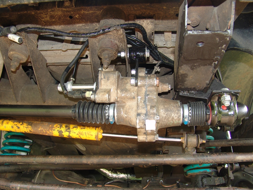

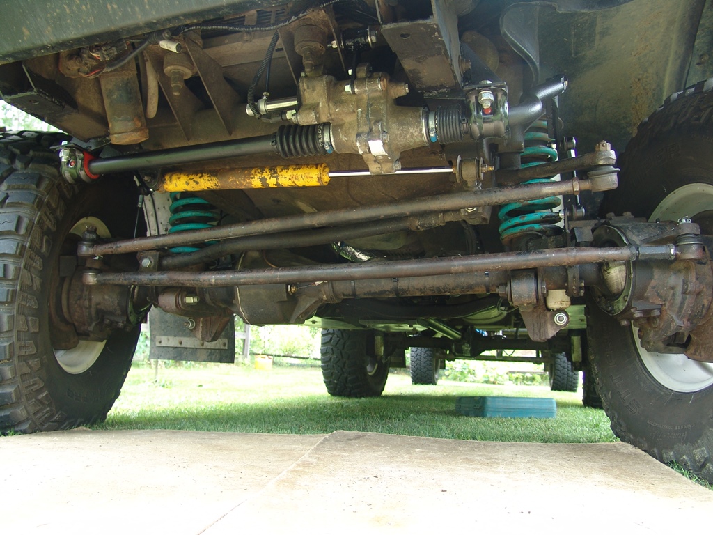

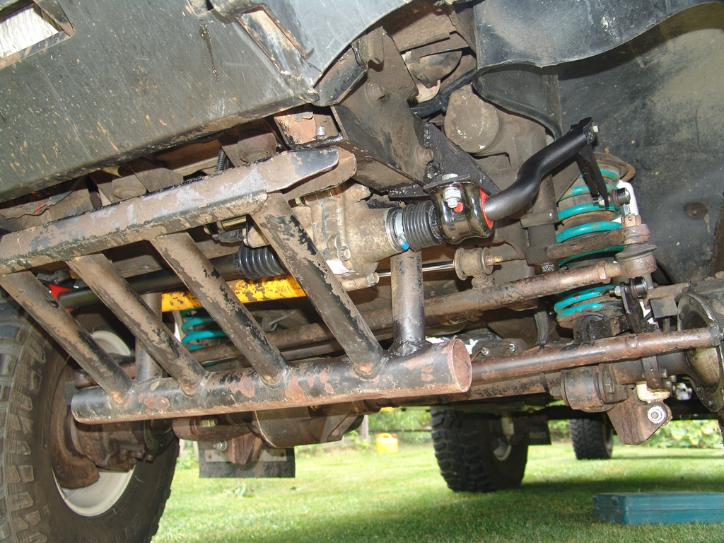

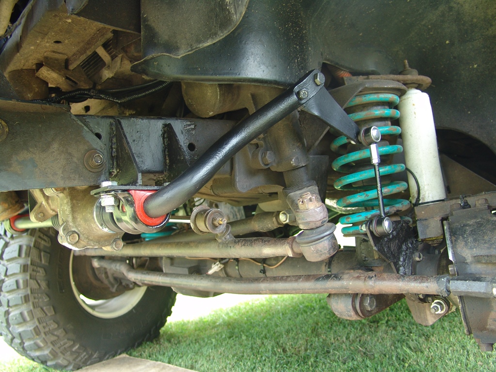

У меня машина лифтованная, на барсомостах, с чугунным итальянским дизелем и кучей всяких наворотов. Т.е. тяжелая, под 3 тонны, и высокая. Я попробовал отключить стаб, и мне ни разу не понравилось. При энергичных маневрах реакция такая, что сердечко екает. Однако стаб этот штатный, мало того, что не эффективный, так еще и установлен так, что прямым остается до первого хорошего пня. И хотя я совершенно согласен, что лучшие выключатели стаба - это принудительные блокировки (которые у меня в наличии), пределов совершенству и тюнингу нет, так что вот:
Адаптация размыкаемого стаба от JEEP WRANGLER RUBICON в подвеску Патра
Ненадежный гнилой сервопривод Рубикона выброшен, и заменен пневматикой. Приняты меры к радикальному усилению защиты от попадания грязи внутрь.
И с установленной на место защитой:
Кинематические расчеты показывают, что этот стаб по передаваемому усилию в 1,8 - 1,9 раза превосходит штатный, даже не смотря на удлиненные "рога".
Сказать, что поведение машины на дороге стало лучше - это ничего не сказать. Изменения разительные! В активных маневрах Патр стал собранным и жестким, почти как легковушка. При этом увеличения тряски при проезде выбоин я как-то не ощутил. Что включен стаб, что выключен - разница не большая. Вне асфальта, правда, пока не тестировал.

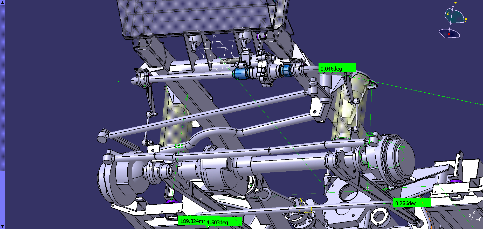

Установка стаба первоначально моделировалась в трехмерке:
Тут разрешались все возможные конфликты и соударения при разных положениях руля и подвески.
Я долго перебирал разные варианты, в том числе и с размыкаемой стойкой на штатном стабе (его можно видеть на картинке), но самым доступным и эффективным оказался вариант Рубикона.

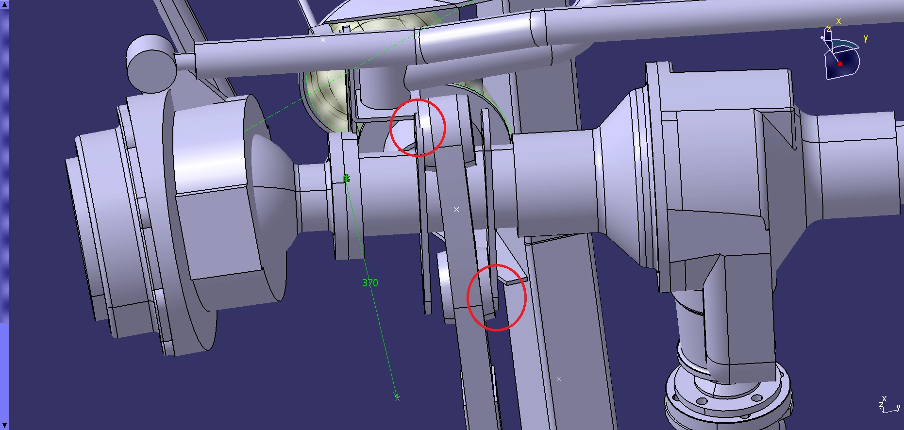

По поводу излома клюшек: дело, увы, не только в сайлентблоках. На картинке ниже можно видеть, как сильно клюшку закусывает в кронштейне моста при полной диагонали:
Особенно этому подвержена правая клюшка. Регулировкой длины тяги Панара, увы, эту проблему полностью решить нельзя...
