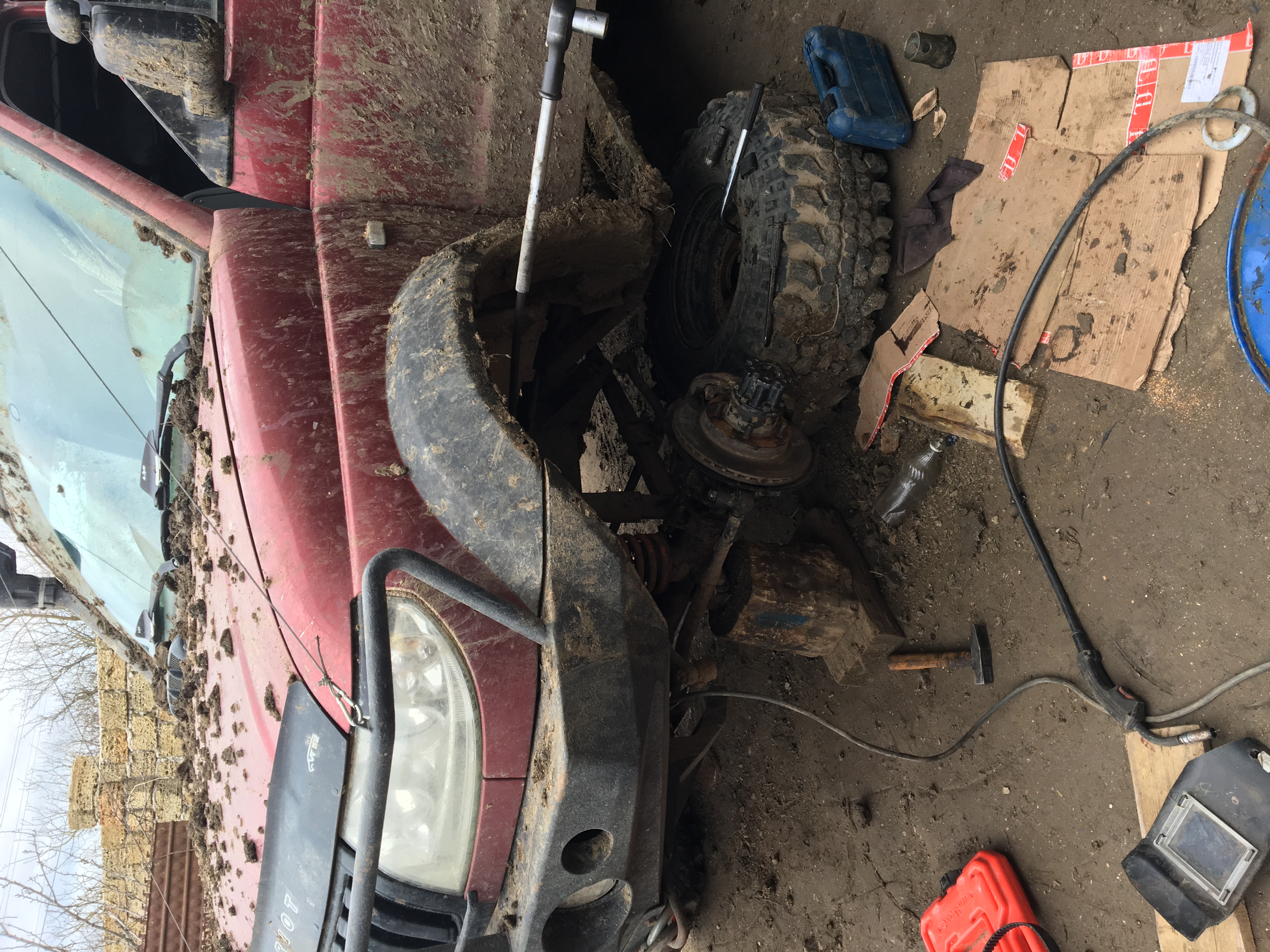

Сообщение MANONa » Пн мар 12, 2018 11:20
Не нашёл темы про сломанные полуоси...
Подскажите, сломалась передняя левая полуось. Как вынуть сам обрубок в мосту? Стоит самоблокирующий диф. Нужно ли разбирать сам мост или достаточно снять с противоположной стороны полуось?

Сообщение mservis » Пн мар 12, 2018 13:37

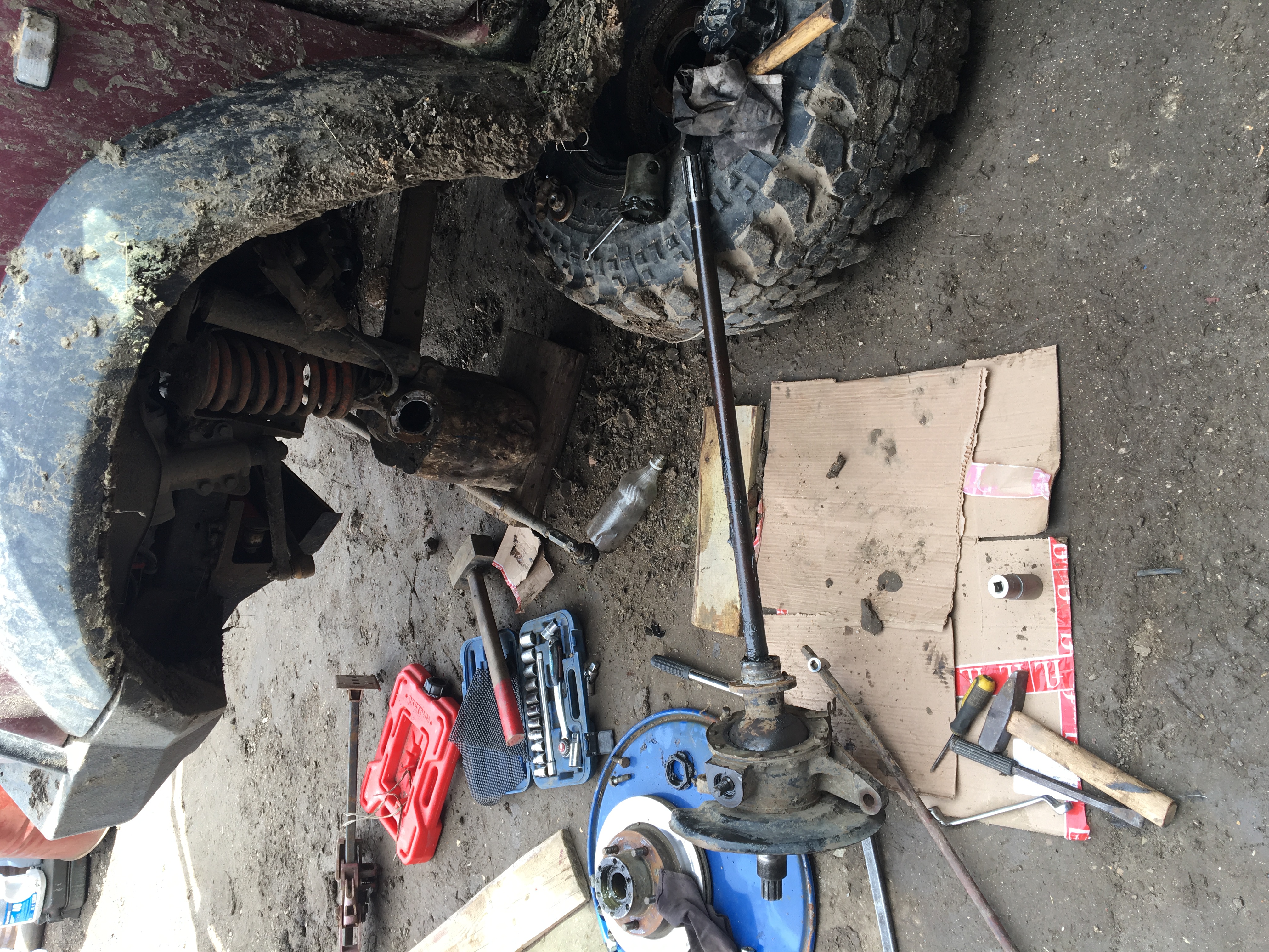

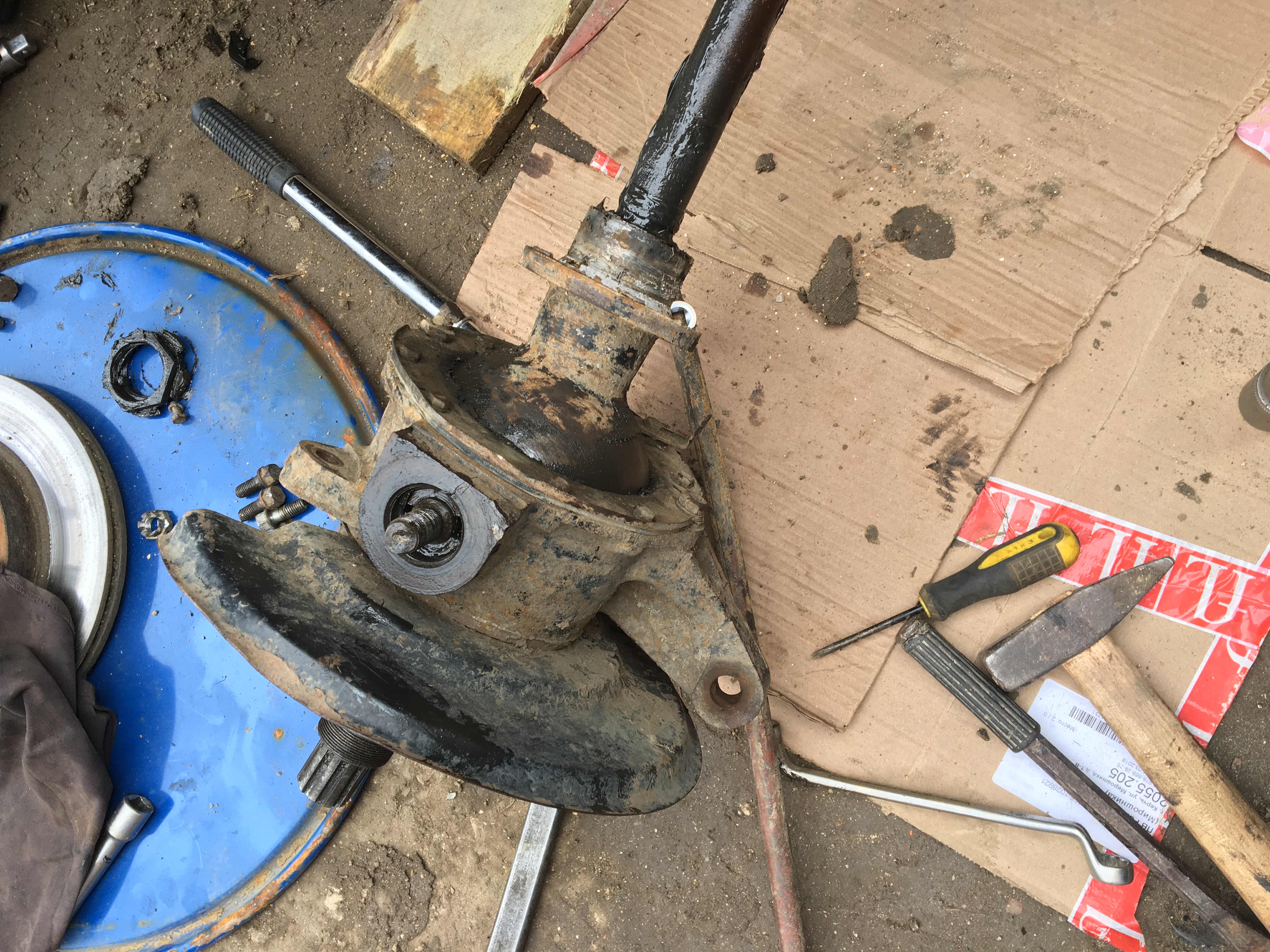

Сообщение MANONa » Чт мар 15, 2018 21:21
Вот уж чего не ожидал, того не ожидал! Оказалось, что рассыпался ШРУС. Шлицы, прям, девственные! Хотя и по горам подымался, и в хорошем солонце сидел, и песок грёб...
полуоси стоят усиленные Иж-Техно. Хотел спросить, можно ли востановить как-то? Может быть обойма шрусовая какая-то продаётся?

Сообщение Blondi13 » Чт мар 15, 2018 21:26
А зачем кулак-то весь снимать было, шрусы так вынимаются....

Сообщение MANONa » Пт мар 16, 2018 09:50
По-скольку уверенность была в том, что сломалась полуось и, скорее всего, в шлицевой части, задумка была такая: снимаем колесо, откручиваем один наконечник, крутим пять болтов кастора, вынимаем полуось и! И один идёт на тиски заниматься разборкой/регулировкой, другой разбирает правое колесо так же открутив полчулка... и выбивает огрызок с противоположной стороны, относит на тиски весь миханизм на «профилактику», забирает с тисков готовый, устанавливает и т.д.
В общем, хотели быстрее, получилось как всегда. :? :-D
Как вы понимаете, это не закономерность разборки/сборки полуосей. Это чисто моя прихоть.
Отправлено спустя 7 минут 51 секунду:
А! Ну и вопрос в силе - можно ли востановить целую, сильную полуось со сломанным шрусом?

Сообщение chokoladka.186 » Пт мар 16, 2018 23:06
Смотрел смотрел А где сломано так и не понял ????? Если шлицы востановить то не стоит , закалка , цементация , отпуск меттала , если есть знакомый токарь , фрезеровщик на худой конец сварщик , обьяснят какая сталь бувает и ещё приёмщик чермет у нас они разбираютца . O---O O---O O---O
