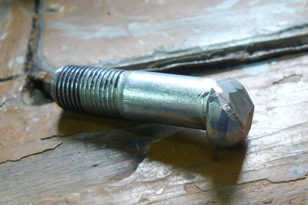

Лопнул один из нижних болтов фланца крепления правого кулака к мосту, вовремя не заметил и как следстивие вытянуло резьбу на оставшихся двух нижних болтах. Или наоборот сначала вытянуло а потом лопнул - уже не важно. Верхние вроде живые. Очень сильно подозреваю что рукожопы перебиравшие мне кулак два болта загнали не по резьбе, по резьбе пошёл один который в итоге и лопнул. В общем в двух отверстиях фланца из пяти не имеем резьбы и в одном сидит заломыш. Если с заломышем всё понятно то с резьбой дело обстоит хуже. Болты там с мелкой резьбой на 10 с головкой на 14 . Кто нибудь восстанавливал резьбу в этих местах?

Когда менял шопки на ваксойловские обнаружил, что в одном отверстии болт проворачивается - с болта резьба снялась и осталась в канавках. Поправил резьбу метчиком 10х1 №1 и болт завинтился как положено. Не снимая шопки, конечно, неудобно будет резьбу поправлять. Еще можно проверить, чтоб болты целиком проходили всю толщину фланца моста, если не так, то взять болты подлинее или гровер по тоньше.

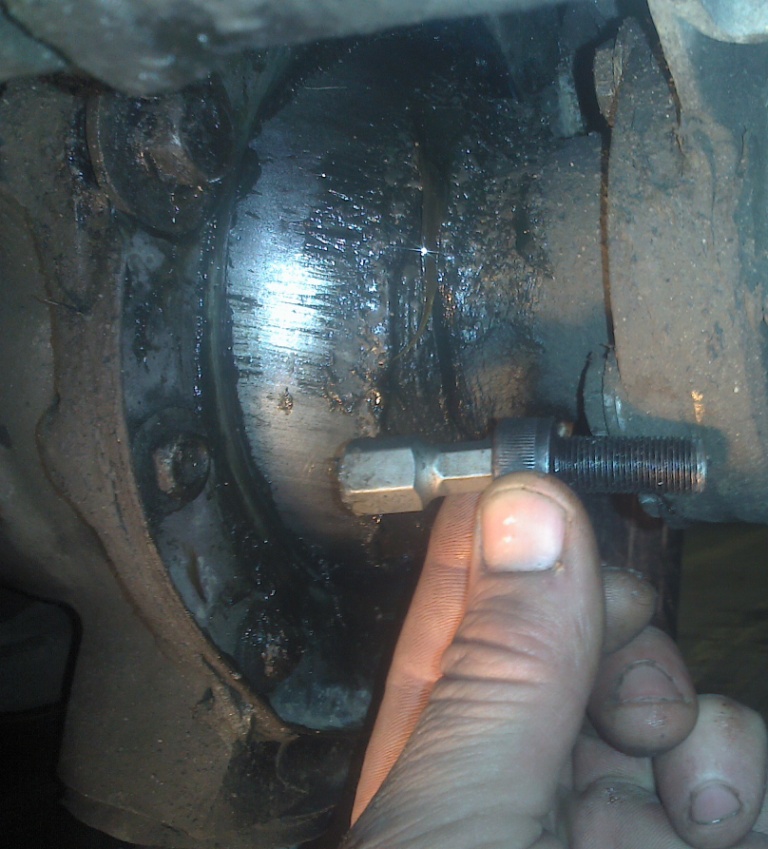

Безусловно попробую сначала пройтись штатным метчиком. Дальше будем посмотреть. Если всё таки поплыла резьба на фланце а не на болтах, то придётся перерезать на 12 а там и так зараза места нет. Получается смешной болт на 12 с головкой на 14.

Я один болт так вот восстановил. Он закис, я его шляпку свернул, и потом пришлось высверливать остатки. Резьбы есстественно там не стало. Правая сторона. Самый нижний болт. В режиме ралли по раздолбону не гоняю, мне вроде бы хватает этого. Не откручивается само, не рвется полтора года.

Мне удалось заломыш высверлить и резьбу прогнать. Другому болту башку открутил, пришлось приваривать к остаткам другой болт и крутить. Мораль - если демонтируете ШОПКи меняйте болты на новые. Цена у них копеечная. Зато проблем будет гораздо меньше.

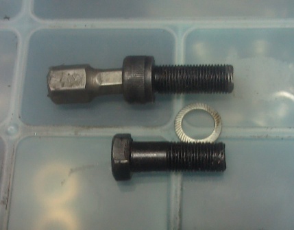

Omen20 писал(а): А позвольте с вами не согласиться. :D
Те же чёрные карданные болты для УАЗа (например, такие
можете не соглашаться! класс прочности вашего карданного болта должен быть 6.8, и безусловно такого класса прочности почти хватает, но для кардана. Проблема в другом, ведь цвет болта еще ни о чем не говорит(у меня оцинкованые есть такие с 8.8 классом прочности), такие болты можно купить откровенную "репу", вы думаете магазин сильно заботится о качестве метизов? В первую очередь надо ориентироваться не на цвет болта, а на его маркировку
если вы купили качественный болт в уаз магазине - это очень хорошо!! болт крепления шопка должен быть классом прочности 10.9.(это в двое крепче карданного болта)
Возможно магазин не стал делать различия и закупил болтов одного вида и класса прочности 10.9, они по сути по размерам одинаковы, потому вы и радуетесь им. Это здорово когда в магазине качество хорошее, того что покупаете.

vadim20 писал(а): класс прочности вашего карданного болта должен быть 6.8, и безусловно такого класса прочности почти хватает, но для кардана.

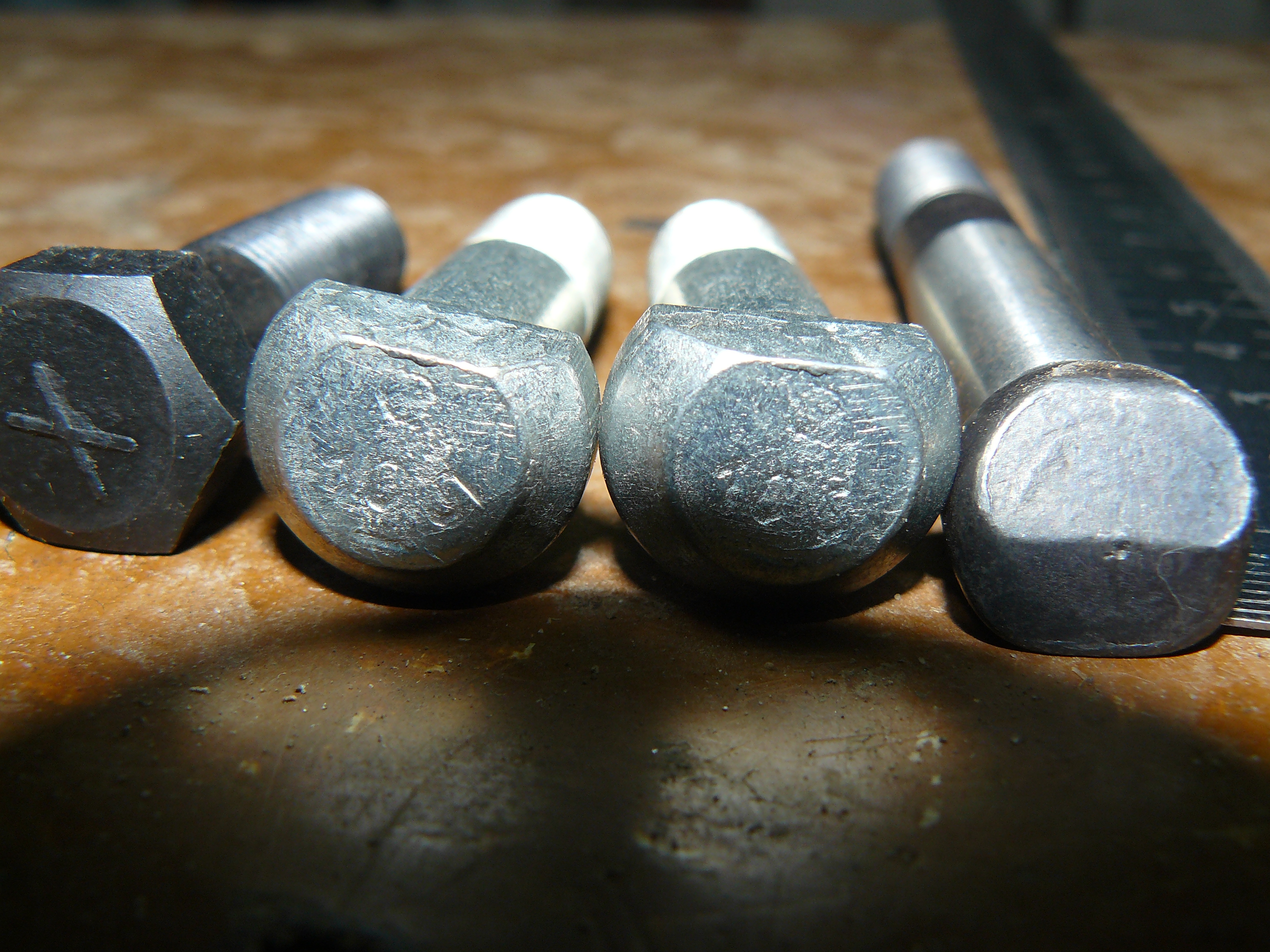

На тех болтах на головке буковка "Х" имеется.
Беглый поиск по инету выдал, что это калёные болты с классом прочности 10,9.
И по моментам затяжки болтов на ШОПК и кардан разница невелика:

Ибо ШОПК должен плотно садится на своё место в чулке моста, а болты только обеспечивают плотное прилегание и удерживают ШОПК от проворачивания. А если ШОПК болтается в своём посадочном месте, то никакие болты не выдержат.

Omen20 писал(а): На тех болтах на головке буковка "Х" имеется.
замечательно, если у вас такие болты есть. Пойми те правильно я не оспариваю ваши слова
Если глянуть в каталог сборочных единиц по уазику, то там прописан артикул болта и они разные, болт с артикулом 201518-п29 - это карданный болт и класс прочности 6.8., а болт с артикулом 290784-п29 - это болт шопка и класс прочности 10.9 - как раз с буквой "Х"(хорошие :D )
Повторюсь: значит ваш магазин просто знает что болты по размерам одинаковы и знает о их назначении, и возит один вид болта подходящий и на кардан и на шопк - думаю правильно делают
болт кардана.jpg (14.78 КБ) 25185 просмотров

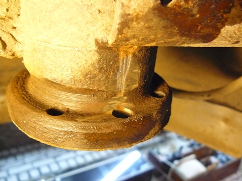

Тоже имею такую проблему с правой стороны. Кулак дышит и потеет по стыку. Подтягивать уже некуда, боюсь сорвать совсем. Слышал что высверливают резьбу и ставят шатунные болты от ЗМЗ. Подскажите, есть у кого подобный опыт замены и менять нужно все или только нижние?

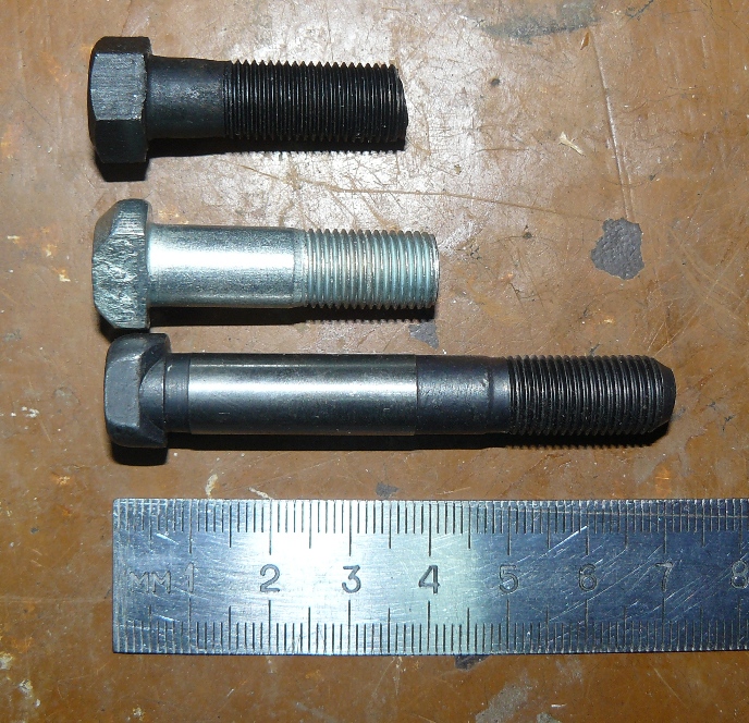

Вот на моих фото выше тот самый шатунный болт, длинный. Тоже читал, слышал но не видел. Купил в магазине все варианты, какие подвернулись. Чтоб было из чего делать.
Я так и не понял как этими болтами ремонтировать. Они слишком длинные и резьба нам нужна на всё тело болта. Ну не шайбы же подкладывать 20шт?..
Отремонтировал болтом, который на колхозном мосте половинки картера соединяет. Он уже имеет необходимый скос шляпки. И то скос маловат, подтачивать надо немного.

Ну да, длинноват будет :-) Про шатунные подумалось прочные они и гайка там вроде на 15 ключ. Может наварить новую головку на длинный болт, типа укоротить его ?.

Бери болты картера моста. Они достаточно прочные. 10.9, емнип, там есть слабая проштамповка, на фото плохо видно. Гайки купи на15, если хочешь. Резьба на них одинаковая. Я карданную поставил, на 17. Нормально подошло. Как сделал так и не трогал до сих пор. Делал давно. Там проблема засунуть болт. В гайке проблемы нет.
Отправлено спустя 24 минуты 39 секунд:
Да, вспоминаю. Если б гайка на 15, ее можно тянуть накидным ключем. Это крепче. на17 только рожковым. на15 конечно было б лучше.

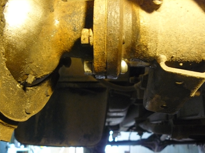

У всех этих болтов резьба одинаковая. 1.25шаг. Как на карданных болтах. Это мелкая резьба.
Эти болты картера соединяют половинки "колхозного" моста.

патро152 писал(а): У всех этих болтов резьба одинаковая. 1.25шаг. Как на карданных болтах. Это мелкая резьба.
На карданных болтах - ШАГ 1,0!!!
патро152
Сообщений: 274
Откуда: Нижний новгород
Поблагодарили: 19 раз
Вырвало болты крепления правого кулака к фланцу моста.
Сообщение патро152 » Ср сен 06, 2017 21:55
Да ты что?...
Как будто я не прикладывал их рядом. И гайки с одного на другой не накручивал И даже на фото все вместе лежат, видно одинаковую резьбу. Это 1.25 шаг!
Сообщений: 535
Поблагодарили: 101 раз
Сообщение Omen20 » Чт сен 07, 2017 11:11
патро152 писал(а): Да ты что?...
Как так? :shock:
Видимо, у вас продавцы бестолковые. ||0 Уж в НН, где ГАЗ работает, должны такое знать.
Болт карданный УАЗ, ГАЗ М10х1 черный, с гайкой и гровером (г.Ульяновск) ** / 290784, 252156-П2, 31512-2401059
А ещё и такие болтики есть:
Болт карданный УАЗ, ГАЗ М10х1 белый ПОВЫШЕННОЙ ПРОЧНОСТИ, с гайкой и гровером "КРАСНАЯ ЭТНА" ** / 290784-П29 БЕЛЫЙ, 252156-П2, 31512-2401059 (К-КТ 1 ШТ., прочность 10.9) / 28313
патро152
Сообщений: 274
Сообщение патро152 » Чт сен 07, 2017 18:33
Ну и хрен с ней, пусть 1мм будет. По линейке там если посчитать, вроде получается 10 витков на 10мм
На показанных болтах резьба одинаковая. Гайка на них от карданных накручивается.

Чисто из собственного опыта.
Оба кулака, примерно 150 тыс км, сделаны на соединении "болт-гайка".
Периодически ослабевает. Пробовал разные болты.
IMHO, лучше всего болт прочностью 10.9 со стандартным шагом и высокой гайкой под ключ на 14. Болт дорабатывать напильником :)
Но такую пару мне найти в наших магазинах один раз удалось. :(
