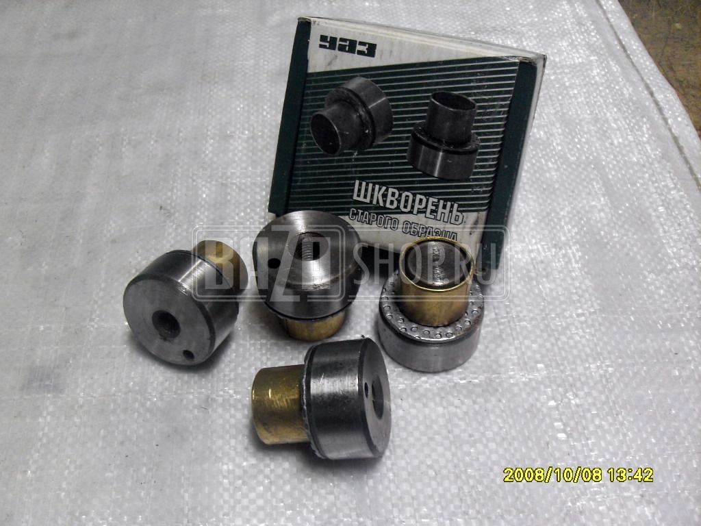

Ниче там не заклинит . нечему . В самый край провернешь бронзовый вкладыш ( но это из области фантастики ) но работоспособность останется .

Ты про какие шары то? Про ШОПКи сами??? Шкворни то у них другой системы были...)))Wanded писал(а):а что клинит тогда?:)) (кроме меня:)) )на шарах еще наши деды ездили... и на головастиках, и на буханках, не говоря про козлов...inventor писал(а):Уже много лет езжу на бронзовых вкладышах. На каждом ТО делаю профилактическую протяжку шкворней. Нет там проблем с резьбой. Да и не в этом дело. На Ваксойле скопился такой объем статистики по эксплуатации бронзовых вкладышей, который даже и не снился испытательному отделу завода. Так что нечего здесь обсуждать. Жизнь давно все расставила по местам.
Да ну нафик... вот в продаже она... http://www.3160.ru/index.php?ukey=produ ... uctID=9678 )))Wanded писал(а):это уж помоему совсем лохматых годов.. где на болтах все держиться...
Вам подойдут, или надежные смазываемые бронзовые вкладыши, или ущербный вариант с подшипниками.Wanded писал(а):мне нужно на спайсер а не на колхоз
А что расшифровывать? На вкладышах народ ездит и не мучается. А с подшипниками имеем два непримиримых лагеря: кому повезло и все косяки взаимно нейтрализовались. Они радуются и нахваливают сей продукт. Кому не повезло, те борются всеми доступными способами с головняком вплоть до перехода обратно на вкладыши.Wanded писал(а):или ущербный вариант с подшипниками - расшифруйте пожалуйсьа...

Удачи! Правда где то видал ролик, где "специалист-джипер" перебирал шкворневой узел, меняя убитый шар на такой же, нахваливал эту конструкцию и при этом говоря, что убил его при езде по очень крутым говнам. Все эти приключения бронза выдержала бы на УРА!Wanded писал(а):Сначала хотел подшипники.. но многое прочитав решил что не стоит... Потом посмотрел Головко, и вспомнил что раньше ездил и сам на шарах...А ваксойловские тоже нахваливают и клемят, конечно шансов больше, что повезет, но недостатки тоже есть. И немного подумав понял что шары имеют и функцию подшипника и ваксойловских....и думаю попробывать их...vanytka писал(а): А вам для чего , что интересует , а то по вашим сообщениям не понять????????????
Специалист-джипер это Алексей Лобко по моему у не во есть видео на канале как он после какашек менял убитые шары. Я за бронзу пока 22 т км наездил.протягивал один раз левое колесо после покатух.Гульков писал(а):Удачи! Правда где то видал ролик, где "специалист-джипер" перебирал шкворневой узел, меняя убитый шар на такой же, нахваливал эту конструкцию и при этом говоря, что убил его при езде по очень крутым говнам. Все эти приключения бронза выдержала бы на УРА!Wanded писал(а): Сначала хотел подшипники.. но многое прочитав решил что не стоит... Потом посмотрел Головко, и вспомнил что раньше ездил и сам на шарах...А ваксойловские тоже нахваливают и клемят, конечно шансов больше, что повезет, но недостатки тоже есть. И немного подумав понял что шары имеют и функцию подшипника и ваксойловских....и думаю попробывать их...

Ноу-хау однако... :D :D :DWanded писал(а):то есть предлагаешь нижний подшипник, верхний ваксоил?
Подтянулись креативные КОЛХОЗНИКИ! :lol:Aleksandr_89 писал(а):Ноу-хау однако... :D :D :DWanded писал(а):то есть предлагаешь нижний подшипник, верхний ваксоил?
Типа как раньше на УАЗиках?)))olega писал(а):Ну как то так хотя сверху можно круглую цилиндрическую как на вольво (автобус) там больше горизонтальные усилия .
