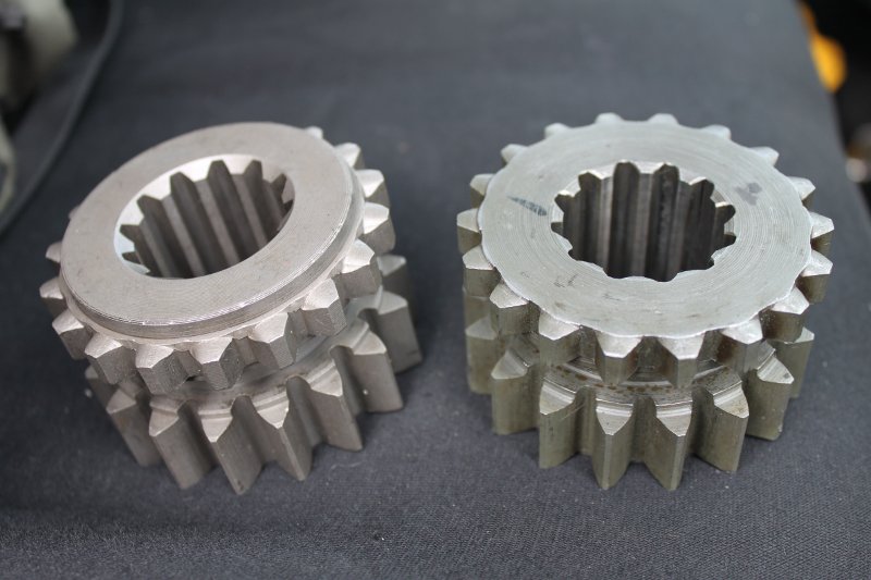

Установил комплект шестерен косозубой раздаточной коробки.1:2.5 производства ООО ИЖ-ТЕХНО, при установке использовал инструкцию, но теперь возникла такая проблема: не включается ни нейтралка ни пониженная!!!!! до этого все работало как часы, что сейчас случилось не могу понять!
Сергей из Ижевска
Сообщение Сергей из Ижевска » Вт мар 27, 2012 08:14
Leshka писал(а):Установил комплект шестерен косозубой раздаточной коробки.1:2.5 производства ООО ИЖ-ТЕХНО, при установке использовал инструкцию, но теперь возникла такая проблема: не включается ни нейтралка ни пониженная!!!!! до этого все работало как часы, что сейчас случилось не могу понять!
два варианта - либо рычаг переключения упирается в кузов (что маловероятно), либо шестерня пониженной не ездит по вторичному валу КПП.

Сообщение Ep » Вт мар 27, 2012 09:59
скорее всего шестерня пониженной по вторвалу коробки не ездит. я тут примерял шестерни из разных комплектов, так вот те, которые короткие (под вал с резиновым демпфером) в целом труднее ездят, чем длинные. ща фотку нарою чтоб было понятно о каких разновидностях речь.

Сообщение Ep » Вт мар 27, 2012 10:22
они практически идентичные, отличаются только буртиком. ща фотку найду.

Сообщение Ep » Вт мар 27, 2012 10:45
это шестерни усиленные включения понижайки - они одинаковы в комплектах 2,5 и 3,3 прямозуб.

Ep
Сообщений: 11902
Поблагодарили: 50 раз
Сообщение Ep » Вт мар 27, 2012 11:13
левая не залезет если в валу установлен резиновый демпфер. если его вынуть, то подойдут обе.
