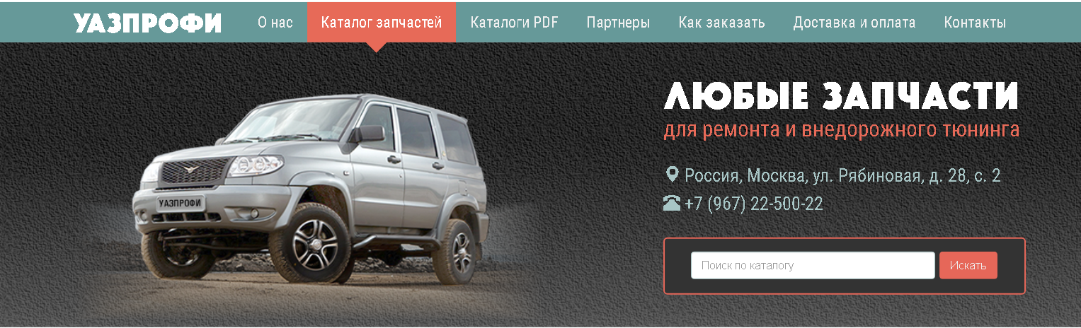

Первое что приходит на ум, цепь левая. где брали, ссылочку можно на магазин?

Сообщение 2 Медведя » Чт янв 06, 2022 10:25
[attachment=0
Opera Снимок_2022-01-06_102216_www.uazprofi.ru.png (716.5 КБ) 2130 просмотров
Сообщений: 1116
Проблема с электронной РК
Сообщение Аркадий62 » Чт янв 06, 2022 16:52
Ну хз, на сайте фотки нет, но по цене на оригинал похожа. Если открутить заливную пробку раздатки, то цепь должна быть напротив неё. Если цепь провисает ниже, то это расстянутая цепь.
