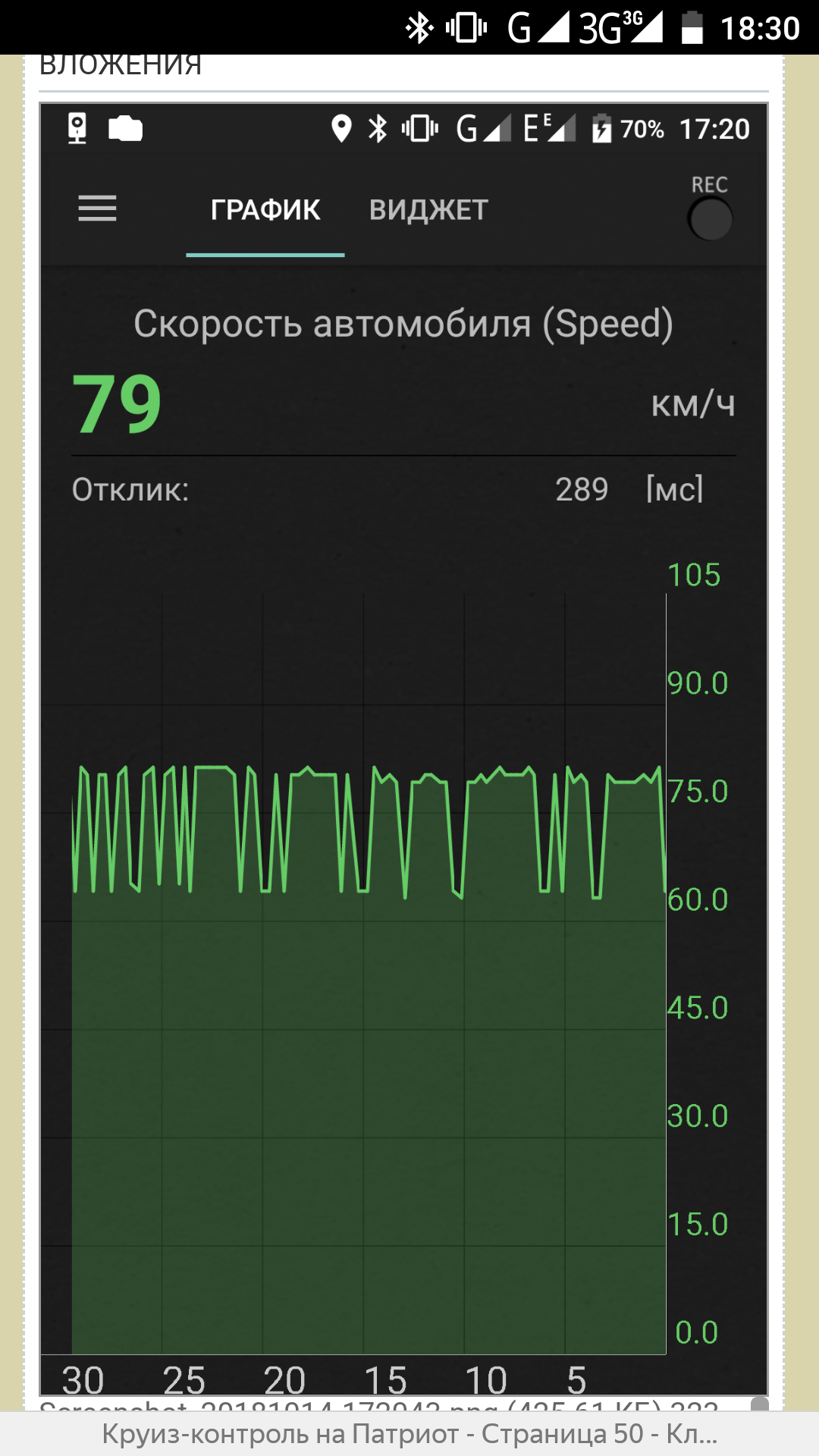

Alex1vu
Сообщений: 202
Зарегистрирован: Вс ноя 11, 2012 20:20
Эксплуатация новой электрораздатки DYMOS
Сообщение Alex1vu » Ср янв 09, 2019 00:45
vadim20 писал(а):
Вт май 08, 2018 17:21
Alex1vu писал(а):
Пн май 07, 2018 19:19
я блогерством не страдаю - и видео нет
ну, без видео можно все че угодно наговорить!
Вот вам до 80 км/ч за городом в снегопад в 4K На всём протяжении видео воткнут полный привод - я там Sjcam из штатива вынимаю и показываю на заснеженном шоссе, хабов нет и не будет никогда.
Готовлю еще материл "там где лучше не спешить": ледовые колеи горбы присыпанные снегом по лесному узенькому шоссе 35-50 км/ч - перестраиваимся из одних колей в другие "с газом"... как передний привод только управляемей намного...
Резина SUV липучка (не всесезонка) Dunlop Grandtrek Sj6 255 70 R16 7ой сезон - около 40 тыс км пробега, уже менять пора.
vadim20
Сообщений: 584
Машина: уаз31519 хантер
Поблагодарили: 52 раза
Сообщение vadim20 » Ср янв 09, 2019 05:20
че ето? где видно что привод вкл. постоянно и не выключен в нужный момент? где видно что 80км/ч? а чего по прямой постоянно? - вообщем, такое видео покажите в другом месте, я из этого видео ничего не понял. Вы думали что он ехать не будет и видео сняли?
Нравится вам ездить на полном приводе зимой (с подкл. передним мостом) и считаете что лучше - ездите! никто же не против.
Только зачем? управляемости не добавляется, расход больше, ресурс сжирается - хотя это все за ваши деньги и сервис подкормите за одним.

Сообщение Alex1vu » Ср янв 09, 2019 11:01
Расход 14, задний буксами ест, ресурс уже 84,5 тыс км, там все видно. ||0 "где видно, что не выключается" , машина целая едет - трогается со светофоров без буксов, там в середине видео я по шоссейки иду заснеженной 70-80 и специально, предвидя вашу троллятину, вынул камеру из штатива и показал рукоять РК у подстаканников. Видео вы даже не просмотрели толком... Ресурс, ресурс чего: крестовин и подшипников РК? Дядь, у тебя уаз или внедорожник был вапще когда-то?

Сообщение Denis72 » Ср июн 19, 2019 16:32
Ср авг 24, 2016 19:42
По К-линии могут работать одновременно только два устройства: в авто 15-го года это приборка (штатный БК, только) и ЭБУ. Если воткнуть ещё одно устройство то шина "повиснет".
По поводу приборки:
Данные о температуре, кол-ве оборотов, скорости передаются по протоколу CAN с ЭБУ только на приборную панель, но не на штатный БК.
Штатный БК получает данные от ЭБУ по К-линии.
В коробке стоит два датчика скорости:
один только на ЭБУ раздатки;
второй на ЭБУ двигателя и ЭБУ раздатки и АВС.
Ребят беда. Не могу локализовать. Обнаружилась с использованием круиза.
При вкл. круизе машина как бы подергивается, замечает только водитель, как будто за жопу ктото дергает.
Если ехать просто на педали держа ее ровно, то нет такого ощущения.
В елм327 странная картина: периодически (часто) происходит провал скорости. Скриншот прилагаю.
На родном спидометре все ровно.
Где копать. Не знаю. На рк есть два датчика. Один трехпроводной отключил- перестал работать спидометр и елм показывает ноль. Т.е. я так понял один датчик для того и другого. Но странно что на спидометре ровненько а в елм криво.
Такое ощущение что круиз видит скорость так же как и ЕЛМ. И поэтому "дергает" акселератор. Вопрос какой именно датчик и какой его код для заказа?
SmD55
Сообщений: 0
Зарегистрирован: Пт сен 09, 2011 07:43
Сообщение SmD55 » Чт июн 20, 2019 09:25
Первое что нужно смотреть - концевой переключатель педали тормоза.
Это потому, что ЭБУ при нажатии на педаль тормоза резко срезает величину крутящего момента двигателя.
Регулировку концевика относительно педали нужно выполнить так, чтобы при не нажатой педали белый подвижный шток выключателя был полностью поджат, зазора быть не должно.
И второе - возможно внутри концевика на контактах есть окислы или пыль. Желательно вскрыть и все почистить. Зачистку контактов лучше всего делать канцелярским ластиком.
Если будете разбирать концевик - после вскрытия сфотографируйте внутренности, чтобы потом правильно собрать. Там ничего сложного нет.
