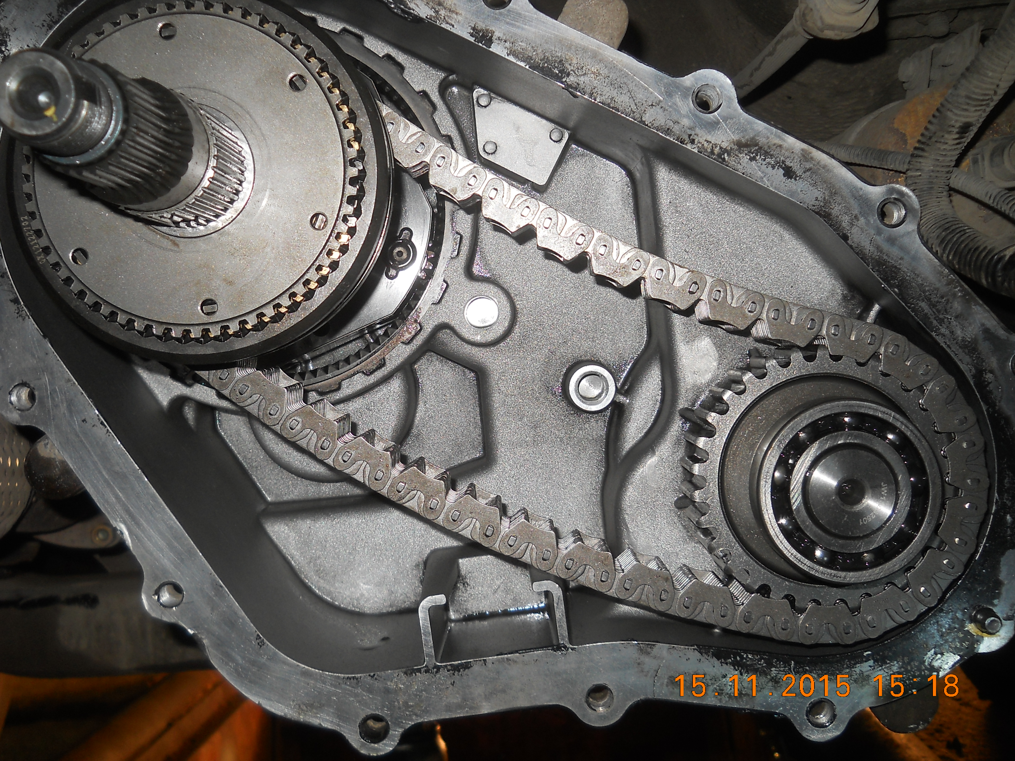

Заменил подшипники на нижнем валу рк переднего кардана , не развалились но появился люфт, роликовых не нашёл по всему городу, нашёл шариковые, в принципе разницы не заметил, тыщи три прошёл, всё нормально, раздатку не снимал, менял на месте, пробег за 400000, за всё время пару раз сальник менял, цена вопроса где то рублей 400-500, нунах бы сдалась корейско-китайская разработка? Хорошо бы что бы и классические и электро ставили, кому 21й век на дворе а кому ремонтопригодность и надёжность, богаче жить же не все стали, да и условия вне федеральных дорог не особо изменились, попытка всех "оцивилизовать" не что иное как попытка вытянуть побольше бабок с владельцев, думаю "обновлённый" патр брать бы уже не стал бы (не в обиду владельев таковых)..... (Так, мысли в слух)

Если цепь растянута и это по вашему не укатана, да я ещё толком на ней не ездил. Полный привод включал только первой зимой постоянно, а сейчас только по явной необходимости. Я не развожу демагогию, а констатирую факт поставленного заводом некачественного агрегата. При цене цепи в 1000р буду менять как только так сразу, а за 18тыс. на 20тыс пробега, ну это перебор. Ну а по поводу старой она более ремонтнопригодна. Если не удалил фотку РК в разобранном состоянии на 20тыс. то выложу.
Отправлено спустя 14 минут 54 секунды:
Эта цепь тогда выходит в нормальном состоянии.

Факт в том, что у одного эта цепь на 20тыс уже растянулась, а у другого на большой грязевке за несколько сезонов с постоянным включением ПП зимой цепь еще живая. Напрашивается вывод, что что то не так с первым фактом. И как выше заметили, пока растяжение не имеет массовых случаев.
По фото: Если Ваша цепь еще не проскальзывает, то не вижу смысла её менять, зазор в нижней части не принципиален, т.к. при прямом движении нижняя половина находится в натянутом состоянии, к тому же замечу, что при снятой крышке цепь действительно выглядит угрожающе растянутой, т.к. валы не зафиксированы крышкой.
п.с. цепь можно купить дешевле 10тыс. По установке этой цепи возможно скоро будет отделная тема.

Согласен при снятой крышке валы сходятся к центру, но и при разводе их руками в разные стороны особового уменьшения провисания не наблюдается. Сейчас при езде не на полном приводе прослушивается шум цепи, особенно при игре педалью газа. По разборке в инете сейчас тем много и создавать в принципе нет смысла. Вот одна из них.
https://www.google.com/url?q=https://ww ... lkMXf82ExA
По поводу массовых случаев позволю не согласится с Вами, не все живут на форумах. Зашёл, посмотрел и кто-то сам делает, кто-то почесал затылок," а мне это надо" и отдал спецам, пущай они делают. И большинство не будет писаниной заниматься, не в обиду будет сказано форумчанам Это моё сугубо личное мнение.

Nikolaevich, но всетаки, при нагрузке на передний мост есть удары или треск в трансмиссии?
Какое масло залито и как часто менялось?
- Nikolaevich
- Сообщений: 44
- Зарегистрирован: Вт ноя 17, 2015 12:17
- Поблагодарили: 3 раза
Новая раздатка Dymos - хорошо или плохо?
Да конечно есть. На постоянной скорости прослушивается лязганье цепи. Поэтому и писал, что пользуюсь полным приводом только в явно необходимом случае.
Масло менял 2 раза, первый на ZIC 75-85 около года покатался и залил 80-90 той же марки, потише стала работать.
