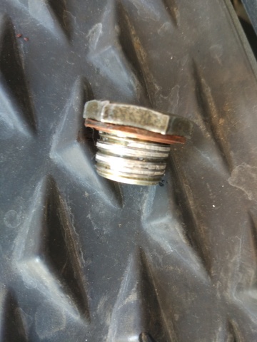

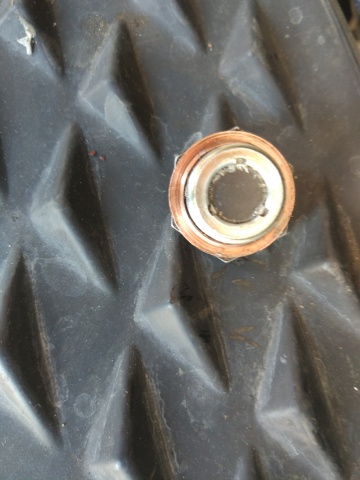

Решил проверить уровень масла в КПП. Заливная пробка отвернулась нормально. Стал наживлять от руки, не идёт. Посмотрел на резьбу пробки, а там алюминиевые "нитки" резьбы от отверстия.
Пока, временно, обмазал герметиком и притянул самодельным хомутом. Для города сойдёт, а в брод и грязьку как то стрёмно.
Кто какие способы ремонта, в данном случае знает?!
