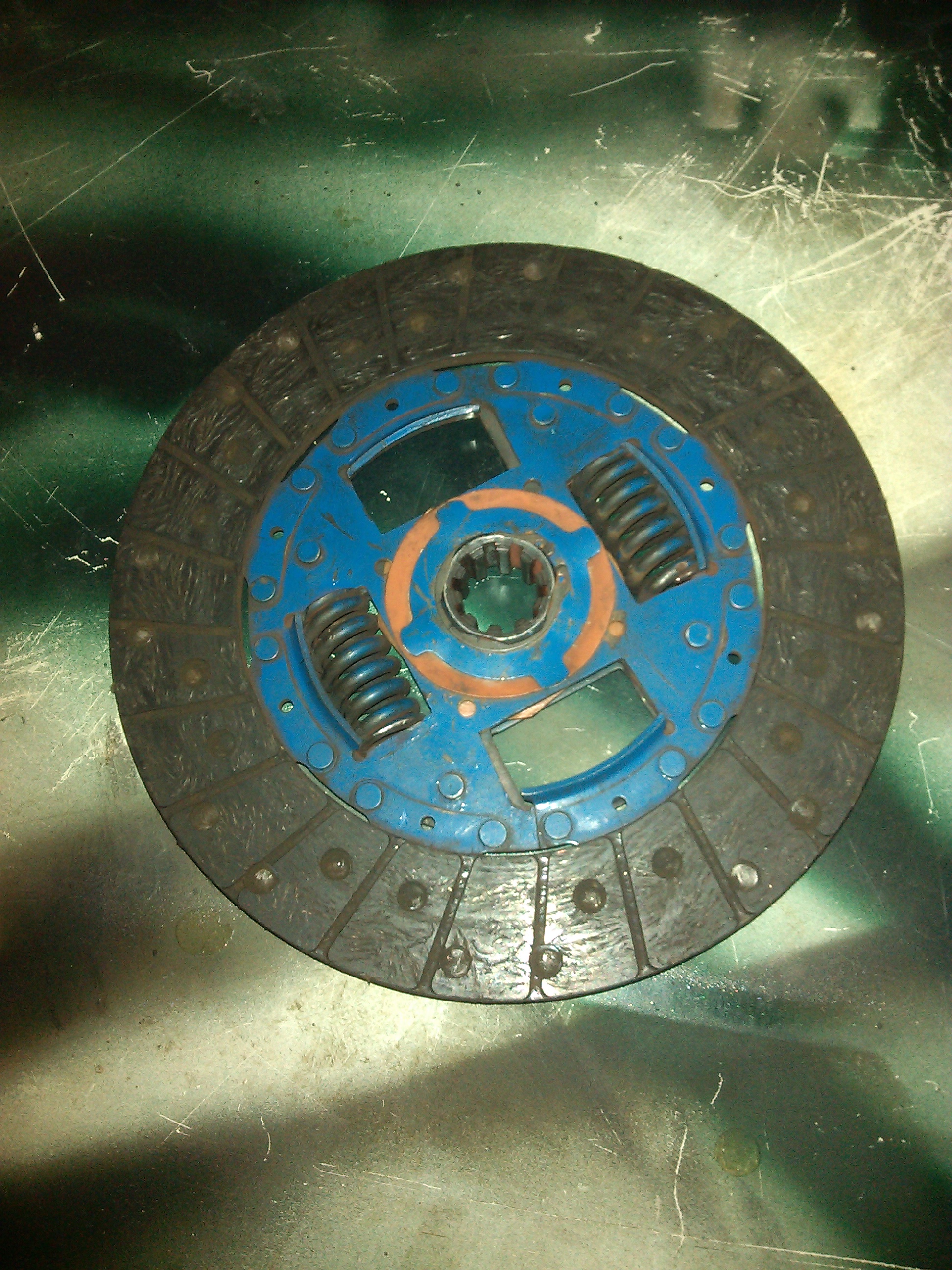

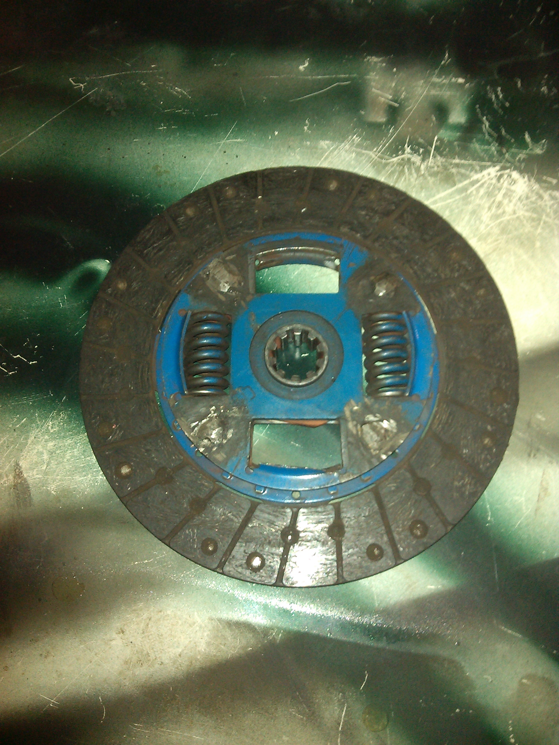

Вот мой переделанный диск (выше показывал) . Пробег 25т вылетели две пружины которые я сделал не работающими при сбросе газа. Диск работал исключительно тихо как и писал выше ни дизеления ни каких посторонних шумов(правда он и внутри переделан проточен под пластиковые прокладки с обычных канистр и как видно они не сгорели ни по плавились). Вот именно эти пружины и вылетили одна проточила упор одна сломала . Сейчас поставил точно такойже без переделок . Небо и земля слышу дизеление при наборе о 1800об и при сбросе газа слышно как он рычит. Нет времени и средств заниматся проблемой . Нужно как то усилить упоры этих пружин . И усилить сами пружины не сложно (выше показывал) еще на 130зилу все сам опробывал со вставками в пружины не одна не лопнула в свое время мы вздохнули свободно с решением этой проблемы. Ну это для тех кто по говнам лазиет душит и мучает машину что бы не встать на перекур. Это реально тихий работащий диск вопрос к инженерам надо чтбы пружины не вылетали,как? Подскажите . Переделать не вопрос и сам голову ломаю есть много идей но одна голова хорошо а десять лучше :-)

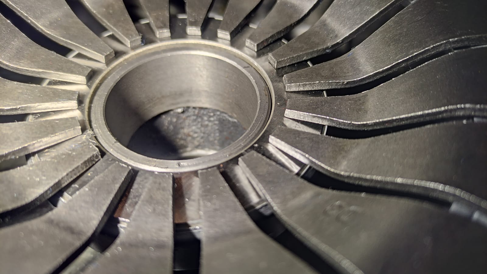

Сообщение kulj » Пн фев 26, 2024 10:53
Фото корзины LUK c выжимным подшипником Тая (Рус диск). Думаю как сопряженная пара долго не протянут.

Сообщение Levran_2 » Вт фев 27, 2024 01:24
Правильно думаете.
Под плоские нажимные лепестки выжимной подшипник должен быть как штатный, опирающийся на лепестки внутренней обоймой.

Сообщение Аркадий62 » Ср фев 28, 2024 19:50
А зачем эти эксперименты? РусДиск продаёт готовые "наборы" где есть корзина, диск и выжимной. Работает прекрасно. Докупить только опорный подшипник, поменять, и не забивать себе голову
