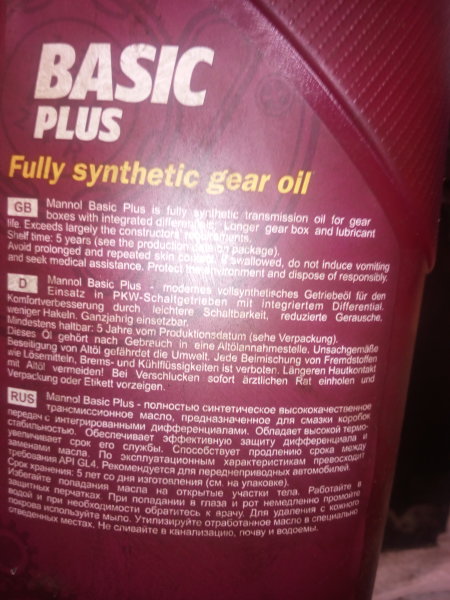

После полугода наблюдений и экспериментов пришел к однозначному выводу-рекомендованное заводом масло не подходит нашей коробки.За отпуск проехал по карелии 4 т км на масле зик ,примерно через 300 км начинается такой дребезг что рядом с машиной стоять страшно.Остынет -все нормально.Перед поездкой на Урал залил синтетику 75 W90 API 4+ проехал более 5 т км причем однодневные перегоны более 1000 км-тишина полнейшая.Естественно это случай не связанный с рассыпавшими подшипниками ,а чисто зависимость дребезга от температуры.Приехал вчера-Москва встретила проливным дождем :)

Моя история с дребезгом:Андрэ писал(а):Всем привет! С завода установлено было сцепление ЗМЗ. Машина дергалась, плохо выключались передачи и т.п.Поменял на LUK.Сцепа замечательная, но появился небольшой "тракторный "звук на прогретую машину, который убирается нажатием на педаль сцепления.
Прошлым летом после нескольких километров по жаре тарахтела коробка.Залил MANNOL 75W90 API GL 4+,обмотал нейтрализатор асбестом-шум исчез.Проехал 25 т.км,тишина,единственное зимой на холодную плохо включалась первая.
В общем руки чешутся.Масло слил и залил ЗИК с которым год назад к машине подойти было страшно.Неделю катаюсь по жаре-тишина.Что это было?
валрейсинг. ГБО.

Повезло вам. В моем случае никакой маннол не помог, только хуже еще стало.Nordserge писал(а): После полугода наблюдений и экспериментов пришел к однозначному выводу-рекомендованное заводом масло не подходит нашей коробки.За отпуск проехал по карелии 4 т км на масле зик ,примерно через 300 км начинается такой дребезг что рядом с машиной стоять страшно.Остынет -все нормально.Перед поездкой на Урал залил синтетику 75 W90 API 4+ проехал более 5 т км причем однодневные перегоны более 1000 км-тишина полнейшая.Естественно это случай не связанный с рассыпавшими подшипниками ,а чисто зависимость дребезга от температуры.Приехал вчера-Москва встретила проливным дождем :)
Некий шум присутствовал всегда, шуршание тихое такое, слышно сидя в салоне, выжимаю сцепление - все, слышно только двиг. Считал это вариантом нормы и не парился. Залито кстати было Тотал синтетика 75в90, поскольку коробка после 100 тыщ стала интенсивно сливать масло в раздатку, было решено сверлиться, масло одно залили туда и туда. Ездил, не парился...Все вроде бы было хорошо, но шуршание присутствовало всегда.
Но в один прекрасный момент после длит.перегона, стоя рядом с машиной, прифигел - вдруг понял, что коробка-то грохочет и рычит
Т.е. по идее все как у вас описано. Стояла рядом джиб-иномарка - вообще тихо-тихо работала по сравнению со мной.
Ладно добрался нормально, сразу понесся к грамотным людям, тут же вердикт - коробка вот-вот накроется. Что так быть не может. И правда - стоит такой же Патр, молотит на холостых, и никакого грохота не издает. Мой грохочет, клокочет и шуршит, сцепу стоит выжать - все норм, только звук двигателя... блин... засада...
Обратился к другим грамотным людям, на всякий. Тут же вердикт - а давай попробуем сцепу заменить, 203-й подшипник, выжимной - да мы типа почти уверены, что не коробка это. Я обрадовался, думаю, вот и чудно. Заменили все это, результат, как бы, ээээ... ну ноль в общем. Понятно, что новая сцепа наверное лучше изношенной, плюс конечно выжимной тоже был уже не в кондиции и 203-й тоже, и все же проблема была не в этом. Все это могло еще ездить и ездить.
Решил попробовать еще этот маннол, 75w90 API 4+ - все как вы сказали. Вот только про термостабильность ни слова там. Уже когда залил, оказалось, что есть еще Маннол 75w85 API 4 - полусинь, так вот как раз там написано про термостабильность... Но я уже залил первый... Сначала обрадовался, показалось, что тише становится. Но фих там, через пару дней понял, что только хуже стало.
Когда сливали Тотал кстати, все было вполне пристойно, никакие осколки подшипников не высыпались, да и масло было вполне
По итогу - нифига не понятно, что же это за напасть такая. Во всей машине единственный полностью импортный агрегат (у меня старая еще раздатка) и тот, получается, накрывается, падлюка, а все наше работает как ни в чем не бывало
Менять подшипник первичного вала? Спецы грят, можно это сделать, вот только гарантий, что шум уйдет - никаких. Т.к. шанс что тарахтит именно он - 50\50 или еще меньше. Менять коробку? Попробовать еще и маннол 75w85 API 4, там точно про термостабильность есть? Не думаю, что поможет.
В общем, симптомы такие: в салоне - шуршание, на холостых, оно же хорошо слышно и при езде, и такое впечатление, что звук становится сильнее. Или это после маннола мне стало так казаться... Снаружи - очень хорошо слышно тоже типа шуршание, громкое, на горячую явно сильнее и с примесью грохотания становится. Сцепу в пол - все пропадает...
Кто что думает, гребанная корейская коробка похоже решила, что с нее довольно?

Для мей коробки масло подошло уже проверил морозами за -30 скорости переключаются также как на масле ZIKNordserge писал(а): ↑Вс май 25, 2014 16:54Моя история с дребезгом:Андрэ писал(а):Всем привет! С завода установлено было сцепление ЗМЗ. Машина дергалась, плохо выключались передачи и т.п.Поменял на LUK.Сцепа замечательная, но появился небольшой "тракторный "звук на прогретую машину, который убирается нажатием на педаль сцепления.
