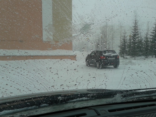

Я вообще не понимаю что за проблема! Сегодня у нас ветер с мокрым снегом такой, что меня (120 кг.) валил с ног!!! все тачки стоящие обмерзли конкретно! И ничего с бескаркасными щетками не случилось, работали отлично! Печку на полняк, обдув на лобовуху и через 4 минуты я летел на патре по трассе по приборам! :) Что у вас за незамерзайки, которые замерзают??? Незамерзайка у нас - действительно незамерзайка, даже в -32 не замерзает, брызгает струйкой нормальной! А через 20 минут езды, под капотом все очень хорошо прогревается и незамерзайка тоже - когда брызгаеш, аж пар валит!

Сообщение DODG98 » Пн мар 21, 2016 16:18
Chumazoid писал(а):Я вообще не понимаю что за проблема! Сегодня у нас ветер с мокрым снегом такой, что меня (120 кг.) валил с ног!!! все тачки стоящие обмерзли конкретно! И ничего с бескаркасными щетками не случилось, работали отлично! Печку на полняк, обдув на лобовуху и через 4 минуты я летел на патре по трассе по приборам! :) Что у вас за незамерзайки, которые замерзают??? Незамерзайка у нас - действительно незамерзайка, даже в -32 не замерзает, брызгает струйкой нормальной! А через 20 минут езды, под капотом все очень хорошо прогревается и незамерзайка тоже - когда брызгаеш, аж пар валит!
что у нас за условия погоды , а не "незамерзайка"!! у вас в сургуте сухой климат, а у нас ООООооочень влажный! 80-90% влажность воздуха вообще ни о чём не говорит? у нас мороз -10 ощущается как у вас -20!
вот пожалуйста пример:
замерзает уже при -15 и это в концентрированном виде, не разбавляя! :mrgreen:
о незамерзайке -30 я вообще молчу!!

Вчера у нас ТАКАЯ метель весь день была, что приходилось останавливаться посреди дороги, так как за капотом просто белая стена, ничего не видно! И тем не менее, щетки работали НОРМАЛЬНО!!!! Лобовое не обмерзало!!! Печку на полняк и на лобовое - НИКАКИХ проблем с обмерзанием!!! Температура при этом -6, влажность высокая!!! И в -30 тоже самое!

ну отчего ж из пальца? проблема кабы есть. но если только в метель и стоять и дворниками махать.у нас великие морозы-редкость,но бывают катаклизмы. для себя усвоил так:
1.щётки бескаркасные.
2. стоя в пробках и на светофоре дворники лучше не включать.т.к. плёнка,оставшаяся на стекле размазывается и застывает.
3. поехал-тогда смахнул.на ходу снег в большинстве не долетает до стекла.а который долетает, тот сдувается и легко дворниками удаляется.
а в общем, не заморачиваюсь. бескаркасные щётки рулят.только не нужно их шире стандартных ставить. (а у самого широкие :lol: )
