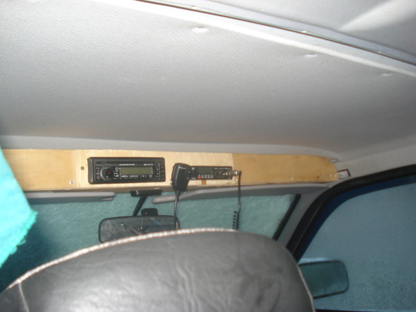

Пришла тут мысль!
Хочу сделать ( точней сказать уже леплю макет потихоньку ) консоль над лобовым стеклом, типа ка на козлах делают или на грузовиках. Хочу туда поселить майфуну, рацейку и кучу кнопочег.
Что то не где не найду ни чего похожего. Если тема уже опсуждалась, дайте ссыль пожалуйста.

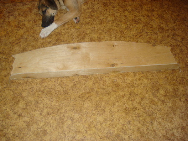

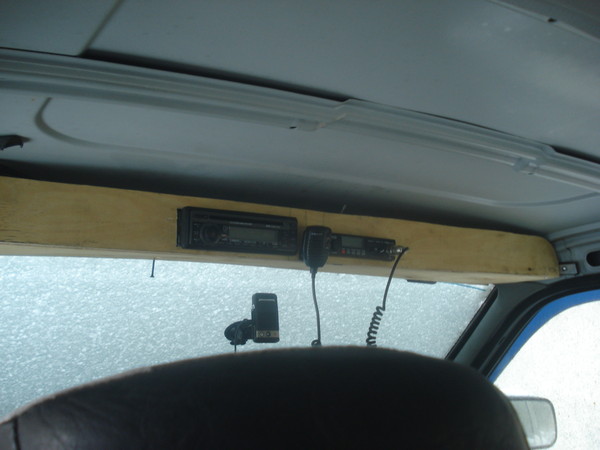

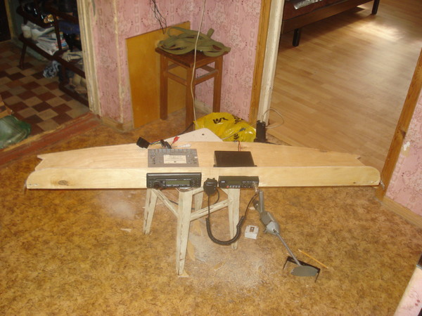

Сообщение Felix_X » Ср мар 14, 2012 13:38
Итак начнёмс. :)
Заготовка:
Сделаны дырки для майфуну и рацейки
Примерка на месте

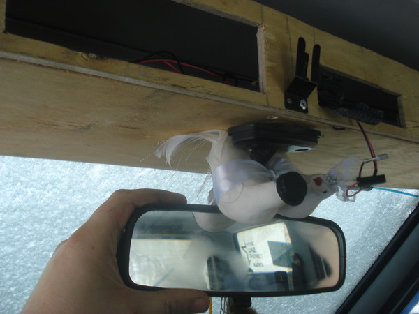

Встал вопрос куда лучше поселить зеркало, как было
Или сдвинуть вперёд?
Что скажите?

Сообщение Felix_X » Ср мар 14, 2012 14:00
Про зеркало что думаете?! Сдвигать назад, или оставить на своём месте? Всю голову сломал.... ни как решиться не могу...

а на зеркале что это?
Сообщений: 384
Зарегистрирован: Вт июл 13, 2010 17:03
Откуда: калуга
Сообщение BILD » Ср мар 14, 2012 16:59
делай как удобней....думаю ближе к лобовухе..

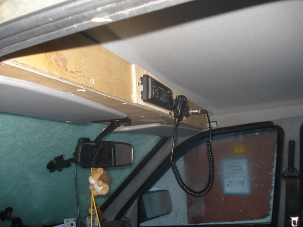

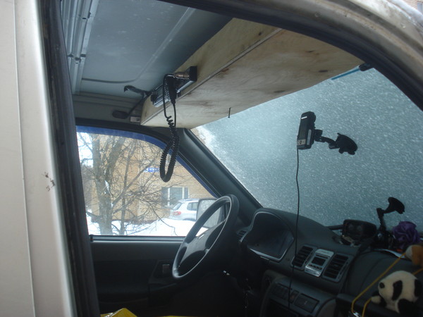

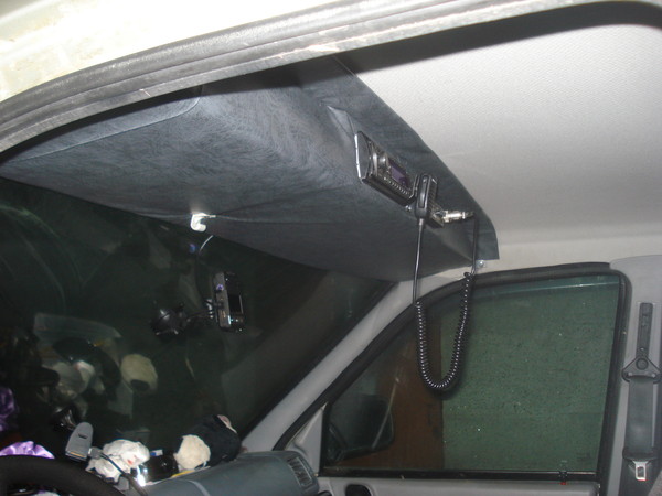

Сообщение Felix_X » Ср мар 14, 2012 18:26
Усё! На сегодня закончил)))
Ставить одному её оказалось не просто((((

Сообщение Felix_X » Ср мар 14, 2012 19:40
Облагородить тканью, это обязательно! Кнопки люстры тоже там жить будут, а так же предохраниттели и релюхи. Это с левой стороны. С правой, думаю... можно попробовать нычку для документов о телефона сделать.
Пока остаётся не решённым один вопрос! Как сделать цевильный переход с потолка на консоль?
Так как консоль стыкуется с потолком как раз в том месте где была "ступенька" за козырьками, ровно они ни хрена стыкуются((( Чтоб потолок лежал ровно, видимо придётся полностью срезать "ступеньку", но тогда между потолком и консолью получиться щель! Около 1 см. по бокам и к середине машины сойдёт на нет.
Есть мысль закрыть её полоской пластика см. 5-7 шириной, а пластик обклеить тем же материалом, что и саму консоль.
Пластик хочу взять от кабель-канала. По середине крыши, где потолок прямой, можно оставить уголок на кабель-канале для крепления к консоли.
Я с радостью выслушаю ваши предложения о том как сделать этот переход.

Сообщение Восьмой » Ср мар 14, 2012 21:31
Так может лицевую часть консоли надо было делать с изгибом под крышу сразу? А у тебя все прямое как советский чемодан. Я про ту часть консоли, которая деревяшка, в которую рация с мафоном входят. Вот ее верхний край и надо было по форме крыши делать. Сначала на картоне потренироваться и сделать шаблон, а потом пару листов фанеры загубить и получится в итоге.
Ну это мне так кажетсяю
Восьмой
Сообщений: 2234
Откуда: Москва-Протвино
Сообщение Восьмой » Ср мар 14, 2012 21:32
Либо верхнюю часть лицевой деревяшки сделать с наклоном на водителя, чтобы она уперлась в ровную часть крыши,

Сообщение Felix_X » Чт мар 15, 2012 16:23
DEHUC писал(а):Так может лицевую часть консоли надо было делать с изгибом под крышу сразу? А у тебя все прямое как советский чемодан. Я про ту часть консоли, которая деревяшка, в которую рация с мафоном входят. Вот ее верхний край и надо было по форме крыши делать. Сначала на картоне потренироваться и сделать шаблон, а потом пару листов фанеры загубить и получится в итоге.
так она получается по "ступеньке" проходит.
Если посмотришь через открытую дверь на "ступеньку" то увидишь, что она не хрена ни прямая! То есть та часть которая с магнитолой, получается посередине крыши полностью её закрывает, а по краям получается прям перед ней. Если эту форму повторять - порнуха будет. А после "ступеньки" крыша уже ровная. Так что "ступеньку" надо полностью леквидировать, только тогда по краям будет щель. Надо придумать как её закрыть...

Сообщение Pickup170 » Чт мар 15, 2012 16:27
Может поролоном обтянуть сначала, она мягкая получиться и щели не много закроются, плотнее прилегать будет, а потом материалом
Уаз 39099 2006г.в. 421дв. BFGoodrich MUD-TERRAIN KM2, Спрут 9000,
Felix_X
Сообщений: 2031
Зарегистрирован: Вт июн 15, 2010 14:14
Откуда: Московская обл. где то рядом с Чеховым / Калужская обл. Полотняный завод ( д. Бели )
Сообщение Felix_X » Чт мар 15, 2012 16:32
Поролоном я думаю не помешает, всётаки остаётся риск в какой ни будь экстренной ситуации достать до неё лбом))))

Сообщение Felix_X » Пт мар 16, 2012 18:57
Да погоди, пока из того что есть слеплю...

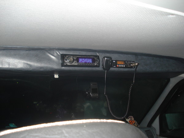

Сегодня любовался на свое творение))))
В топку! В воскресенье буду вносить значительные изменения. Нижний край см. на 2 ближе к потолку поднять попробую. Место вроде позволяет..... Правда лицевую часть переделать предётся почти полностью.

Сообщение Felix_X » Вс мар 18, 2012 19:19
Ну вот макет почти готов, почти установлен и почти готов к полевым испытаниям.
Давайте жить дружно!
Felix_X
Сообщений: 2031
Сообщение Felix_X » Вс мар 18, 2012 19:30
Выявлен косяк :shock: Дисплей рации с места пилота не читается, приходится немного нагибаться вправо. Его хорошо видно, но под эти углом не видно цифр. Может быть с другой моделью рации будет по другому.
Felix_X
Сообщений: 2031
Сообщение Felix_X » Вс мар 18, 2012 19:44
Ещё одна мысль пришла, как всегда поздно...
А майфуна летом перегреваться не будет?
