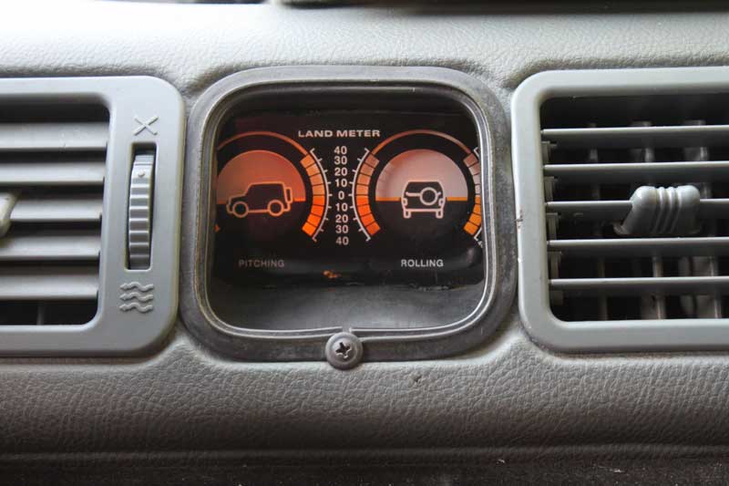

Вот поставил штуковину, может когда окажется полезной.
Место искал недолго- не мешается, эргономично и провод подсветки легко убрать под торпеду
А так установлен разветвитель

А как устанавливал, вернее выравнивал, чтобы креномер от 0 отсчет начинал?

Skiffus писал(а):А как устанавливал, вернее выравнивал, чтобы креномер от 0 отсчет начинал?
как пить дать-шайбы под кузов патриота подкладывал..чтобы ровненько стоял :lol: :lol: :lol: :lol: :lol:
Хаким угадал :) Прибор простой- там маятниковый механизм и шестеренки, которые можно переставлять относительно наклона корпуса. Но в принципе в прямолинейном положении ничего менять не нужно, выравнивается корпус шаром на ноге. Поскольку я менял наклон корпуса (чтобы он чуть был наклонен и не отсвечивал в лобовое стекло вечером), то поработал с шестернями внутри.

ставь на потолок где зеркало.
его же можно вверх ногами?
подсветку подключай к штатной подсветке панели приборов - она тогда у тебя будет регулируемая и включаться будет тока когда надо.

к верх ногами не получется если только переделывать крепление
акак к п.п. подключить???

с модуля управления светом выход провод на подсветку приборов - он отличается тем, что на нем напряжение плавно меняется вслед за крутилкой. тот же провод есть на самой приборке, есть на лампочках подсветки, есть на кнопках - везде где подсветка регулируемая. можно из любого места брать. обычно этот провод желтого цвета.

Вот давно установил, год испытаний недостатков не выявил.
Приблуда от старого паджерика, в ноль выставлял прогибанием внутреннего противовеса, в качестве рабочей жидкости внутри -глицерин (стоимость на развале-500р+ глицерин-40р) Технология думаю понятна, будут вопросы-поясню.

Удобно сделано, не надо никуда вешать. А то навигаторы, БК и прочее, пол торпеды обвешивать.
При поиске волшебное слово "Кренометр от Паджерика"? И при покупке его проверить как, с транспортиром?

Вся хрень идет с альтиметром, кренометром и термометром, кренометр нежно вырезается, цену скидываем указав на вытекшую из него жидкость, и возможность отсутствия задней круглой крышки, все это нам не нужно, проще будет регулировать положение внутреннего противовеса (круглая латунная шайба), примеряем-подгибаем шайбу в инсталированном в воздуховод кренометре, сделав поправку в +5, приклеиваем заднюю круглую крышку, в заливное верхнее отверстие шприцем заливаем глицерин, заклеиваем заливное отверстие. Добавляем два светодиода и подключаем к лампам освещения пепельницы. Курим, наслаждаемся результатом...
