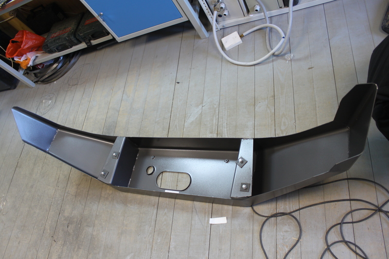

бампер едет едет.....
отправили седня, вес в транспортной таре 43 кг.
еще там клюз новый на лебедку и ролики. так что, сам бампер килограмм 40 весит, не более.

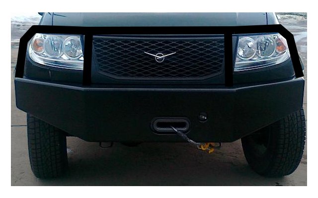

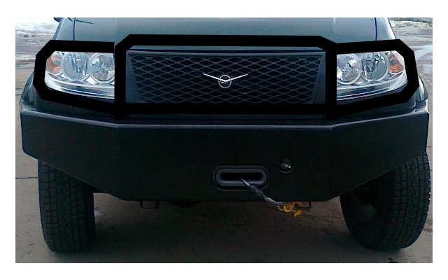

Сообщение Ep » Пт янв 27, 2012 11:40

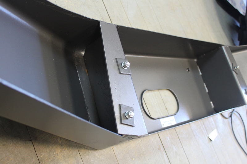

силовик приехал :)
конкретно - практический вопрос / тема для рассуждений:
как должны крепиться дополнительные трубы защиты фар - должны они быть закреплены по углам бампера, как на рифовском например силовике, или лучше сделать как на некоторых моделях бамперов для 469 - крепление по центру бампера, а к фарам идут С-образные защитные элементы.
поясняю. в первом случае при боковом ударе в бампер мы теряем фару. во втором случае, фара вроде целая может остаться, но прочность конструкции наверное ниже? и еще плюс второго варианта - на него можно трос лебедочный наматывать без доп. ухищрений.
проиллюстрирую, первый вариант:
и второй:
мне чета пока что второй варинт кажется наиболее оптимальным...
у кого-нить был опыт дтп с первым вариантом?
Zmei
Сообщений: 9077
Откуда: Воронеж
Сообщение Zmei » Пт янв 27, 2012 11:43
На счёт опыта не знаю а вот то что второй вариант зачётнее смотреться будет это да!!!! :)

Rolly
Сообщений: 233
Зарегистрирован: Ср июн 29, 2011 11:17
Откуда: Уфа
Сообщение Rolly » Пт янв 27, 2012 12:00
Жень.. Советую перед установкой поркыть его еще одним или двумя слоями краски аля хаммерайт. Родная краска слетает быстро, ибо покрашена без грунта.
Ep
Сообщений: 11035
Поблагодарили: 50 раз
Сообщение Ep » Пт янв 27, 2012 12:01
дык я его и собираюсь черным хаммерайтом покрасить. я себе новый задний бампер тоже им покрасил.

Сообщение Rolly » Пт янв 27, 2012 12:12
А по поводу вариантов - то ИМХО - однозначно вариант 2, поскольку в первом варианте очень мало места для закрепления защиты на ухах бампера.
Да и ставить-снимать 2-й вариант будет значительно прощще

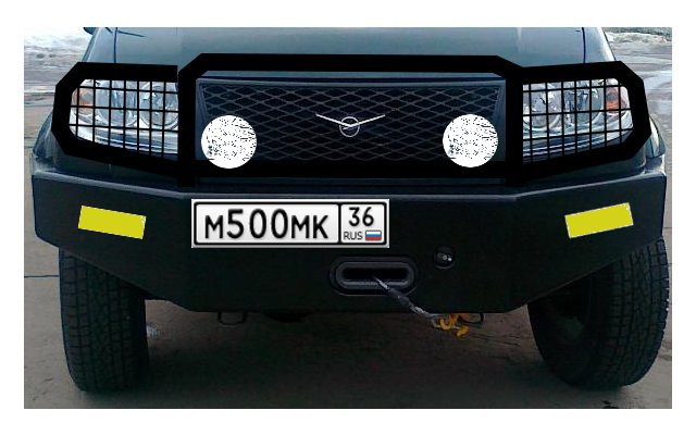

Ep
Сообщений: 11035
Сообщение Ep » Пт янв 27, 2012 12:21
ну тада как-то так будет в итоге:
роман300
Сообщений: 3472
Откуда: Хабаровск
Сообщение роман300 » Пт янв 27, 2012 12:52
Rolly писал(а):А по поводу вариантов - то ИМХО - однозначно вариант 2, поскольку в первом варианте очень мало места для закрепления защиты на ухах бампера.
2 вариант : чуть прислонился, крыло вместе с фарой под замену, а вот первый лучше. С вторым вариантом сталкивался на крузере, чисто гламур :D Вообщем толку от него в таком варианте 0.
Ep
Сообщений: 11035
Сообщение Ep » Пт янв 27, 2012 12:55
не понял - почему?
Тринадцатый
Сообщений: 5367
Откуда: Москва, Измайлово
Сообщение Тринадцатый » Пт янв 27, 2012 12:57
А какой вес будет защиты? Как думаешь?!

Тринадцатый
Сообщений: 5367
Сообщение Тринадцатый » Пт янв 27, 2012 12:58
Ep писал(а):не понял - почему?
Наверное загнет защиту в фару! Это имеется в виду
Ep
Сообщений: 11035
Сообщение Ep » Пт янв 27, 2012 12:58
да нахуа мне в городе трубы какие-то стремные на морде :)
Zmei
Сообщений: 9077
Откуда: Воронеж
Сообщение Zmei » Пт янв 27, 2012 13:01
Да ничего не загнёт если с нормальной трубы сделать!!!!!!
Zmei
Сообщений: 9077
Откуда: Воронеж
Сообщение Zmei » Пт янв 27, 2012 13:02
Если шарахнуться в дерево то и первый и второй вариант не спаусут!!!
Ep
Сообщений: 11035
Сообщение Ep » Пт янв 27, 2012 13:04
я наоборот думаю, что если бампером ударить о препятствие, то во втором случае защита фар на месте остается и фару не расколет, даже если бампер сам слегка замнется по углам.
зы. защита фар блин от веток, а нет от стволов :)
Zmei
Сообщений: 9077
Откуда: Воронеж
Сообщение Zmei » Пт янв 27, 2012 13:11
Так и я про что говорю не деревья же ей ломать!!!

конструкция бампера изнутри:
как видно, усилить можно запросто если кому понадобится

Что дохловат он по конструктиву и металец мне кажется тонкий!!!

металл - 3 мм почти. штангеном померил.
у остальных бамперов я читал такой же металл основной, тока силовые элементы из более толстого и их больше. потому и масса такая.
